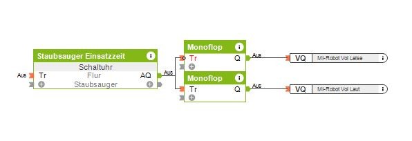

                #127
                Hi Hmv,
                ich habe mal kurz angetestet:
                Lautstärke setzen läuft:
                Befehl habe ich so gesetzt: R1_VOLUME 100\n bzw. R1_VOLUME 50\n
                Klicke auf die Grafik für eine vergrößerte Ansicht  Name: image_14354.jpg Ansichten: 1 Größe: 15,8 KB ID: 143671
                Minuten seit letzter Reinigung läuft die Übertragung
                Klicke auf die Grafik für eine vergrößerte Ansicht  Name: image_14353.jpg Ansichten: 1 Größe: 7,8 KB ID: 143670
                Rechnerisch scheint auch alles OK:
                Klicke auf die Grafik für eine vergrößerte Ansicht  Name: CrossCheck.JPG Ansichten: 1 Größe: 15,8 KB ID: 143672
                Es wird der 15.02. um 07:49 angezeigt das sind bis eben 2183 min. Das Plugin wirft 2094 min aus. Die Differenz scheint die Reinigungszeit angezeigt mit 88 min zu sein.
                Einziges Problem: Die Uhrzeit auf dem Staubi scheint falsch...Er müsste gestern so gegen 15:49 angeworfen worden sein. Ich finde nur keien Einstellung für die zeit in der MiHome App.
                Da werde ich gleich mal schauen. Edit: AH. Ich musste noch die Zeitzone synchronisieren. War scheinbar China :P
                Zuletzt geändert von Scrati; 16.02.2018, 20:46.
