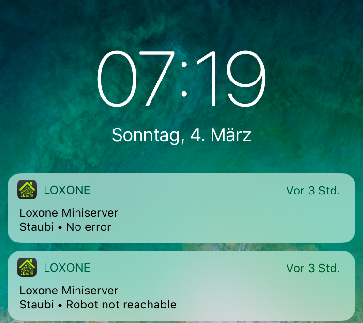

        Moin Hmv,
        sag mal, ich habe eine Push Notification an den Error Status Text gehangen. Jetzt bekomme ich nachts gegen 04:00 Uhr die Meldung das der Robi nicht erreichbar ist, gefolgt von Kein Fehler. Was kann ich da machen bzw. zum Verständnis wie funktioniert das PlugIn?
        Falls es nach außen über den Server geht und nicht intern die Daten abruft: Meine Zwangstrennung müsste eigentlich um 05:00 Uhr morgens sein.
          • 7711
          #155
          Das Plugin versucht alle x Sekunden Daten vom Robot zu holen. Wenn er 3x nicht erreichbar ist wird die Meldung "nicht Erreichbar" übergeben.
          Wenn er beim nächsten Durchlauf erreichbar ist wird "kein Fehler" angezeigt.
          Soweit ist das normal. Warum dein Robot nicht erreichbar ist kann ich dir nicht sagen. Die Erreichbarkeit wird ohne Server abgefragt.
          Wenn dich die Meldungen um die Uhrzeit stören, einfach eine Zeitschaltuhr mit einbauen.

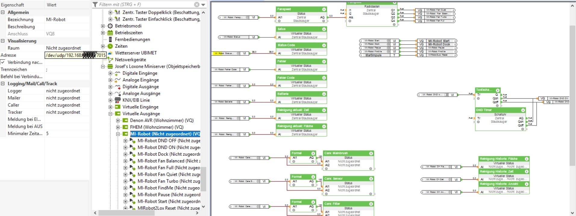

              versuche meinen Roboter in Loxone einzubinden. Leider will das bei mir nicht so recht funktionieren.
              Recherchiere nun schon eine Weile und bin der Meinung, dass es an meiner Konfiguration nicht liegt.
              Was mich etwas stutzig macht ist, dass ich nichtmal ein Log im Debug-Mode bekomme.
              Verwende aktuell Loxberry 1.0.4.2. Das MiRobot2Lox Plugin habe ich in Version 0.4.2 und 0.4.0 genutzt. Letztetes hatte ich noch rumliegen, da ich mir das schonmal runtergeladen hatte. Im Forum wurde mal geschrieben, dass die 0.4.2 noch garnicht eingesetzt werden solle. Dann habe ich die ältere probiert. Hat aber leider nicht zum Erfolg geführt.
              Hat jemand eine Idee was das Problem sein könnte?

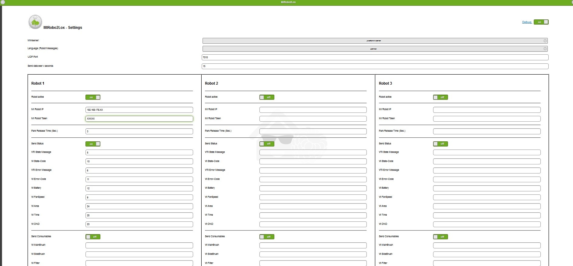

                  Ohne Screenshot von den Einstellungen und der config kann ich dir nichts sagen.
                    Was willst du denn genau sehen "von den Einstellungen"?
                    Alles... Token und IP kannst ja löschen.
                  #163
                  hismastersvoice
                  Habe dir die Screenshots hochgeladen. Damit alles rauf passt habe ich etwas raus gezoomt. Aber ich denke das nötige erkennt man. Wenn du noch was spezielles brauchst, dann einfach kurze Info.
                  Nochmal kurz zum Problem. Ich kann aus der CMD über mirobo ... den Roboter ansteuern. Status abfragen oder starten und stoppen funktioniert.
                  Ein Debug-Log im Plugin bekomme ich nicht. Dort steht nur: "Die Log Datei existiert nicht. ..."
                    • 7711
                    #164
                    Schreib Mal bitte in die leeren Felder 0 rein, bin mir nicht sicher ob er das leere mag.
