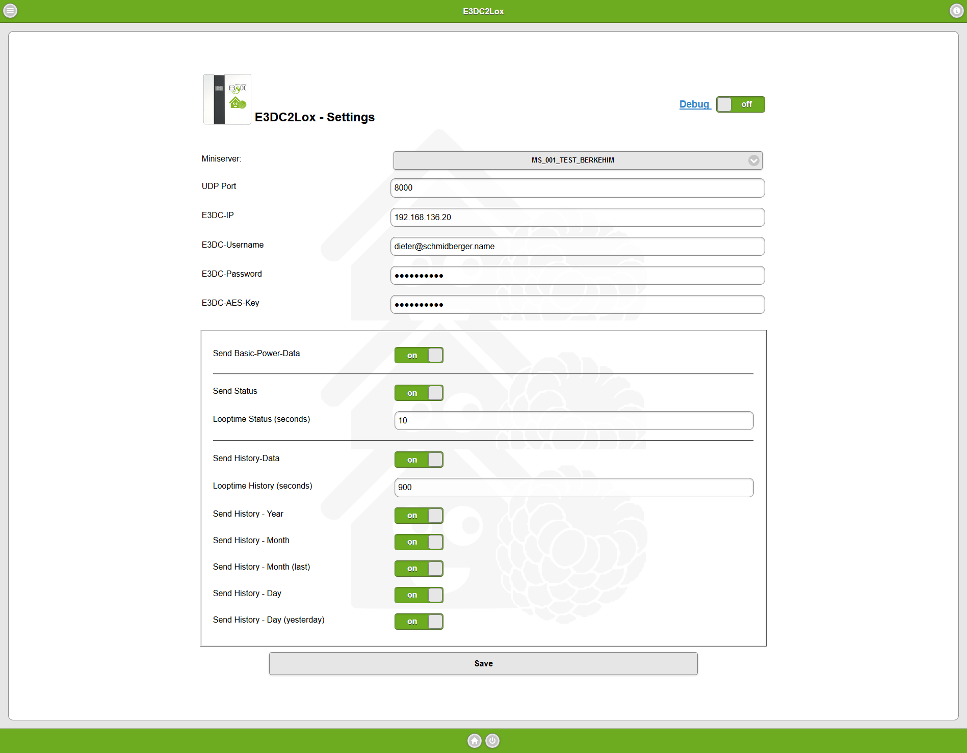

    Das Plugin bindet euren E3DC Batteriespeicher via UDP in die Loxone Welt ein.
    Die Leistungswerte werden nicht wie bei Modbus im 5 Sekunden Takt gesendet sondern sekündlich.
    Das ganze wird über das RSCP-Protokoll ausgelesen und an den MiniServer gesendet-
    Des Weiteren werden verschiedene Status-Zustände übermittelt.
    Wer Lust hat noch mehr zu integrieren...
    Es können Summenwerte von PV-Ertrag, Lieferung und Autarkie für das aktuelle Jahr/Monat/Tag sowie letzter Monat und gestrigen Tag eingebunden werden.
    Klicke auf die Grafik für eine vergrößerte Ansicht  Name: 2017-09-05_19-47-03.png Ansichten: 300 Größe: 159,5 KB ID: 114390
    Im Loxwiki gibt es den Rest.

          ich habe gestern dein plugin installiert auf meiner loxberry VM ver 1.2.1.5, aber leider kommen keine Daten via UDP am Miniserver an. Ich habe gesehen, dass deine Version nur für LB 1.0 getestet und freigegeben ist, wollte aber nicht den LB downgraden, da alles andere zuverlässig läuft.
          ist das Problem bei mir auf die Inkompatibilität des plugin mit LB 1.2.1.5 zurückzuführen oder liegt es eher daran, dass mein loxberry in einer VM läuft? Wäre cool wenn du mir eine Tipp geben könnest.
            • 7662
            Läuft auch mit 12xx also an der Version des Loxberry liegt es nicht.
            Bei mir läuft es ohne Probleme. AES Key richtig eingetragen?
            Log-File?

              Das ist die Fehlermeldung, die ich bekomme, wenn ich auf Debug klicke
              Die Log Datei existiert nicht. Es kann sein dass das entsprechende Plugin noch nichts sendet oder fehlerhaft ist. Überprüfe noch einmal das logfile Verzeichnis: ~/log, ~/webfrontend/html/tmp or /tmp. Use relative path started from these folders.
              AES hab ich am S10 eingetragen. Was heißt richtig? Habe da eine Zahlenkombination und diese mehrmals geprüft.

                Hallo hismastervoice,
                hast du noch einen Tipp für mich, was ich noch überprüfen kann?
                Ich habe noch einmal deinstalliert und dann wieder installiert. Hatte aber nichts verändert.

                  schalte den Debug ein...
                  gibt mal im Browser folgendes ein...
                  LOXBERRYIP/admin/system/tools/logfile.cgi?logfile=plugins/e3dc2lox/e3dc2lox.log&header=txt
                  Dann muss da was kommen.
                  PS: Screenshots der Einstellungen

                    Hier einne Ausschnitt aus dem File
                    Aug 19 17:33:40 e3dc2lox_basic_gd wurde durch Watchdog neu gestartet
                    Aug 19 17:33:51 e3dc2lox_basic_gd wurde durch Watchdog neu gestartet
                    Ca. Alle 10 Sekunden erfolgt ein Eintrag
                    Zuletzt geändert von jp5133; 21.08.2018, 16:59.
                      • 7662
                      Das bedeutet das etwas an der Config nicht stimmt.
                      SCREENSHOTS!

                        Hab dir per PM einen Screenshot geschickt
                          Ich habe ebenfalls ein Problem mit der Kommunikation zwischen dem E3DC-S10 und dem LoxBerry. AES habe ich bereits geprüft. Die Symptome sehen bei mir genau so aus wie von jp5133 beschrieben.
