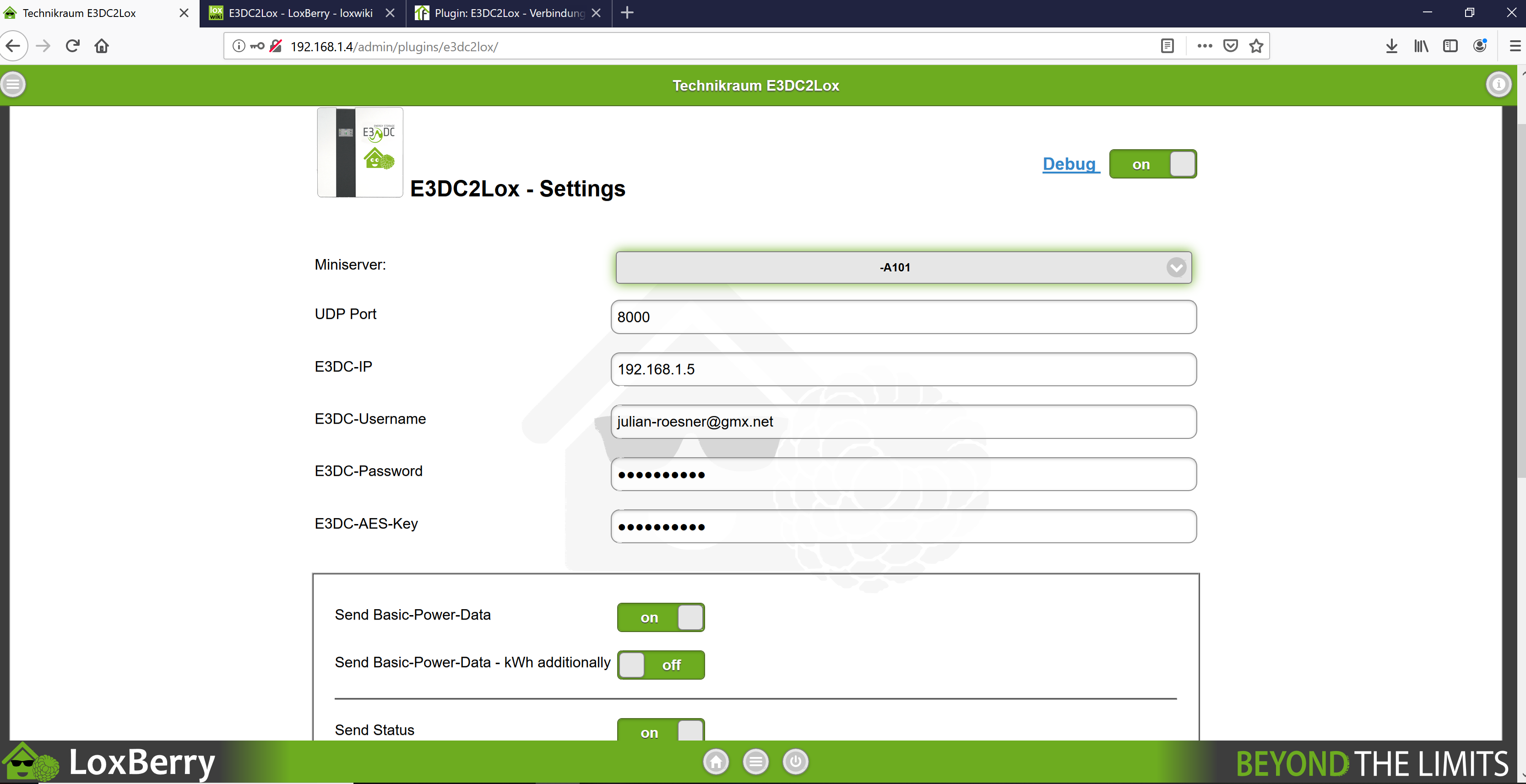

                    Servus Zusammen,
                    bei mir hakt es auch gerade... Loxberry lief eigentlich zuverlässig bis zum Tag wo ich meine Intercom in Betrieb genommen habe....
                    Jetzt hab ich im LoxConfig schon im UDP Monitor gesehen dass die Intercom auch per UDP Daten schickt Port 8100 und hab im Plugin den Port mal auf 5000 geändert.. Jedoch keine Veränderung -.-
                    Hier mal die Kopie was bei mir ausgespuckt wird...

                      • 7663
                      Was soll ich dir mit den Informationen helfen.
                      Das Skript verbindet sich mit dem E3DC, das passt schon Mal.
                      Mehr kann ich dir mit den Infos nicht sagen.

                          • 7663
                          Zitat von Tschuls
                          Was brauchst du noch für Infos?
                          Deine Einstellungen zB screenshot / debug...
                          Warum kommen von heute auf morgen keine Daten mehr ins Loxone??
                          Woher soll ich das wissen?
                          Das Plugin funktioniert und verbindet sich, mehr sehe ich ja noch nicht.

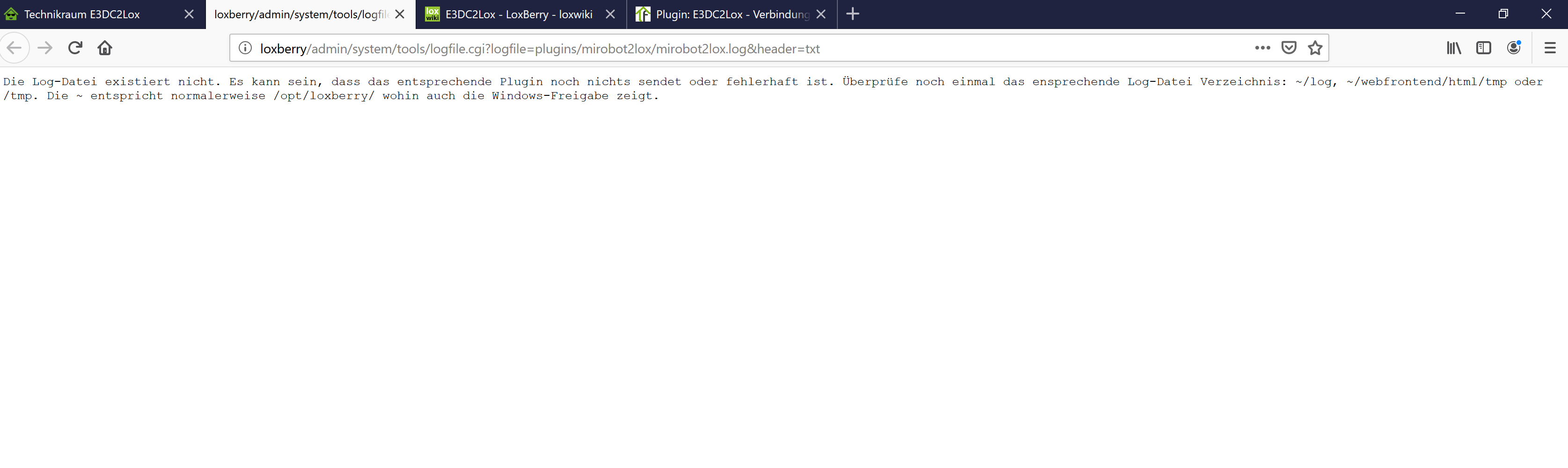

                            #29
                            Hier mal die Screenshots.... Klicke auf die Grafik für eine vergrößerte Ansicht
Ansichten: 737
Größe: 90,6 KB
ID: 206353Klicke auf die Grafik für eine vergrößerte Ansicht
Ansichten: 799
Größe: 353,1 KB
