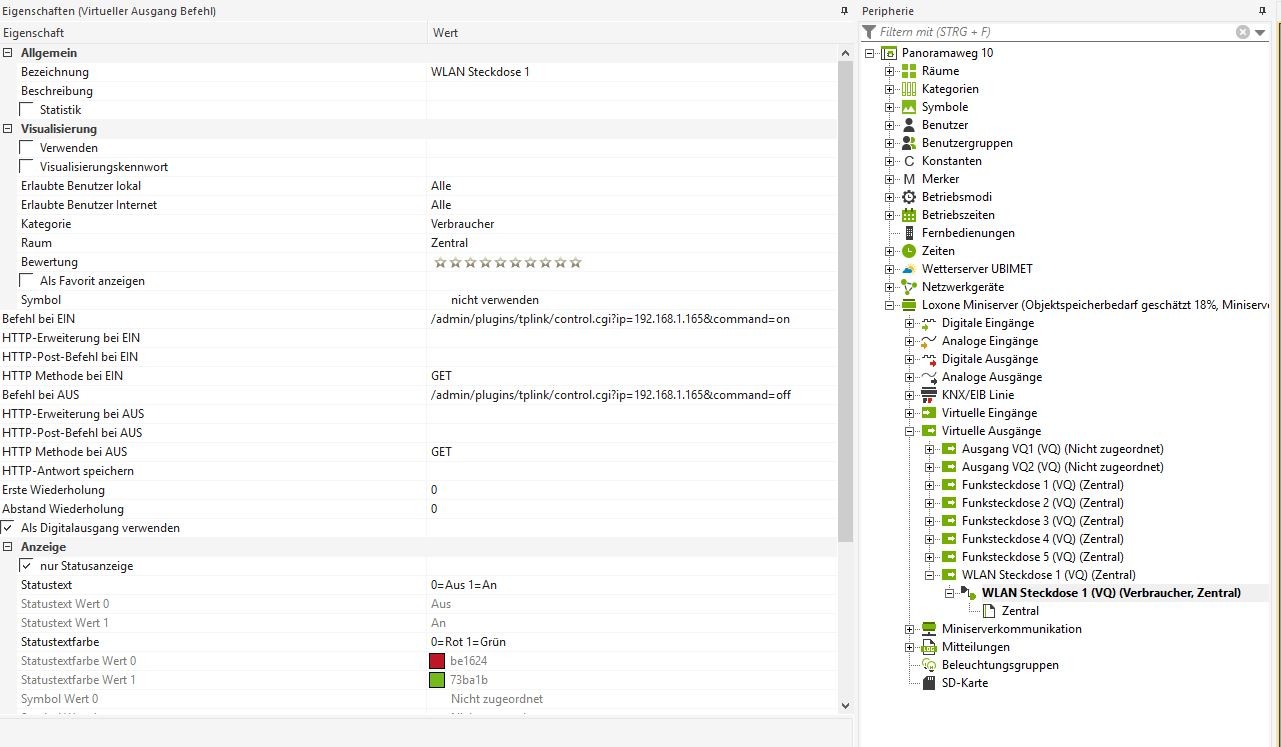

              wind Natürlich musst du den richtigen User nehmen! Das versteht sich doch von selbst?
                #37
                Irgendein exotisches Passwort? Dann musst du url-encoden.
                • wind
                  • 24.09.2015
                  • 86
                  #38
                  Ich sehe keinen Unterschied zu iselo.
                  Funkt bei mir halt nicht. Ich habe schon ALLE User durchprobiert.

                          #42
                          Danke jetzt funktioniert es !!!
