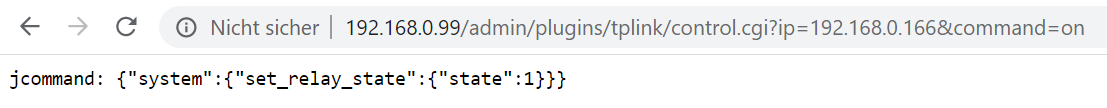

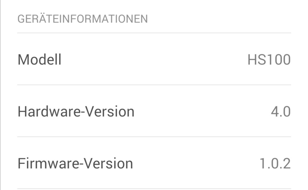

                bei mir läuft es leider nicht.
                Ich habe alles nach der Anleitung hier gemacht:
                https://www.loxwiki.eu/pages/viewpag...ageId=24838213
                Wenn ich im Browser versuche die Steckdose zu aktivieren kommt:
                jcommand: {"system":{"set_relay_state":{"state":1}}}
                Aber die Steckdose geht nicht an.
                IP Adresse solle passen.
                HS100
                Hardwareversion 4
                Kann jemand helfen?
