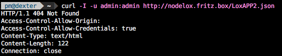

LoxAPP2.json gibt es in V9 nicht mehr:
1 Bild -
pmayer Im Structure-File sind ja noch gar keine Stati enthalten, nur die Objekte. Also wenn du wissen willst, ob Schalter 1 ein oder aus ist, musst du das ja einmal abfragen, oder?

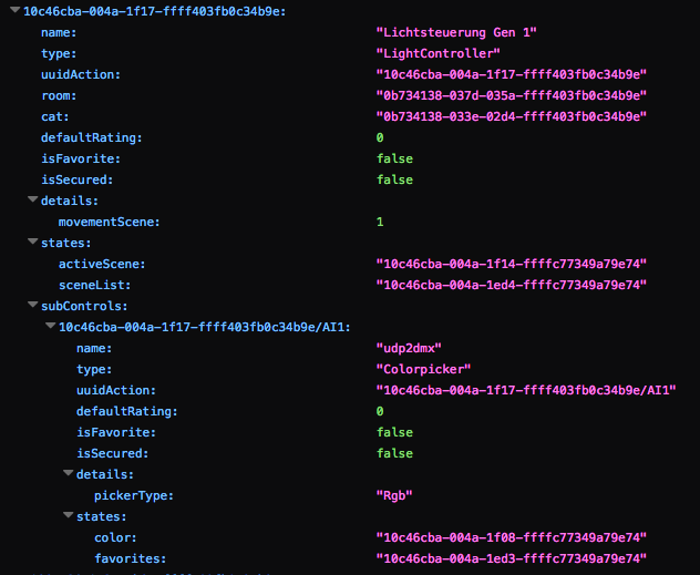

In der Loxone V8.1 Structure File Doku ist es auch noch drin:
https://www.loxone.com/dede/wp-conte...ile.pdf?x48792 S.37
Und auch in der V9.0 doku ist es noch so dokumentiert:
https://www.loxone.com/dede/wp-conte...ile.pdf?x62000 S.42
Es kommt aber definitiv nicht mehr die Szenenliste zurück... obwohl so auch in V9 dokumentiert.
LightControllerV2 hat laut Doku ja keine Szenenliste mehr, da es sich ja nur noch um "Stimmungen" handelt. Ach ne, der kann auch noch Szenen haben...
Die uuid in sceneList ist im sonstigen Structurel-File nicht zu finden.
Da es aber in der App funktioniert, muss es ja irgendwo sein...

Ich schätze, es wird mit dem enablebinstatusupdate mitkommen, was man per REST aber nicht machen kann.
Gast Das wär dann übrigens auch deine Lösung. Mit den Datentypen wirst du dich auseinandersetzen müssen. Es gab (oder gibt) auch ein enablestatusupdate (ohne bin), aber ob das in V9 noch geht, oder in Zukunft, weiß keiner.Hilfe für die Menschen der Ukraine: https://www.loxforum.com/forum/proje...Cr-die-ukraineKommentar

Ja, der MS schickt alle Stati direkt nach enablestatusupdate - allerdings kann ich gerade nicht sagen, ob da auch die Scenes bei sind... da müsste ich einen Listener für bauen und müsste gucken ob es mitkommt... such da mal nach der scenelist uuid.

Ich muss noch was testen... der Plan wäre aber nach Übertragung des Structure-Files die sceneList uuid zu suchen und nach enableStatusUpdate zu gucken, ob ein event mit dieser uuid kommt um die Daten davon dann zwischen zu speichern.Kommentar
