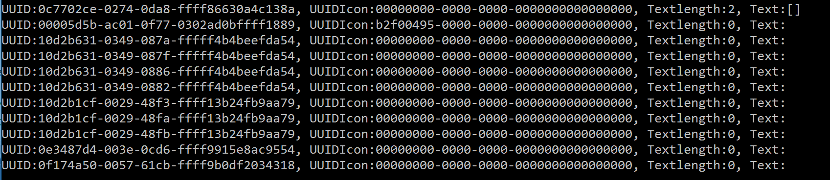

                        Hi ich habe nun folgenden Code:
                        int offset = 0;
                        while (length > 0)
                        var uuid = new Uuid(new ArraySegment<byte>(buffer.Array, offset, offset + 16));
                        offset += 16;
                        var uuidIcon = new Uuid(new ArraySegment<byte>(buffer.Array, offset, offset + 16));
                        offset += 16;
                        int textLength = (int)BitConverter.ToUInt32(buffer.Array, offset);
                        offset += 4;
                        string text = Encoding.UTF8.GetString(buffer.Array, offset, textLength);
                        int newOffset = 36 + (textLength % 4 > 0 ? textLength + 4 - (textLength % 4) : textLength);
                        offset += newOffset;
                        length -= offset;
                        Mit diesem Code möchte ich gerne die TextStates vom Miniserver in den jeweiligen Text umwandeln.
                        Im Grunde ist das ganz das gleich wie die Implementierung in openhab: https://github.com/openhab/openhab2-...dateEvent.java
                        Wenn ich nun zum Miniserver "jdev/sps/enablebinstatusupdate" schicke sollte ich ja initial alle Szenennamen gesendet bekommen, richtig?
                        Lasse ich die Daten nun durch diesen Code laufen, bekomme ich einen komischen output. Siehe "loxone1.png"

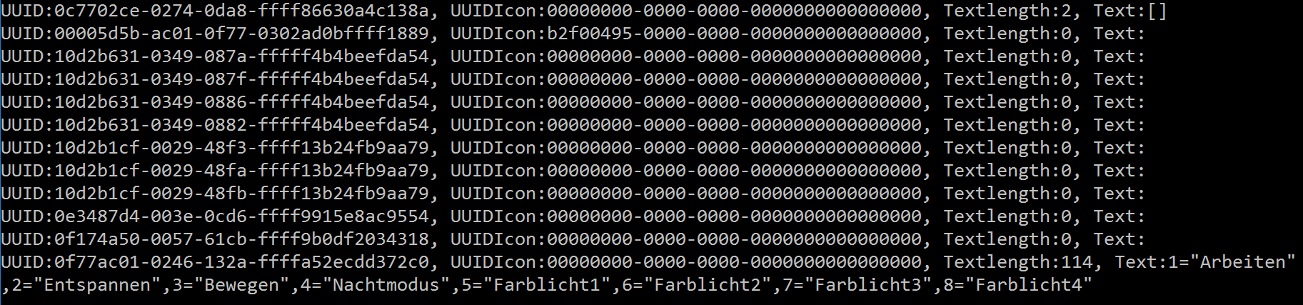

                        Nun kann ich am Webinterface Szenen ändern und bekomme das sofort mit und das wird auch richtig geparsed.Siehe "loxone2.png"
                        Hat jemand einen Plan woran das liegen könnte?
