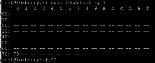

    naja so wie im Schaubild im Wiki.
    Kabellänge ist vlt. 1,5m.
    Die Range-Extender habe ich testweise ja erstmal ausgebaut.
    I2C habe ich nochmal gemäß der Anleitung installiert und getestet, bei mir zeigt der aber keine Adressen an wie in dem von dir verlinkten Beitrag (in dem Fall 40/70).
    Nochmal die Frage: Wenn man die Spannungsversorgung an den Sensor gibt, leuchtet kurz die rote LED und geht dann wieder aus, ist das korrekt?
    kleines Update:
    habe den Sensor DIREKT am loxberry angeschlossen mit dem Ergebnis:
Ansichten: 125
Größe: 10,0 KB
    Es ist nun die 70 erschienen. Müsste da noch mehr kommen?
    Leider kommen immer noch keine UDP Botschaften.
