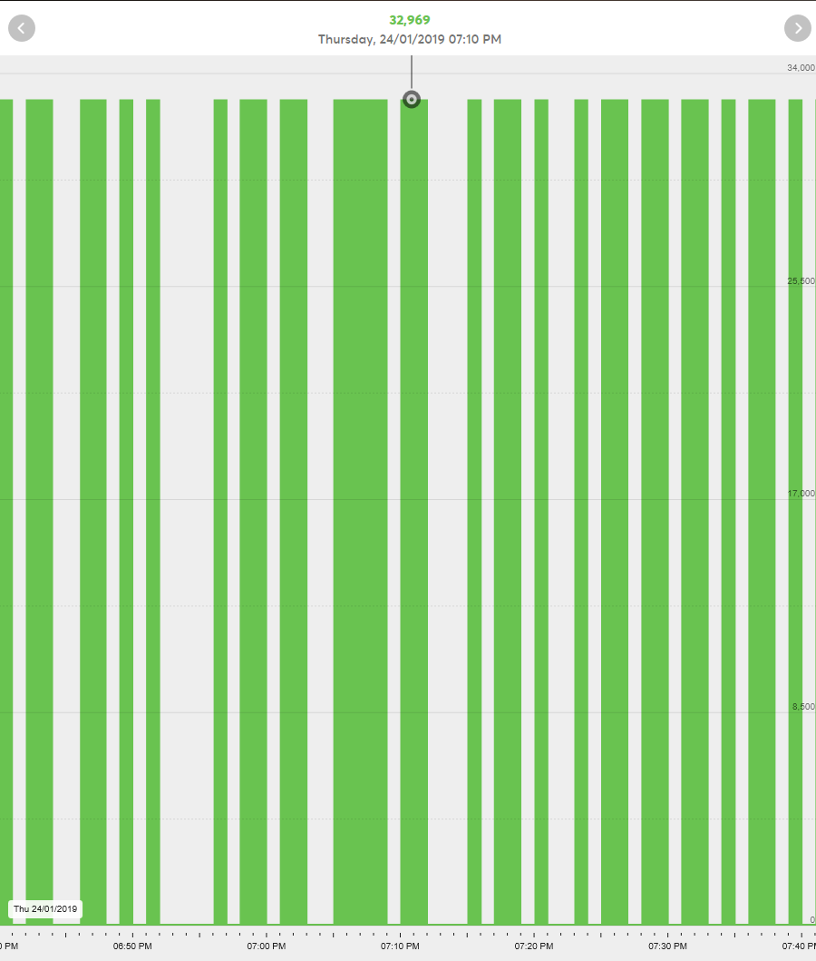

        Hello Dietmar Wimmer ,
        Ich habe die auf der Plugin-Seite für die Ultraschall Entfernung angegebenen Komponenten gekauft.
        Das Plugin arbeitet mit einigen seltsamen Werten. Ich verwende Loxberry v1.4.0.2.
        Die beigefügte Grafik zeigt einen hohen Wert von entweder 32968 oder 32969.
        Der niedrige Wert in der Grafik ist die richtige Abstandsmessung. In diesem Fall misst er genau ~72 cm.
        Die richtige Entfernungsmessung funktioniert für einen Zeitraum von 1-4 Minuten.
        Die falsche Abstandsmessung (32968 oder 32969) dauert etwa gleichzeitig.
        Ich habe versucht, den Schlafwert in Zeile 75 von ultraschall.py zu ändern. Das behebt das Problem nicht.
        Irgendwelche Ideen?

          The plugin "Ultraschall Entfernung" is now working with my Loxberry on a Raspberry Pi 3 Model B+.
          The fix I used was to change the baud rate of the I2C bus. The standard I2C bus speed is 100 kHz. With the speed reduced to any value less than 50 kHz, the error in the post above is fixed. I think the plugin may have been developed for earlier models of the Pi with differences in hardware. Alternatively, the SRF02 may have changed and become too sluggish for the bus -
          Tutorial on the Raspberry Pi I2C Slave Read Problems. Lack of clock stretching on Raspberry Pi causes to data to be returned
          To change the I2C baud rate, go to the boot folder using Putty or any other suitable software. Edit the config.txt file and change the following parameters -
          # Uncomment some or all of these to enable the optional hardware interfaces
          dtparam=i2c_arm=on,i2c_arm_baudrate=20000
          #dtparam=i2s=on
          #dtparam=spi=on
          The above lines set the I2C bus speed to 20 kHz after a reboot of the Loxberry.

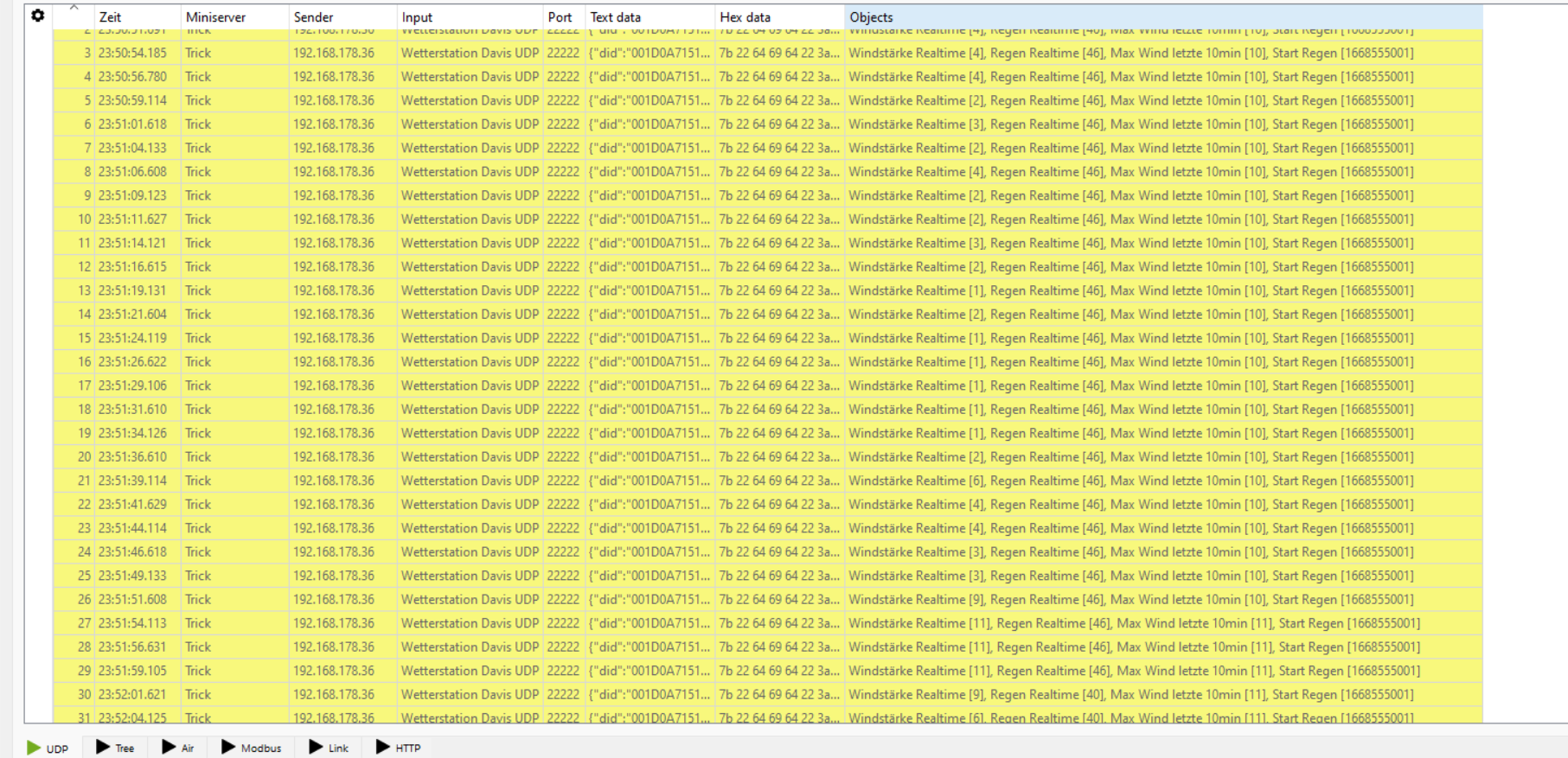

                    Benutzen Sie LoxConfig 13.1? Wenn Sie einen Screenshot Ihres UDP-Monitors in der Config senden können (in dem Zustand, in dem Sie erwarten, eingehende Nachrichten zu sehen), zeigt das vielleicht, ob Sie einen nicht damit verbundenen Fehler haben.
                • Deepflash
                  • 08.06.2021
                  • 218
                  ​as you can see I receive lots of packages from my Weather Station that works perfectly.
                  I was also receiving stuff from MQTT via UDP. Only the Ultraschall plugin does not seem to send something for whatever reason.
                  Oh and Yes, using all latest software.
