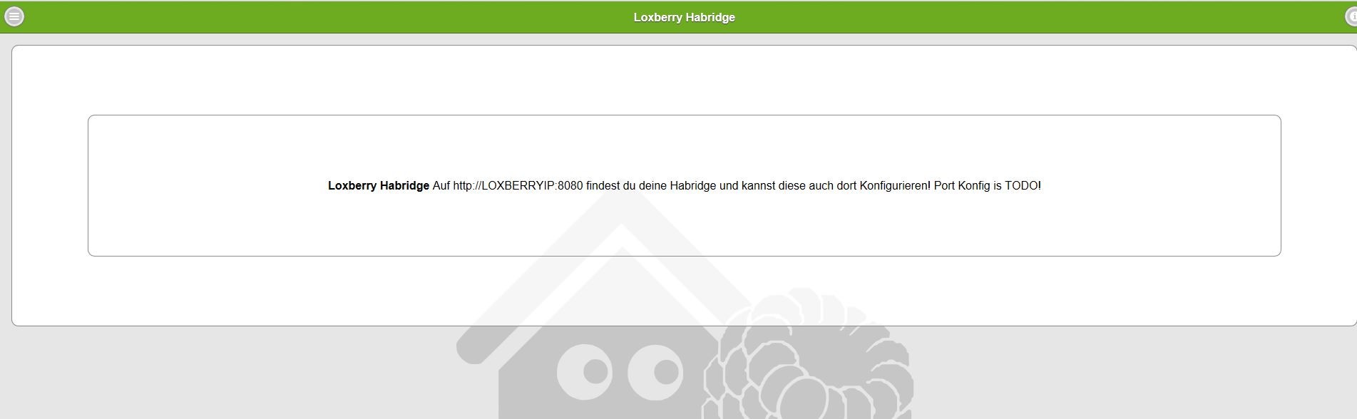

Plugin: HaBridge
  • Muto
    • 06.09.2016
    • 322
    Plugin: HaBridge
    Aktuelle Plugin Version: 0.3.1
    Aktuelle HaBridge Version: 5.2.0
    Ich werde auch zukünftig das Plugin aktuell halten. Das Plugin ist Kompatibel mit Loxberry 1.0.3, es muss aber die Konfiguration angepasst werden. Siehe hierzu den Eintrag im Wiki
    https://www.loxwiki.eu/display/LOXBER...erry+HA+Bridge
    Positive und negative Rückmeldungen sind gerne gesehen. Falls sich jemand dazu in der Lage sieht die Plugin-Oberfläche so anzupassen, dass der Port konfigurierbar ist und/oder das Übernahme-Skript von AlexAn implementieren möchte, kann er sich gerne bei mir melden.
    allp hat netterweise eine Anleitung zum Einspielen des Backups gepostet:
    1. FileZilla starten.
    2. Als loxberry einloggen:
    Server: IP_loxberry Beutzername: loxberry Psswort: welches bei der Installation erstellt wurde
    3. Zu dem Verzeichnis: /opt/loxberry/data/plugins/p3_lox_habridge/data gehen und die Backupdatei ins Verzeichnis kopieren
    Bei fehlenden Verzeichnisrechten unter Putty als root "chmod -R 777 /opt/loxberry/data/plugins/p3_lox_habridge/data" ausführen
    4. HA-Bridge starten und ganz unten auf "Bridge Device DB Backup" gehen
    5. Backup Datei auswählen und auf Restore.
    Die Benutzeroberfläche der HABridge kann über die IP des Loxberry auf Port 8080 aufgerufen werden oder über den Link auf der Pluginseite im Loxberry. Der Port kann (manuell) angepasst werden. Siehe auch hierzu den Wiki-Eintrag.
    Das Plugin wurde ursprünglich von p3root entwickelt, ich habe nur einige kleinere Anpassugnen vorgenommen.

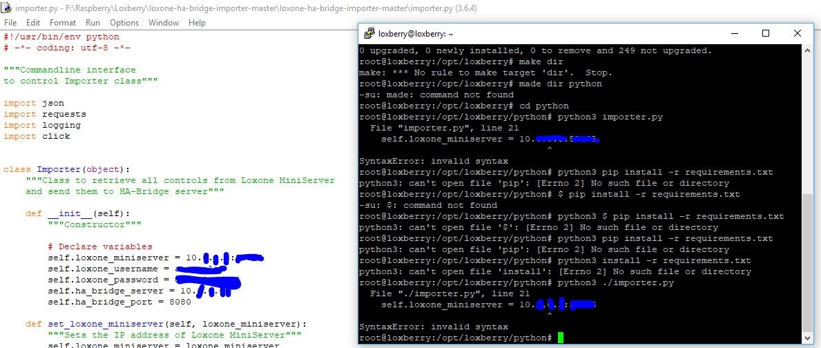

    Wäre super wenn man den Importer irgendwie hineinbekommen könnte!
    Hab mal angefangen mich einzulesen bei Python aber da hapert es noch gewaltig.
    Das Script aus Facebook kommt von:
    Felix Börner
    https://www.loxwiki.eu/pages/viewpage...ageId=16744563
    Das Pythonscript startet dann mit folgenden Parametern den Import:
    -loxone-miniserver TEXT Set IP address of Loxone MiniServer [required]
    --loxone-username TEXT Set username for Loxone MiniServer login
    [required]
    --loxone-password TEXT Set password for Loxone MiniServer login
    [required]
    --ha-bridge-server TEXT Set IP address of HA-Bridge server (Default:
    localhost) [required]
    --ha-bridge-port INTEGER Set port of HA-Bridge server (Default: 8080)
    [required]
    --verbose Enable verbose logging output
    --help Show this message and exit.
    Wenn man den Importer auf dieser Seite mit den obigen Parametern anstoßen könnte wär das glaub ich eine runde Sache.

      Bin leider auch noch nicht soweit das es klappt aber er sollte die Befehle nach deiner Struktur von alleine anlegen bzw. importieren so dass du die HA Bridge nicht mehr manuell beschreiben musst.
      So ähnlich liest ja auch Node Red die Struktur - Räume, Kategorien usw. ein.
      Bin zur Zeit noch einfach zu blöd das Script zu starten.
      Klicke auf die Grafik für eine vergrößerte Ansicht  Name: importer.JPG Ansichten: 1 Größe: 169,9 KB ID: 146810
