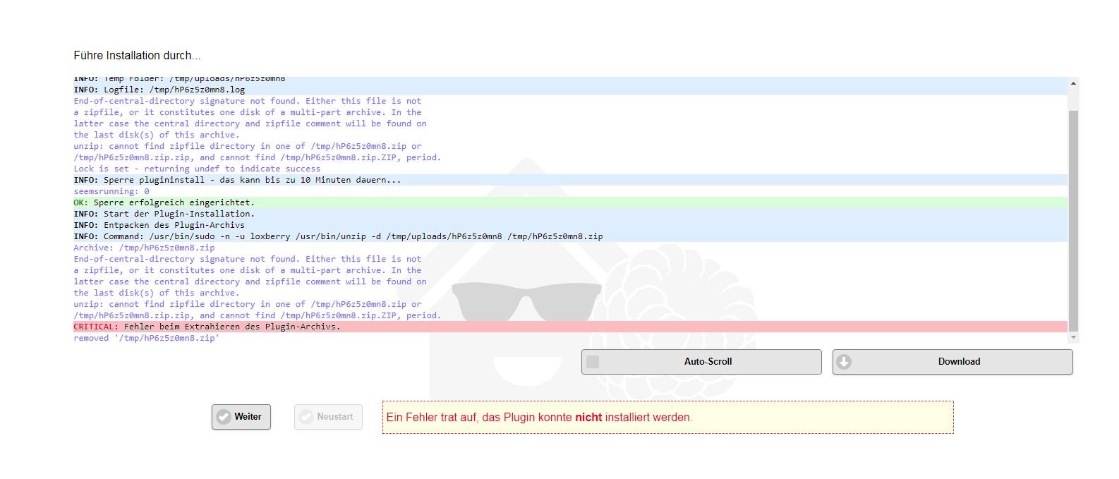

            Ich Bekomme Leider immer einen Fehler wenn ich versuche das Plugin zu installieren. (Fehler beim Extrahieren von Plugin Archivs)
            Kann mir jemand einen Tip geben woran das liegen kann?
            MFG
              • 6346
              #38
              anderen Browser nehmen

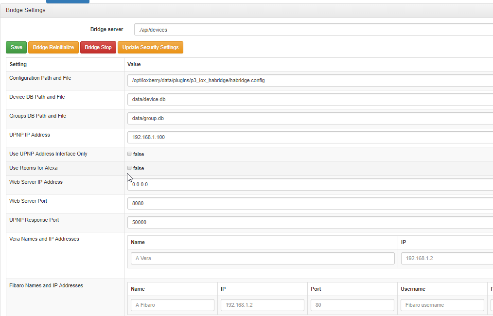

                  Version Loxberry : 1.2.15
                  Version HABridge: 0.3.1
                  Der Link "haBridge aufrufen" erzeugt folgende URL: 192.168.1.10:88:8080 (nicht zielführend)
                  88 ist der (neue) Port des Loxberry.
                  Mit 192.168.1.10:8080 im Browser klappt der Aufruf.
                  Nach Änderung auf Port 80 (haBridge) führt der Aufruf 192.168.1.10:80 zu einem "not found 404".
                  Loxberry wurde neu gestartet.

                  Nach meiner bisherigen Erfahrung ist es nicht notwendig, den Port 80 des Loxberry zu verändern.
                  Die HA-Bridge läuft bei mir mit einem Echo DOT 2.Gen auf Port 81 ohne Probleme. Port 8080 geht nicht.
                  Was nun noch fehlt, ist die Anpassung des Links im HA-PlugIn.

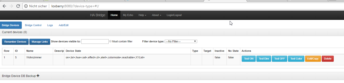

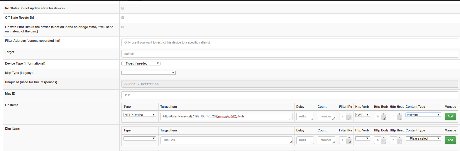

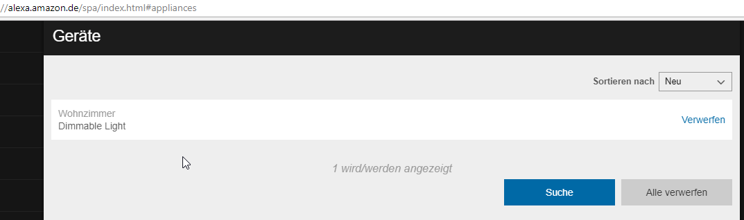

                    Hi zusammen hab ein problem.
                    1. hab soweit HA Bridge instaliert
                    2. virtullen eingang in loxone eingefügt
                    3. in haBride under add folgen url eingefügt http://User:Passwort@192.168.178.26/dev/sps/io/
                    VI23/Puls
                    4. auf Amazone geräte gesucht und gefunden.
                    5. hab dann alexa gesagt wohnzimmer licht an alexa sage ok licht ging aber nicht.
                    was hab ich falsch gemacht?
                    welcher user und welche ip muss hier eingetragen werden: http://User:Passwort@XXX.XXX.X.XXX/dev/sps/io/VI23/Puls
