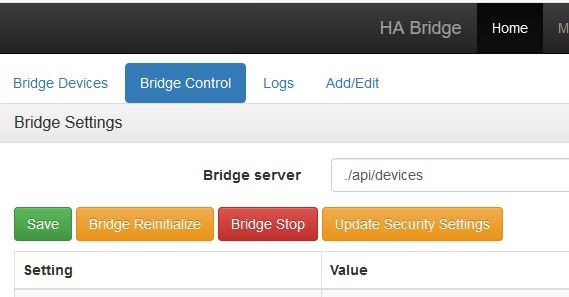

                    Wie kann ich die HA Bridge stoppen? Mit "sudo systemctl stop habridge" gehts leider nicht.
                      #71
Ansichten: 542
Größe: 29,9 KB
                      ich mache das im UI der Bridge
