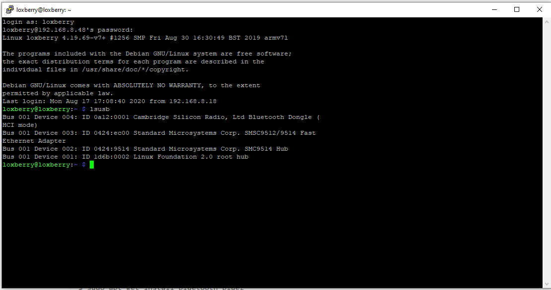

            Hallo Allerseits,
            Danke an Michael für dieses tolle PlugIn. Es funktioniert auf Anhieb. Leider sitzt mein Loxberry in einem Rittal Kasten und somit funktioniert bei geschlossener Tür das Bluetooth nicht mehr. Hat jemand einen externen Dongle am laufen? Ich habe wie empfohlen den Logitech BT0015 gekauft aber er will keine Daten lesen. Leider bin ich auch nur Anwender und kenne mich mit Linux nicht aus.
            Kann mir jemand sagen ob etwas installiert werden muss? Wenn ich die USB Schnittstelle über das Terminal scanne erhalte ich das was auf dem Bild zu sehen ist.

              Das Plugin verwendet ziemlich sicher das erste gefundene Bluetooth device.
              Deshalb.
            • sascha100
              sascha100 kommentierte
              Ok danke für die Information. Das erklärt es dann.

              Exakt so ist es - ich spiele eh mit dem Gedanken das Plugin umzubauen, vielleicht wirds dann auch was mit mehreren Bluetooth-Adaptern. Müsste mir überlegen wie aufwendig das wird. Aber wenn dann krieg ich das frühestens Ende Q04 unter. Vorher sind andere Projekte in der Pipeline
