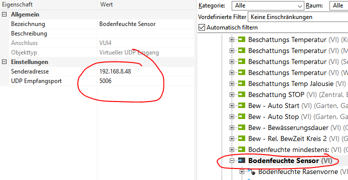

        könnte mir jemand einen Screenshot von der Config schicken, wie ihr die Werte in der App darstellt? Bekomme die Werte über UDP in den Miniserver, jedoch fehlt mir das Wissen, wie ich in der Config die virtuellen UDP Eingänge darstelle.
        Welchen Baustein benutzt man am besten?
        Vielen Dank
        Dominic
        • sascha100
          • 10.03.2016
          • 108
          #125
          ich hatte es damals so gemacht! Virtueller UDP Eingang. IP vom Loxberry und die im Plugin angezeigten Daten des Sensors eintragen. Leider hat das Plugin am Anfang nur mit einem Sensor funktioniert, mittlerweile geht es gar nicht mehr daher habe ich es nicht mehr in Benutzung!

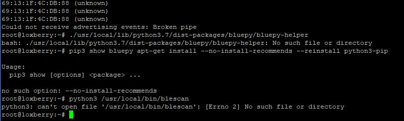

            Hi, ich habe aktuell 4 Miflora im Einsatz, und den im Wiki getesteten Bluetooth Sensor, inzwischen schon den 2ten im Einsatz.
            Leider musste ich meinen Loxberry neu aufsetzten, Dateien komplett neu mit neuer Karte.
            Mein Problem ist das sowohl mit dem ersten also auch mit dem 2ten Bluetooth Dongle nichts gefunden wird.
            Die Sensoren habe ich alles Testweise 20 cm neben den Bluetooth Dongle gelegt, es kommt jedoch nichts rein.
            Abfrage laut Troubleshooting aus dem Wiki im Anhang
            Leider ohne Erfolg, "lescan" scannt solange bis ich den Bluetooth Dongle abziehe dann schreibt er "Could not receive advertising events: Broken pipe"

              Hannibal014 versuch einfach mal in der Shell das Plugin mit dem Befehl zu starten und poste die Ausgabe:
              /opt/loxberry/bin/plugins/xiaomi-miflora/miflora.py

                Leider erhalten ich nur folgede Antwort wenn ich als SU ausführe
                root@loxberry:/opt/loxberry# cd
                root@loxberry:~# /opt/loxberry/bin/plugins/xiaomi-miflora/miflora.py
                File "/opt/loxberry/bin/plugins/xiaomi-miflora/miflora.py", line 17, in <module>
                from btlewrap import available_backends, BluepyBackend, GatttoolBackend, PygattBackend
                ModuleNotFoundError: No module named 'btlewrap'
                Loxone: 1 x Miniserver; 4 x Relay Extension; 1 x Extension; 1 x Dimmer Extension; DMX-, Air-, Tree- , Dali- und Modbus Extension; 2 x 1-Wire Extension
                • Michael M.
                  • 23.03.2016
                  • 237
                  #131
                  Da scheint bei der Installation was nicht zu passen. Führ mal folgendes nacheinander aus:
                  pip3 install setuptools
                  pip3 install bluepy
                  pip3 install btlewrap
                  setcap 'cap_net_raw,cap_net_admin+eip' /usr/local/lib/python3.7/dist-packages/bluepy/bluepy-helper
                  wenn was anderes als ein Fehler kommt, bitte die Ausgabe posten.

                    Michael M. Hi, habe alles nach einander ausgeführt folgendes kam dabei heraus.
                    root@loxberry:~# pip3 install setuptools
                    Requirement already satisfied: setuptools in /usr/local/lib/python3.7/dist-packages (60.0.3)
                    WARNING: You are using pip version 19.3.1; however, version 21.3.1 is available.
                    You should consider upgrading via the 'pip install --upgrade pip' command.
                    root@loxberry:~# pip3 install bluepy
                    Collecting bluepy
                    Using cached https://files.pythonhosted.org/packages/27/91/6cfca10bee9862f93015413cf9e6a52c3081a71f1518963396 a055128f8e/bluepy-1.3.0.tar.gz
                    Installing collected packages: bluepy
                    Running setup.py install for bluepy ... done
                    Successfully installed bluepy
                    root@loxberry:~# pip3 install btlewrap
                    Collecting btlewrap
                    Using cached https://files.pythonhosted.org/packages/71/c4/68e05e370e71bad63219d83aa0526ac0b64b44a4e00a223026 4d9e0a7835/btlewrap-0.1.0.tar.gz
                    Installing collected packages: btlewrap
                    Running setup.py install for btlewrap ... done
                    Successfully installed btlewrap
                    root@loxberry:~#
                    root@loxberry:~# setcap 'cap_net_raw,cap_net_admin+eip' /usr/local/lib/python3.7/dist-packages/bluepy/bluepy-helper
                    Failed to set capabilities on file `/usr/local/lib/python3.7/dist-packages/bluepy/bluepy-helper' (No such file or directory)
                    The value of the capability argument is not permitted for a file. Or the file is not a regular (non-symlink) file
                    root@loxberry:~#
                    Sorry das ich völlig Ahnungslos bis, aber für mich ist es schon super das ich weiß wie PUTTY funktioniert.
                    • Michael M.
                      • 23.03.2016
                      • 237
                      #133
                      Scheinbar gibt es den Pfad bei dir nicht:
                      kannst du mal schauen, ab wo der Pfad nicht mehr existier? Vielleicht bringt uns das auf die richtige spur
                      und mach mal noch ein
                      pip3 --version
                      • Hannibal014
                        • 03.02.2016
                        • 103
                        #134
                        Anbei wie gewünscht.
                        root@loxberry:~# /usr/local/lib/python3.7/dist-packages/bluepy/bluepy-helper
                        bash: /usr/local/lib/python3.7/dist-packages/bluepy/bluepy-helper: No such file or directory
                        root@loxberry:~# pip3 --version
                        pip 19.3.1 from /usr/local/lib/python3.7/dist-packages/pip (python 3.7)
                        • Michael M.
                          • 23.03.2016
                          • 237
                          #135
                          probier mal:
                          cd /usr/local/lib/python3.7/dist-packages/bluepy/
                          make
                          und schau anschließend mit
                          ls -la
                          ob eine Datei mit dem Namen bluepy-helper erstellt wurde
