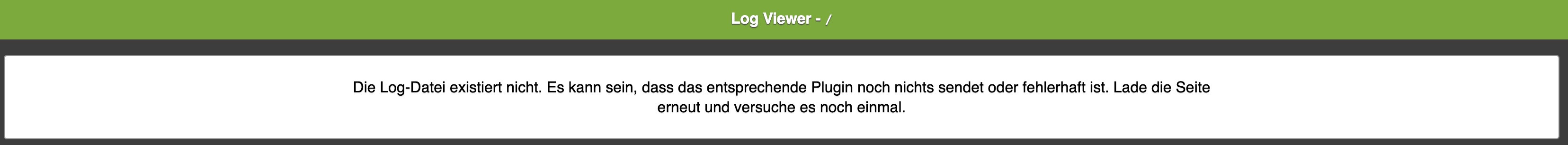

          Nun wollte ich zur Nutzung in der Loxone App das Plugin Weather4Loxone installieren. Leider hängt sich die Installation immer an einem bestimmten Punkt auf (habe es mehrfach wieder deinstalliert und installiert), und es erscheint folgender Text:
          Die Log-Datei existiert nicht. Es kann sein, dass das entsprechende Plugin noch nichts sendet oder fehlerhaft ist. Überprüfe noch einmal das ensprechende Log-Datei Verzeichnis: ~/log, ~/webfrontend/html/tmp oder /tmp. Die ~ entspricht normalerweise /opt/loxberry/ wohin auch die Windows-Freigabe zeigt.

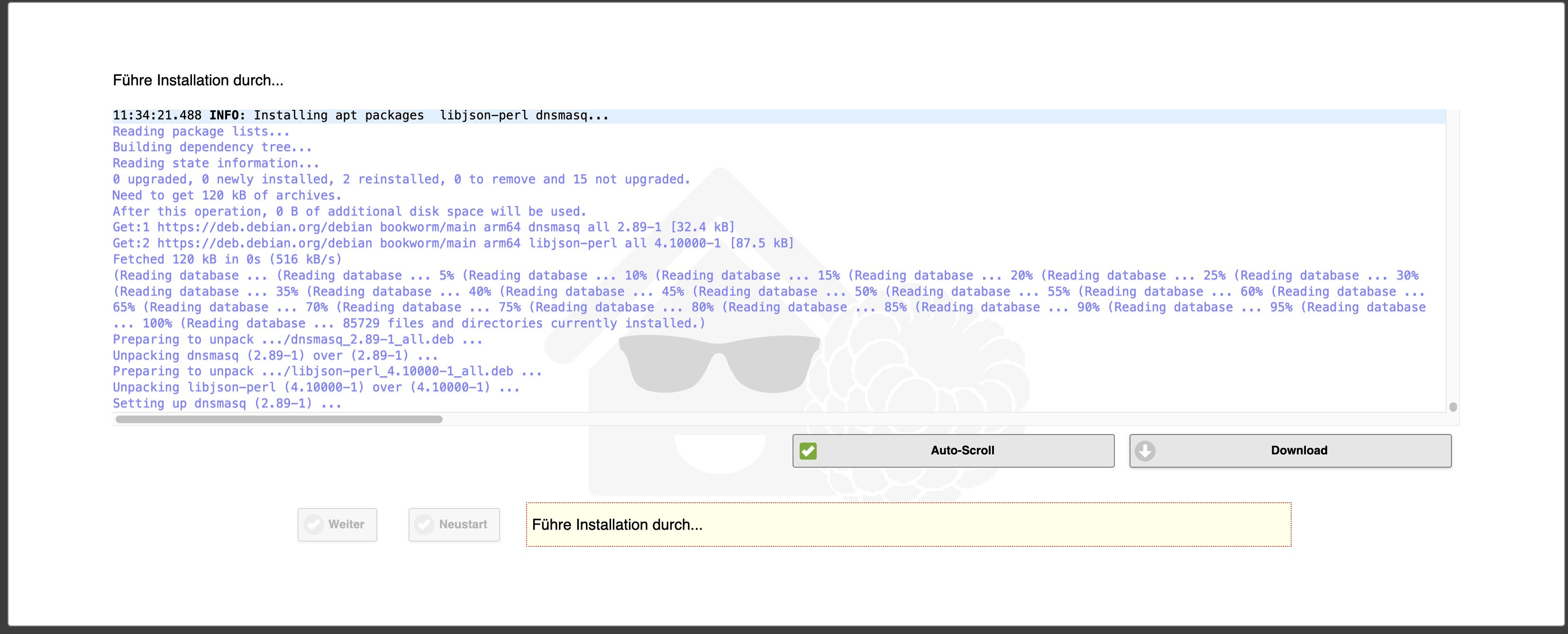

              #1195
              Hallo Prof.Mobilux,
              das hatte ich gemacht, nachdem die erste Installation nicht geklappt hatte.
              Allerdings kann ich kein LOG anfügen, weil es ja auch laut Fehlermeldung kein LOG gibt.
              Die Installation hängt nach dem (oder während) Punkt: "Setting up dnsmasq (2.89-1) ..." (siehe Screenshot)
              Dannach kommt die Fehlermeldung (siehe Screensshot).
Name: Bildschirmfoto 2024-04-28 um 11.34.52.jpg
Ansichten: 240
Größe: 528,4 KB
Name: Bildschirmfoto 2024-04-28 um 10.25.53.jpg
Ansichten: 237
Größe: 272,0 KB
                • 5329
                #1196
                Im ersten Screenshot siehst Du doch das Log? Kommt die Meldung dann später, dass es das Log nicht mehr gibt? Dann kann es nur ein Netzwerk- oder Auslastungsproblem am LoxBerry sein. Egal...
                Er hängt bei der Apt-Installation von dnsmasq. Probiere mal das von Hand zu installieren und schau, was der LoxBerry da macht. Eventuell hängt er.
                Per Putty oder Terminal Widget einloggen und "htop" ausführen.
                In einem zweiten Fenster nochmal per Putty oder Terminal Widget einloggen und dann folgenden Befehl eingeben:
                sudo apt-get install dnsmasq

                  #1197
                  Hallo Prof.Mobilux,
                  Sorry für die späte Antwort, war unterwegs.
                  Habe es nun gemacht, wie du beschrieben hast.
                  Folgende Meldungen kamen:
                  loxberry@loxberry:~ $ sudo apt-get install dnsmasq
                  E: dpkg was interrupted, you must manually run 'sudo dpkg --configure -a' to correct the problem.
                  loxberry@loxberry:~ $ sudo dpkg --configure -a
                  Setting up libjson-perl (4.10000-1) ...
                  Processing triggers for man-db (2.11.2-2) ...
                  Reading package lists... Done
                  Building dependency tree... Done
                  Reading state information... Done
                  dnsmasq is already the newest version (2.89-1).
                  0 upgraded, 0 newly installed, 0 to remove and 15 not upgraded.
                  Soll ich nun die Konfiguration nochmals testen oder das Plugin erst nochmals installieren?
                  Danke,
                  Peter

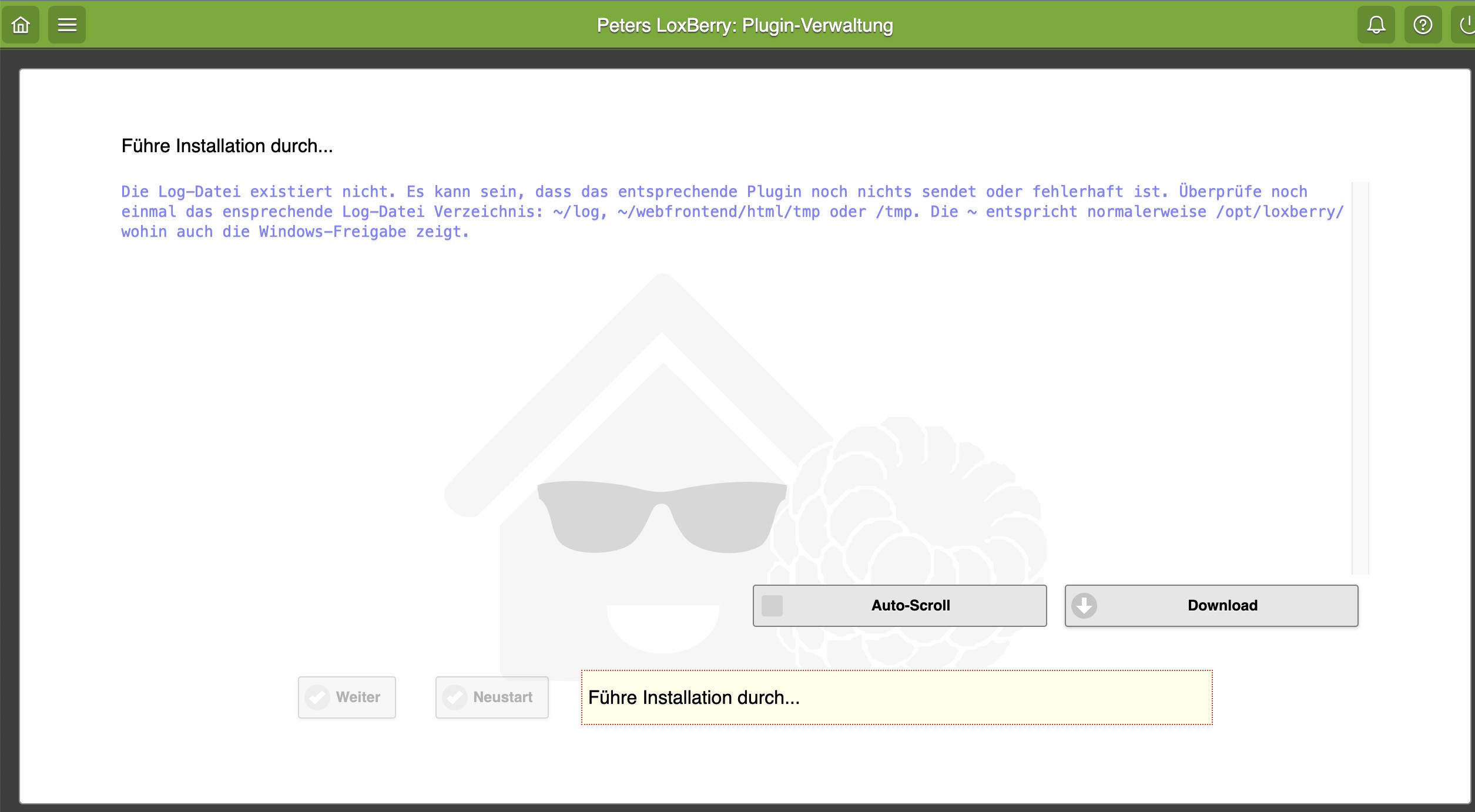

                    • 5329
                    #1198
                    Probiere mal neu zu installieren. Könnte aber sein, dass er wieder hängen bleibt. Dann lass ihn einfach mal über Nacht laufen (Briwser kannst du schließen wenn du das Log nicht mehr siehst). Schaue Dir dann morgen früh mal in der Plugin Übersicht das Logfile an ob dort noch mehr steht.
                    • PeterBarth
                      • 28.04.2024
                      • 6
                      #1199
                      leider auch über Nacht hängen geblieben. Und ein LOG gibt es wieder nicht (siehe Screenshot).
                      Da muss ich wohl auf das Plugin verzichten...
                      Danke trotzdem für die Hilfe.
