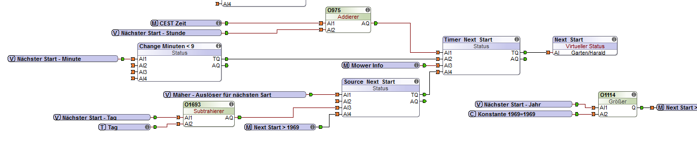

    also ich hatte damals (vor ca. 2 Jahren ) das in Loxone so gelößt:
Ansichten: 956
Größe: 36,5 KB
    Ich hatte mir die einzelnen Werte vom Next-Start und auch die Umrechnung in MES und Zeitzone Deutschland eingezogen und dann wie oben dargestellt wieder zusammengesetzt.
    Geht vielleicht auch anders, bei mir funzt es aber seit 2 Jahren 1a.
    Viele Grüße
    Hesch@

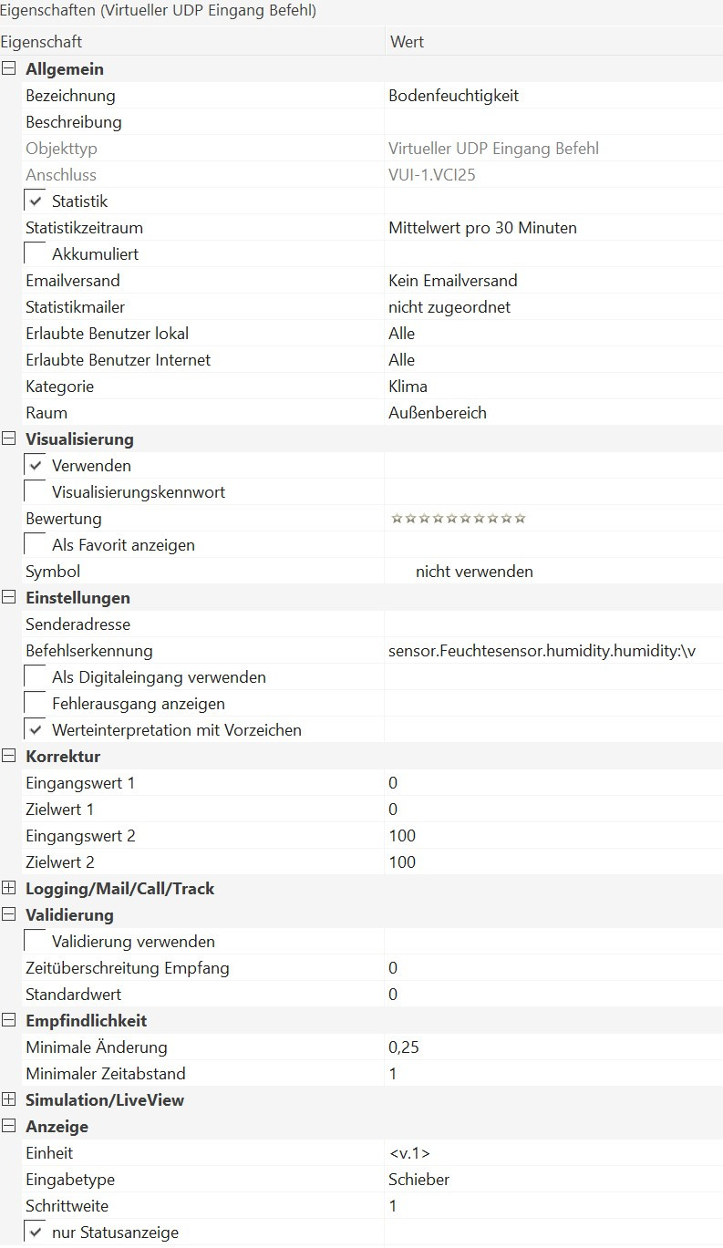

Ansichten: 1225
Größe: 193,3 KB
      Zitat von Smart
      Danke für die Antwort. Könntest du mir ggf. Mal zeigen wie du den Virtuellen Eingang eingestellt hast und die Anzeige für die Bodenfeuchte? Vielleicht habe ich irgendwo einen Fehler drin..
      Zuletzt geändert von morpheus999; 15.04.2020, 18:23.
      • Smart
        Smart kommentierte
        Ich habe es geschafft, danke!

      Für Hesch@ ja so will ich das auch Steuern. Nur komme ich mit der UDP Zeit nicht klar. Bekomme Sie nicht in Loxone eingebunden.
        #49
        Du musst die Zahlen von Datum/Zeit einzeln einlesen und wieder zusammenbauen.

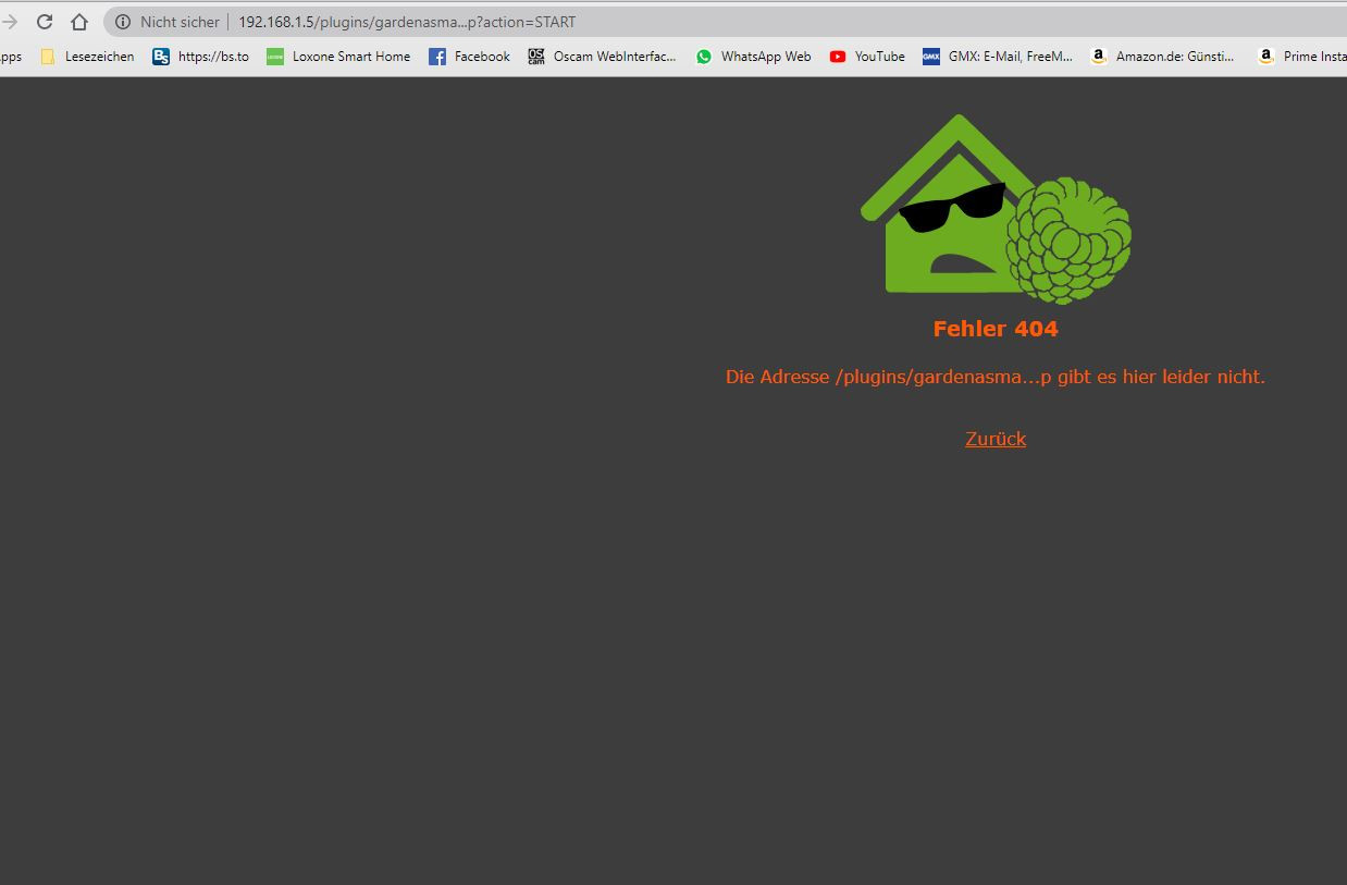

              #53
              Ich bin ein Absoluter Loxberry Neuling und habe es schon geschafft dass das Plugin mir die Daten zum Miniserver mittels UDP schickt (im Monitor ersichtlich), nur wenn ich einen neuen Befehl einlerne oder eingebe bekomme Ich immer den Wert 0 obwohl der Akku voll ist, habe es mit dem String probiert mower.BENDER.battery.level:\v . Was muss ich ändern das dies funktioniert ? Hesch@ du hast alles mittels http Eingängen gemacht ! Aus welchem Grund ?
              Desweiteren weiß ich nicht wo ich die php datei genau ablegen muss um den Mäher mittels Ausgangsbefehl zu steuern ?
              Danke Schonmal
                Ok das mit den UDP Abfragen funktioniert jetzt. 😎 Für den genauen Speicherort für die php Datei wäre ich euch sehr Dankbar 😀

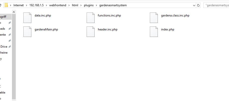

              #54
              Im Loxberry auf Dateimanager dann zu dem Pfad gehen
              loxberry-webfrontend-html-plugins-gardenasmartsystem
              dort sollten die PHP dateien vondem Gardena Plugin sein dort deine PHP Datei einfügen.
              Nun kannst du mit einem Link überprüfen ob es geklappt hat.
              Die IP adresse musst anpassen zu deinem Loxberry. Wenn im Browser der Text erscheint mit infos von deinem Gardena Gateway dann passt alles.

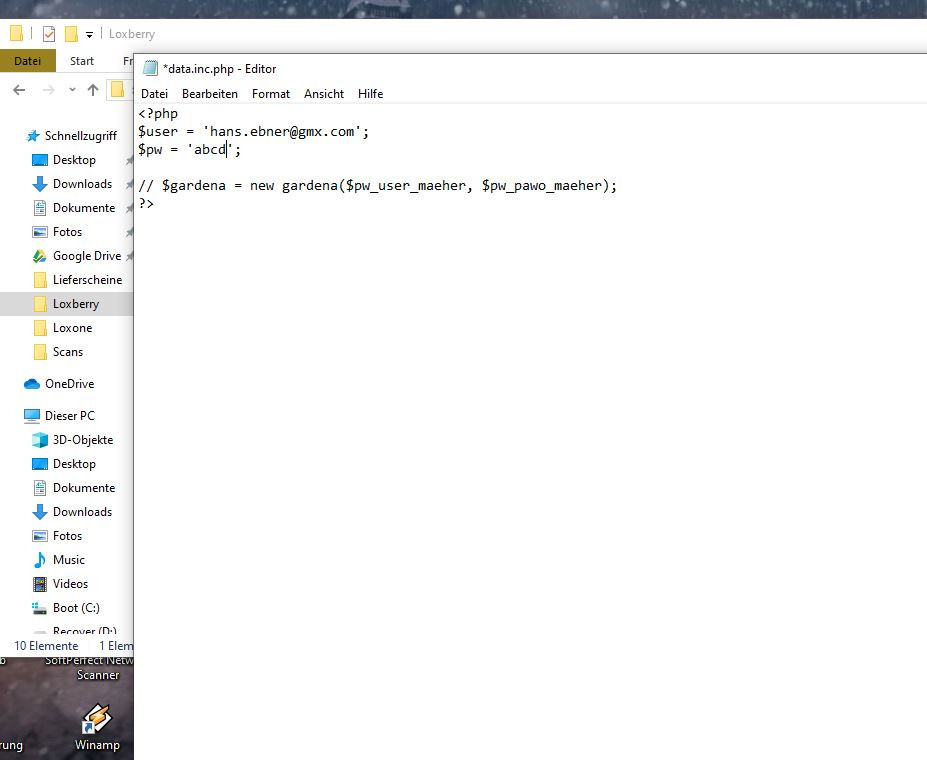

                #55
                Hallo, Danke schonmal für deine Antwort, habe jetzt mittels Texteditor die php Datei erstellt und meine Zugangsdaten eingegeben und unter das Verzeichnis gelegt jetzt sagt mir der Loxberry folgendes wie auf den Bildern. Was mache Ich Falsch ?
