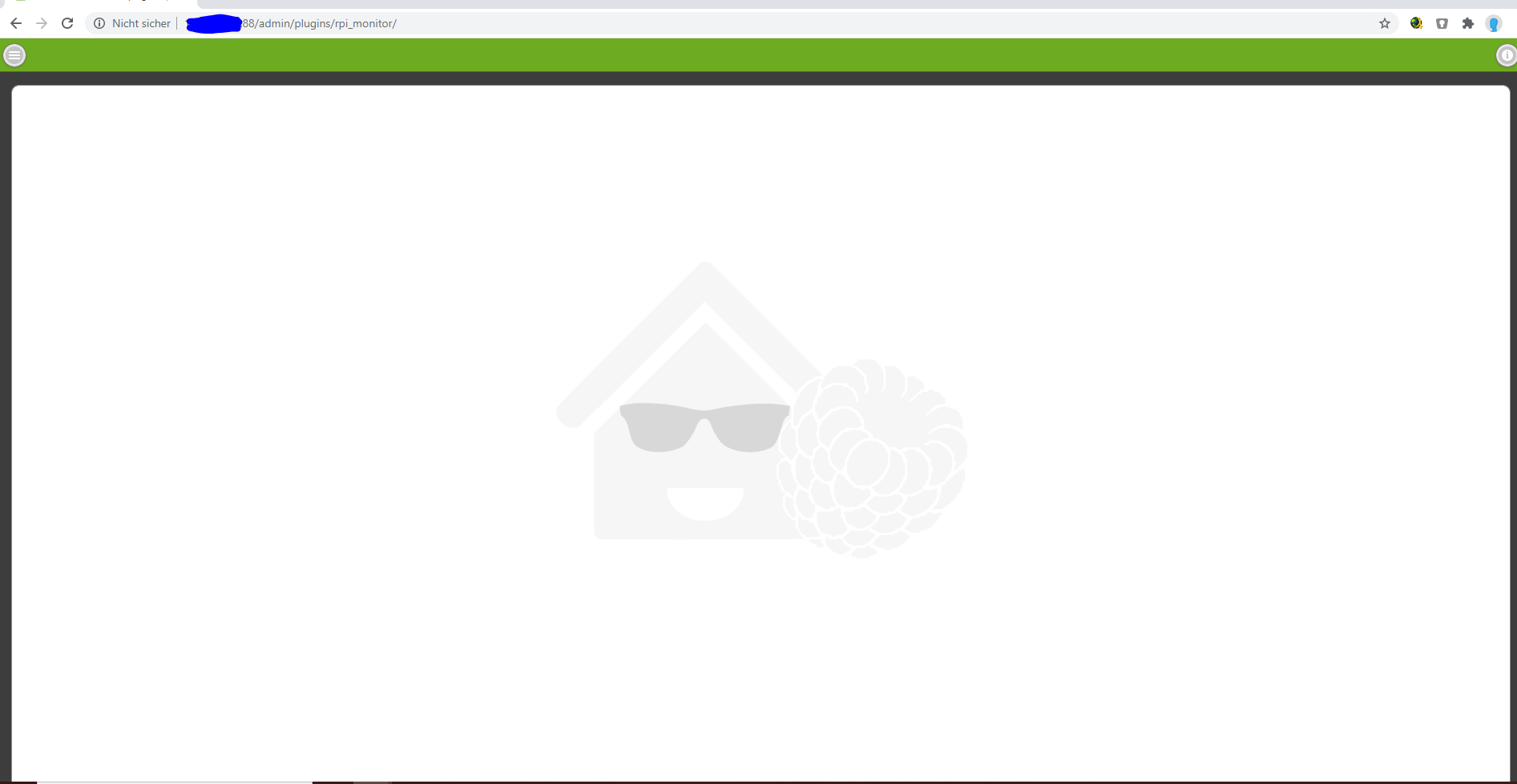

              Hallo allerseits,
              Der RPI Monitor funktioniert bei mir schon länger nicht.
              es wird nichts angezeigt:
              Klicke auf die Grafik für eine vergrößerte Ansicht  Name: Unbenannt.PNG Ansichten: 10 Größe: 43,7 KB ID: 258638
              Nach der neu Installation ende März von 2.0 hatte es noch kurz funktioniert und nach einem Update nicht mehr.
              Ich denke es war ein Plugin update?

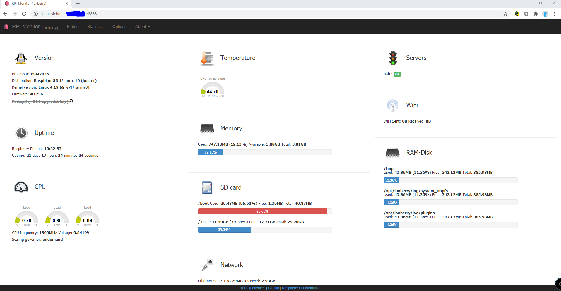

              RPi-Monitor.log
              wenn ich :8888 eingebe funktioniert es

              • pumuckl
                pumuckl kommentierte
                hallo,
                auf Port 80 ist die LoxBerry Habridge
                außerdem hab ich:
                1-Wire NG
                Command Recognition
                Docker
                LoxBerry Backup
                Miniserver Backup
                MQTT Gateway
                Weather 4 Loxone
                Wenn ich :8888 direkt aufrufe funktioniert es
              • Wörsty
                Wörsty kommentierte
                Hast Recht. Ist ein Bug. Habe ich aus Versehen die falsche Variable benutzt. Kommt davon wenn man sowas immer nachts macht, wenn man müde ist...
                Update kommt sofort.
              • pumuckl
                Danke funktioniert Jetzt

                Hatte gehofft, dass danach das Problem behoben ist - war es aber leider nicht.
                Hat jemand eine Idee was ich tun kann?
                Vielen Dank & viele Grüße

                  RPi-Monitor Version 2021.06.14 läuft auf einem LB 2.2.2.2
                  Möchte gerne die Default Port Number von 8888 auf 8899 ändern.
                  Hintergrund: "Plugin TinyTuya" verwendet ebenso diesen Port
                  Wie ändern: über LoxBerry Filemanager die Datei RPi-Monitor.cfg ändern (download, ändern, upload) und Plugin neu starten?
