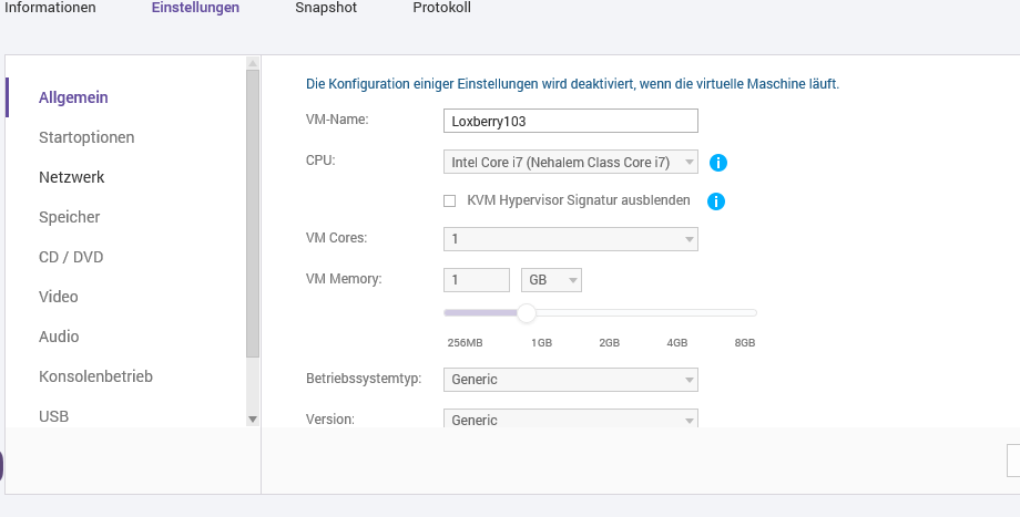

    gar nichts. bis einfach auf VM importieren gegangen, hab das Image ausgewählt und habe gestartet. Wusste nicht das man da was einstellen kann/muss.
    habe die Einstellung gerade gefunden

      Diese Einstellungen sind dafür da, dass der VM die richtigen/optimalen Geräte/Hardware simuliert wird. Sinn macht es auch die Geräte so zu wählen wie die VM erstellt wurde. Da Du kein Erfahrung mit VM‘s zu haben scheinst, ist das wihl nicht die richtige Spielwiese für Dich. Auch im weiteren Betrieb wirst Du immer mal wieder auf Sonderheiten stoßen. Aus genau diesen ganzen Gründen werden VM‘s auch nicht offiziell unterstützt.

        Kannst du mir sagen was ich hier diesem konkreten Fall einstellen muss? Habe die 1.2.5 VM für QNAP VOM loxwiki herunter geladen. Oder wo kann ich mich zwecks VM's belesen?
          • 6349
          Ich habe bei meiner Linux und Ubuntu 17.04 (Zesty Zapus) ausgewählt. Auch habe ich ihr 4 Cores gegeben. Speicher in Anlehnung an den Raspberry tatsächlich nur den einen GB. Bei Speicher (HDD auch VirtIO als Gerät). Die VirtIO werden automatisch ausgewählt, wenn man die VM als Linux Ubuntu 17.04 anlegt. Ebenso der Grafikadapter und Mainbord Informationen. Viele der Geräteeinstellungen kann man gar nicht sehen oder ändern. Wenn die VM aber einmal angelegt ist und somit die Geräte so gespeichert sind, glaube ich nicht, dass diese bei nachträglicher Umstellung alle angepasst werden. Auch weiß ich nicht, wie diese VM angelegt wurde. Auf welcher Virtualisierung mit welchen Einstellungen.

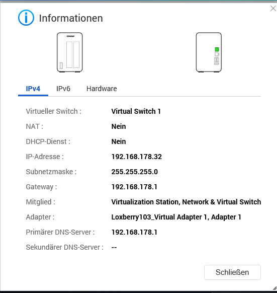

          Auch wichtig wäre noch die Einstellung des virtuellen Switch1. Diese kannst Du sehen wenn Du unter den Netzwerkeinstellungen von gestern beim virtuellen Switch1 rechts auf die 3 Punkte klickst und Dir die Informationen anzeigst. Screenshot bitte.

            anbei der screenshot
            bei den anderen Einstellungen kann ich ja nix einstellen wenn ich die VM importiere. Da steht mir dann wohl wieder mein fehlendes Wissen im Weg...oder?

              Auch das sieht gut aus. Ich habe nun einmal diese VM bei mir importiert. Da gibt es überhaupt keine Probleme. Auch mit diesem merkwürdigen Einstellungen nicht. Die Konfigurationsdatei, die Du da importierst, ist nicht für den QNAP gemacht. Da das aber ein Open Fileformat ist, sollte der QNAP das eigentlich auch korrekt interpretieren. Der macht halt ein generic aus der Einstellung die er nicht kennt, naja. Die VM läuft bei mir aber ganz normal und es funktioniert auch alles. Durch den einen Kern ist die VM natürlich etwas schwach auf der Brust. Beim ersten Start werden einige Sachen installiert, das dauert schonmal 10-20 Minuten. Wenn Du während dieser Zeit was installiert hast, Update gemacht, oder Neugestartet hast, könnte es durchaus sein, dass da was bei Dir kaputt ist.
              Was für ein QNAP hast Du genau? Mit wie viel RAM wenn Du den TS 251 ohne Plus hast, dann hast Du glaube ich auch nur den langsamen Celeron und wenn Du dann auch noch nur 2GB RAM hast, dann ist das Gerät eigentlich nicht VM tauglich um damit normal zu arbeiten. Du müsstest eigentlich den Arbeitsspeicher verringern, was aber am LoxBerry keine gute Idee ist und das System ist halt sehr langsam. Vielleicht findet Sonos ja auch nichts weil er schon über Timeouts rausfliegt. Bei mir wie gesagt läuft diese VM ganz normal.
