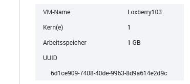

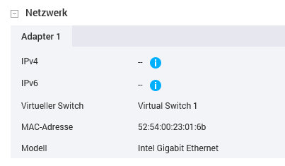

                  Ich meinte eher die VM und wie die eingerichtet ist
                  • renezs
                    • 01.07.2016
                    • 136
Ansichten: 275
Größe: 7,6 KB
Ansichten: 277
Größe: 10,3 KB
                    hilft das?
                    die "i" bei IPv4 sagen "kein Virtio-Serial" an. lässt sich aber auch nicht einschalten

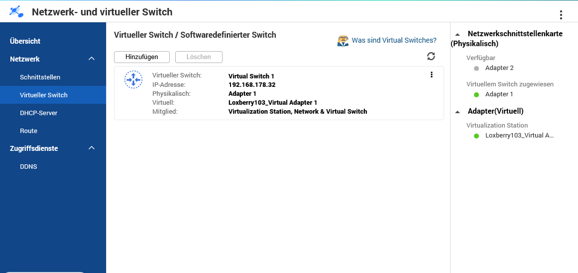

                      Also der virtuelle Switch 1 ist bei mir in der Standard Konfiguration alles andere als der richtige für Deinen Fall.
                      Starte mal Netzwerk und virtueller Switch und gehe dann auf virtueller Switch. Da mache dann mal nen Screenshot davon und poste es. Ich gehe mal davon aus, dass Deine gesamte Netzwerkkonfiguration im QNAP nicht iO ist

                          Ja, hab grad gesehen, dass die anderen virtuellen Switch von der Container Station angelegt wurden. Die hast Du dann wohl nicht laufen. Das sieht soweit gut aus. Du solltest aber das Netzwerk von Intel auf VirtIO umstellen.
