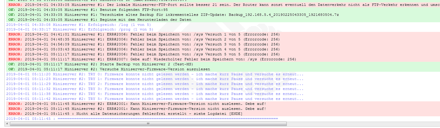

    seit 3 Tagen wird kein Backup mehr erstellt:
    Kann das jemand auch bestätigen?
    Viele Grüße
    Steve

                Kann dies auch bestätigen
                zusätzlich habe ich (leider erst heute) bemerkt, daß seit 25.01.19 noch die Fehlermeldung bzgl. "Auslesen der Firmware-Version" kommt.
                Habe ich dazu vielleicht irgend ein todo überlesen
                Nutze Loxxberry-Backup 1.0.5 und Loxberry 1.4.0.3
Name: Loxberry Backup Fehler.PNG
Ansichten: 946
Größe: 116,8 KB
                Gruß HRA

                  Muss noch Loglevel anpassen und die AufräumProzedur machen. Dann geht das PreRelease raus.

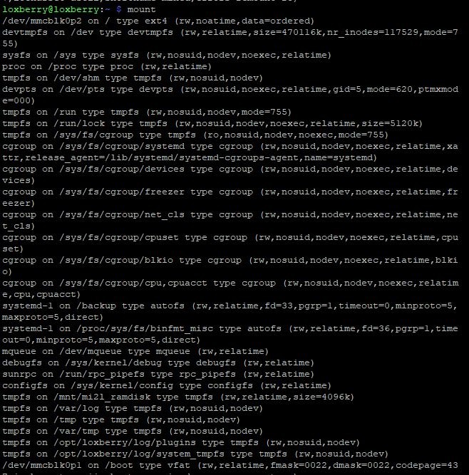

                    Wörsty Ich habe 1.4.0.3
                    Hört sich leider wieder mal nach RO-Filesystem an...
                • Scrati
                  • 219
                  Christian Fenzl : Ich glaube es ist nicht das RO FS Problem mit der SD Karte. Es scheint alles ordungsgemäß per rw gemounted.
                  Nachtrag: Obwohl. Da ist eine Punkt dabei der RO gemounted ist: tmpfs auf /sys/fs/cgroup
                  Aber das Fritz.Lox Plugin habe ich gestern danach auch geupdated. Das lief sauber durch
                  Zuletzt geändert von Scrati; 04.04.2019, 07:54.
