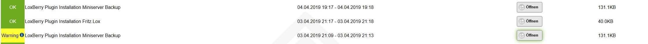

    ich habe mal einen neuen loxberry aufgesetzt und konnte zumindest feststellen, dass auch auf diesem tmpfs auf /sys/fs/cgroup als RO gemounted wird.
    Ich habe noch keinen github Account, daher poste ich das mal hier und beschreibe den Fehler noch etwas klarer. (Den neuen Loxberry habe ich wieder weggehauen. Nachfolgendes bezieht sich auf mein Produktiv-System)
    Gestern habe ich beim Update auf die BEta des Plugins etliche E-Mails erhalten, mit oben genannten Inhalten. Währenddessen wurde im Installations-Log nichts angezeigt. Auch im Log-Manageer, dass man nachträglich anschauen kann, wird zwar eine Warnung angezeigt. Im Log selbst finde ich aber nichts.
    Klicke auf die Grafik für eine vergrößerte Ansicht  Name: LogManager.JPG Ansichten: 0 Größe: 40,6 KB ID: 196640'miniserverbackup.zip
    Im Anschluss daran habe ich auch noch das Fritz.Lox Plugin mit einem Update versehen. Das lief durch.
    Heute habe ich dann das neue Update des Miniserver backups eingespielt. Das lief einwandfrei durch.
    Wenn ich nun versuche ein manuelles BackUp anzustoßen, kommen Fehlermeldungen im Log.
    Klicke auf die Grafik für eine vergrößerte Ansicht  Name: MSBackLog.JPG Ansichten: 0 Größe: 66,2 KB ID: 196641

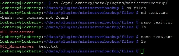

    Das scheint ja auf ein RO Fehler hinzuweisen. ABER ich kann eine Datei in dem Verzeichnis anlegen:
    Klicke auf die Grafik für eine vergrößerte Ansicht  Name: putty.JPG Ansichten: 0 Größe: 36,5 KB ID: 196642

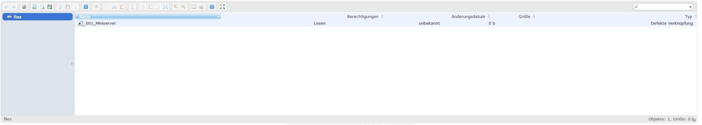

    Im Filemanager erscheint für das Unterverzeichnis, das vo Plugin angelegt wird ein "broken Link":

    Das erscheint mir ziemlich vertrackt. Wo fängt man an zu suchen?
    • Wörsty
      Wörsty kommentierte
      Oh. Ich habs. Mein Fehler. Muss ich anpassen. Melde mich
      Ich glaube jetzt müsste es gehen. Aber so richtig perfekt ist es noch nicht.
      Müsste ich nochmal überarbeiten dann....
      Oh man doch nicht. Morgen....

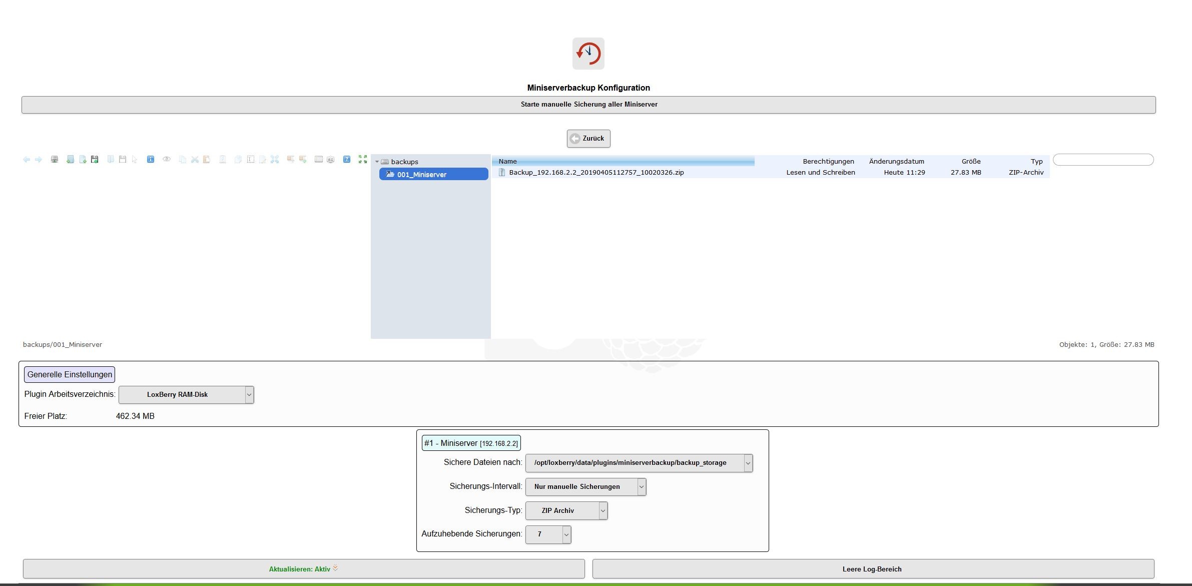

    Moin Wörsty,
    ich habe das Plugin mal deinstalliert, neugestartet und die neue Version insalliert.
    Die Installation lief sauber durch. Kein Fehler, keine Meldungen, keine Mails.
    Auch ein BackUp hat funktioniert! Ich danke dir vielmals!
    Einzig etwas verschoben ist das GUI des Explorers.

      Das mit dem GUI liegt an den Cookies von Browser. Bitte mal Cookies löschen und ggf. Browser neu starten. Oder Seiten-Refresh versuchen mit Shift gedrückt.
      Den Mountpoint kann man doch wählen oder was meinst du genau?
