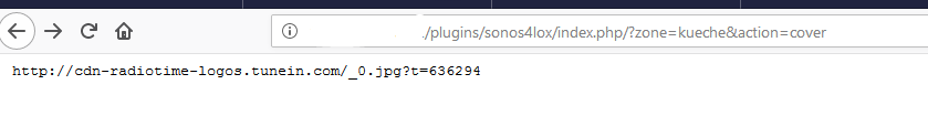

    Beim Aufruf
    /plugins/sonos4lox/index.php/?zone=kueche&action=cover
    Bekomme ich folgende Antwort
    leider funktioniert der Link zum Cover nicht.

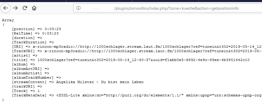

    Beim Aufruf /plugins/sonos4lox/index.php/?zone=kueche&action=getpositioninfo
    Wird die [albumArtURI] => und die [albumArtist] => nicht mehr angezeigt
    Vielleicht kann mir ja jemand helfen

    Sind anscheinend Änderungen von Sonos bzw. von TuneIn direkt. Am Script wurde diesbezüglich nichts geändert.

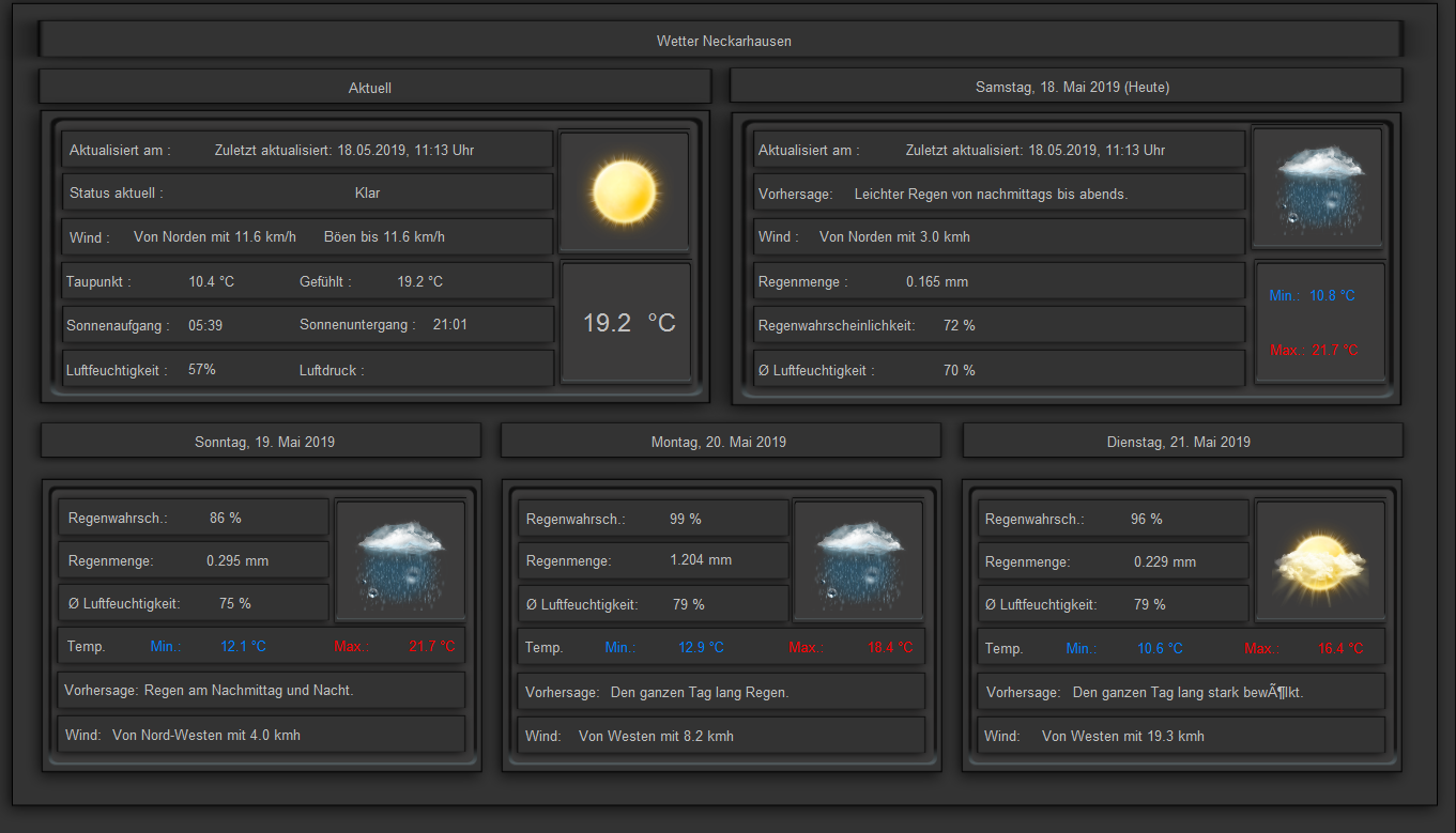

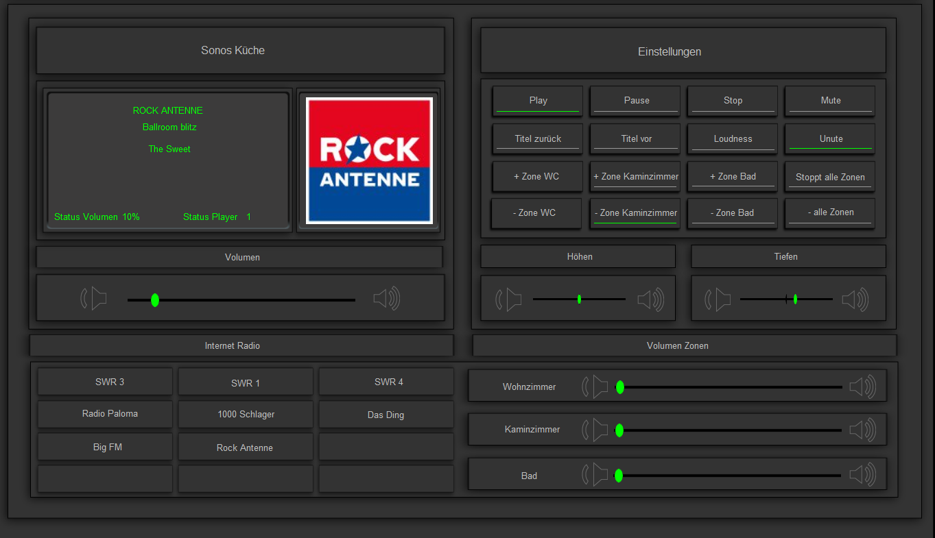

      Natürlich nutze ich auch andere Funktionen des Plugins
      Aber ich kann jetzt keine weiteren Cover bzw Sender anlegen da der Pfad fehlt.
      Die Visu selber läuft auf einem Gira Homeserver mit dem ich per Web Abfrage
      Auch Magic Home und Weather 4 Loxone betreibe.
      Der Miniserver und der Rassraspberry sind eigentlich nur ein Teil Systems.

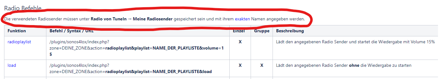

          Ich gehe jetzt einfach mal davon aus das du den gewünschten Sender vorher in der Sonos App unter "Radio von TuneIn" und "Meines Radiosender" gespeichert hast! Ansonsten wird es nicht funktionieren (siehe Wiki)
Ansichten: 736
Größe: 39,1 KB
          Du solltest dann auch in deine App schauen ob der Sender geladen wurde, da du ja ausdrücklich nur laden willst OHNE ihn zu spielen. Danach sollte dann ein ...action=play irgendwann kommen
