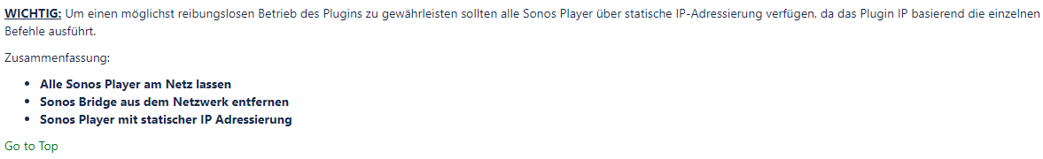

          Genau aus diesem Grund steht es im Wiki ganz oben und sogar fett. Ich hatte es auch einmal mit dynamischen IP's versucht, aber der Netzwerkscan dauerte alleine 5-10 Sekunden und wenn dann noch Gruppen bestehen geht er voll auf die Bretter, von daher in deinem Router den Playern statische IP's vergeben und schon geht's..
          Klicke auf die Grafik für eine vergrößerte Ansicht  Name: SonosIP.png Ansichten: 0 Größe: 14,9 KB ID: 204310
            Werde das mit den Fix IP Adresse prüfen sobald ich wieder vor Ort bin um das zu testen. Danke schon mal für die Hilfe
