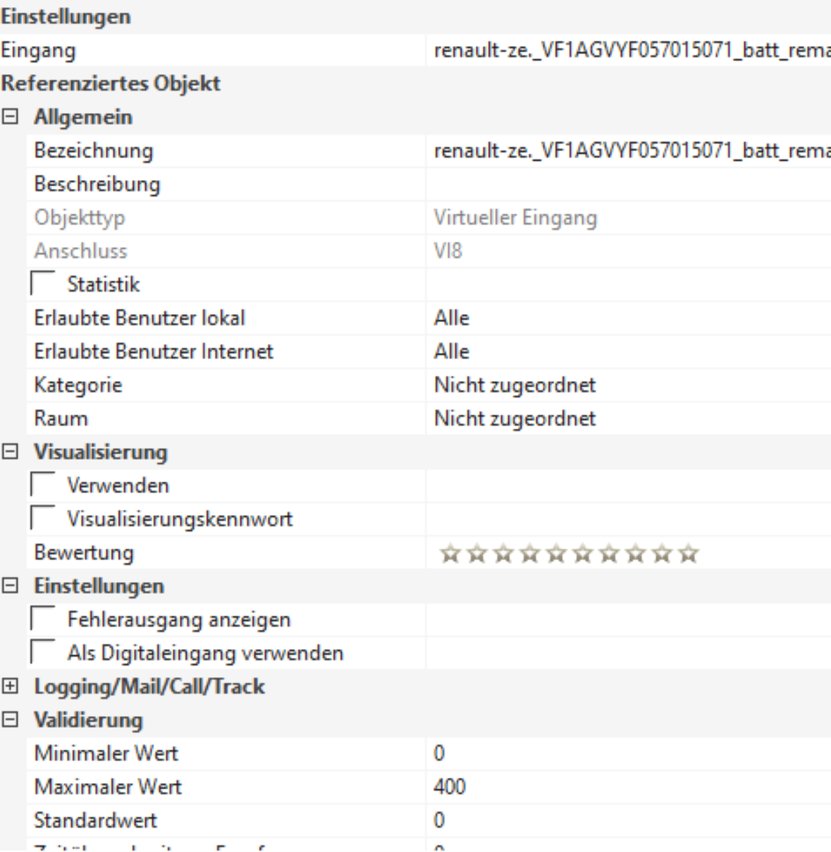

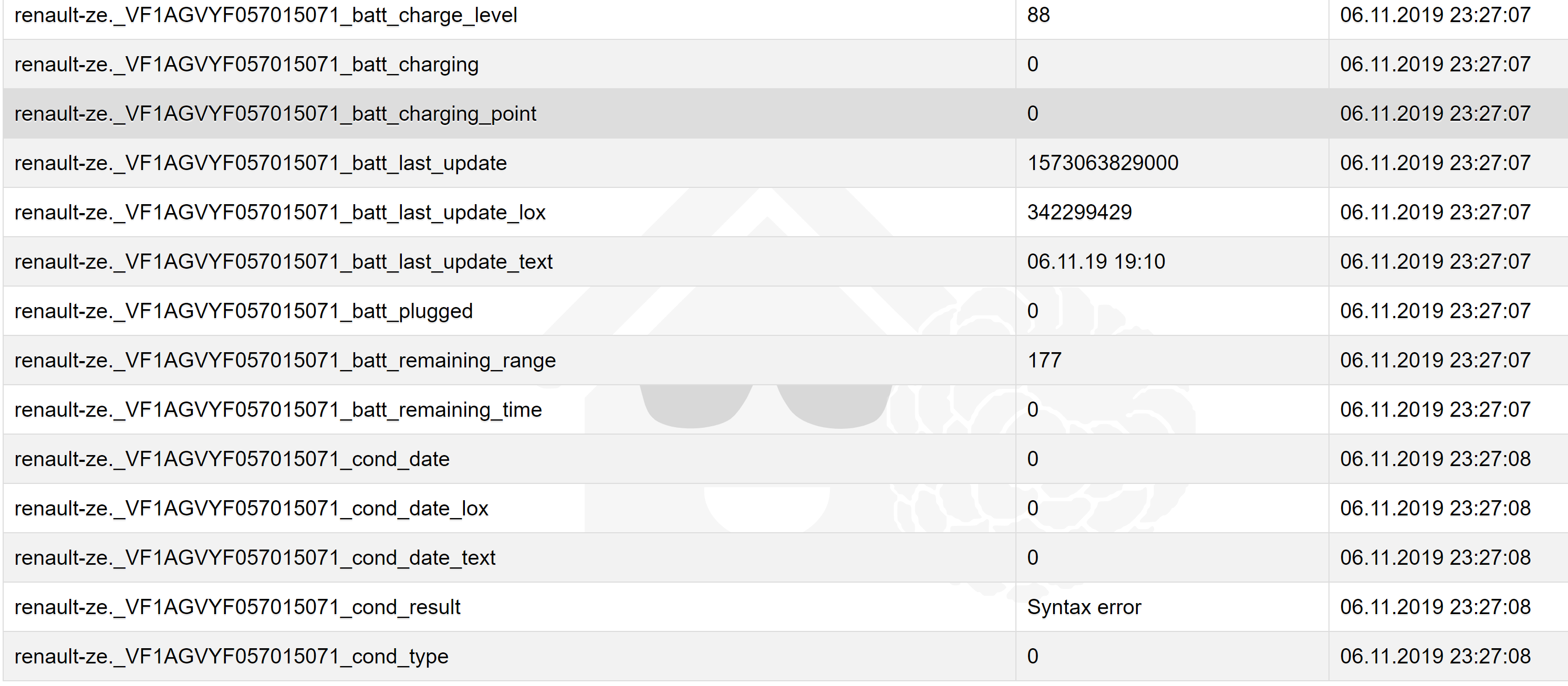

      Hi
      Im MQTT Plugin unter Incoming Overview werden alle Werte angezeigt, ich bekomme jedoch komischerweise nur den Ladestand in Loxone angezeigt.
      renault-ze._VF1AGVYF057015XXX_batt_remaining_range bleibt bei Null stehen obwohl in der Overview 177 km angezeigt wird......?!
      Hat jemand eine Idee woran es liegen könnte?
        Kannst du den Ausschnitt aus der Incoming Overview, und dazu deinen Eingang zeigen.
        • Rudolpho
          • 07.11.2017
          • 58
          Danke für die schnelle Antwort!
          Die Bezeichnungen habe ich 1:1 kopiert
          Zuletzt geändert von Rudolpho; 07.11.2019, 07:26.

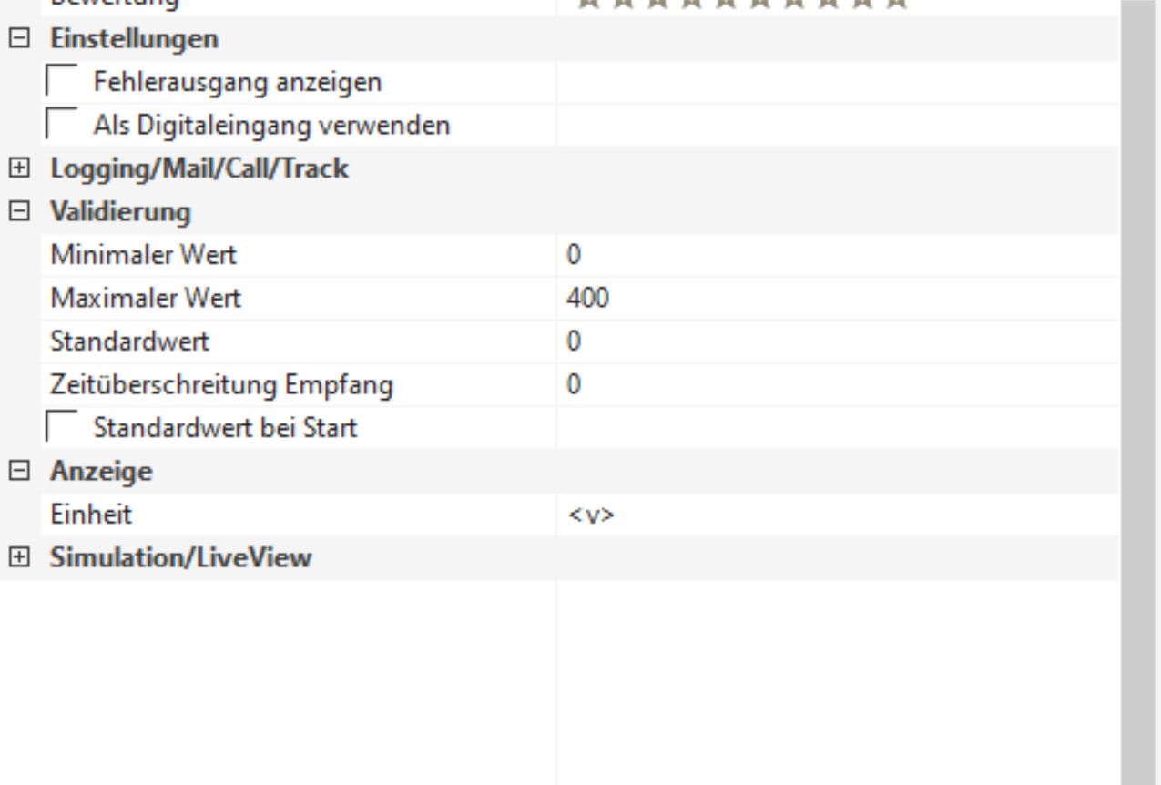

            Kann es sein, dass du den VI erst NACH der Plugin-Installation angelegt hast? Dann wäre der Wert nämlich im MQTT-Gateway im Cache (es werden keine gleichen Werte 2x übertragen).
            Du kannst in der Incoming Overview / Show advanced table info temporär mal den Cache bei diesem Wert deaktivieren, und nochmal abfragen. Kommt der Wert dann durch?
            Wenn ja, kannst du das Disable Cache Hackerl wieder entfernen, dann ist alles ok.
            PS: Warum hast du denn einen Punkt im Topic? (renault-ze._*). Das ist nicht Standard.

              Danke das mit den Cache war´s! Danke für die Hilfe

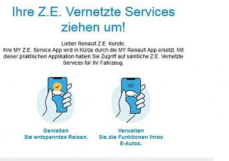

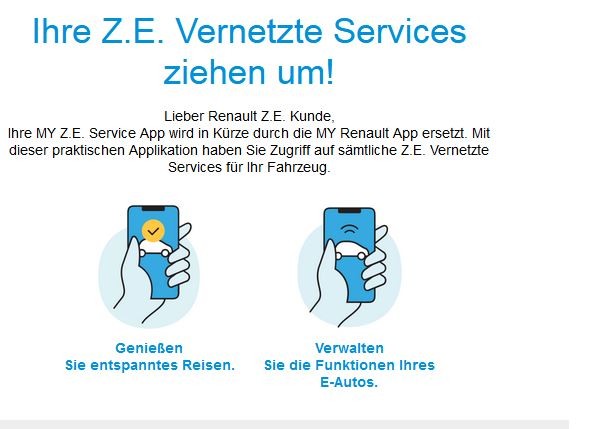

            habe heute eine Mail von Renault bekommen:
Ansichten: 1293
Größe: 47,7 KB
            Ich bin gespannt, wie das am Ende aussehen wird, ob die Abfrage über das Plugin damit am Ende nicht mehr funktioniert
            MfG Benny
              Gib einfach Bescheid, ob’s nachher noch geht 🙂
              • Benjamin Jobst
                Benjamin Jobst kommentierte
                Mache ich, wollte nur eventuelle Nutzer schon mal vorwarnen - bei Renault sollte man bei IT vorsichtig sein...
