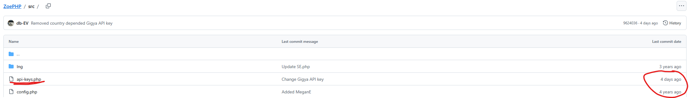

        #48
        Hab gerade gsehen dass sich auf der Github Page, auf dem ja dieses Plugin basiert, sich die API Keys geändert haben, vor 4 Tage:Klicke auf die Grafik für eine vergrößerte Ansicht

          Zitat von Manulito
          Hab gerade gsehen dass sich auf der Github Page, auf dem ja dieses Plugin basiert, sich die API Keys geändert haben, vor 4 Tage:Klicke auf die Grafik für eine vergrößerte Ansicht  Name: grafik.png Ansichten: 13 Größe: 31,8 KB ID: 484982
          Weiß jemand, wie man diese API-Keys in dem Plugin updated?
          Danke und LG
          ich habe das gleiche Problem. Das sich die Api-Keys geändert haben, war ein guter Hinweis.
          Ich habe bei mir im file
          opt/loxberry/webfrontend/htmlauth/plugins/Renault_API/api-keys.php
          die Variable $DE auf den API-Key vom Repo https://github.com/db-EV/ZoePHP/blob...c/api-keys.php geändert.
          Damit hat die Aktualisierung sofort wieder funktioniert.

          • Benjamin Jobst
            Benjamin Jobst kommentierte
            Danke für den Hinweis, hat bei mir auch funktioniert. War schon erschrocken, ob Renault mal wieder die API an sich geändert hat... aber jetzt läuft es wieder!

          Servus,
          danke für den Tipp und die Anleitung, hat bei mir auch direkt wieder funktioniert!

              Ich habe einmal versucht, das Plugin zu aktualisieren. Es sollte jetzt auch auf Loxberry 4 laufen und nutzt auch .svg-Icon (.png als Fallback).
              Die Version habe ich 1.1 gesetzt; In der plugin.cfg stand bisher VERSION=1.0 (nicht 0.1 — im Wiki-Eintrag steht 0.1 , aber wenn man 0.2 gesetzt hätte wäre das aus Downgrade betrachtet worden)
              Nach der Installation auf dem LoxBerry ggf. eine dort noch vorhandene session-Datei im Plugin-Ordner löschen, damit der neue Gigya-Key sofort greift.
