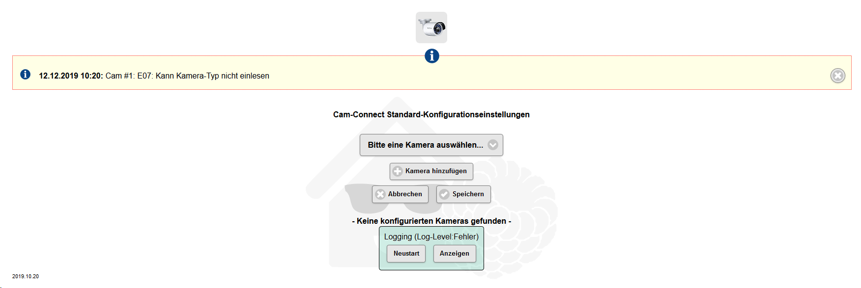

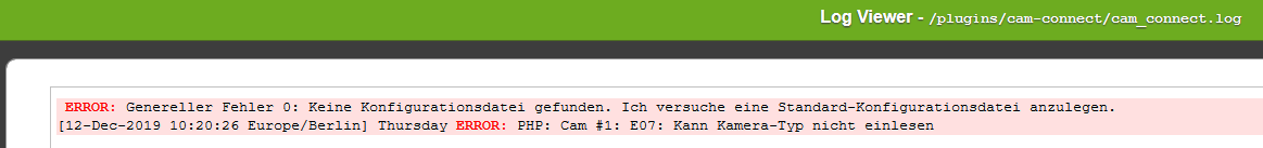

    Hallo!
    Ich habe meinen Loxberry neu aufgesetzt (Version 2.0.0.3) und das Cam Connect Plugin (20.10.2019) installiert. Nun habe ich das Problem das ich in der Konfiguration keine Kamera auswählen kann. Hat von euch jemand eine Lösung?
    Danke im voraus!
    Jürgen

    Ich glaub das plugin funktioniert nicht mit loxberry 2.0
    Siehe Known Lssues im Loxwicki

      Hmm. Das CamStream4Lox funktioniert nicht lt. Known Issues. Vom CamConnect finde ich nchts?
      Wörsty : Das CamConnect Plugin sollte doch funktionieren oder?
      mfg
      Jürgen
      • Wörsty
        Wörsty kommentierte
        Ja.

        Hast du eine idee was bei meiner Installation nicht stimmt oder was ich noch versuchen kann?
      • 5068
      Das aktuelle PreRelease von Camstream4Lox funktioniert mit LoxBerry 2.0.
