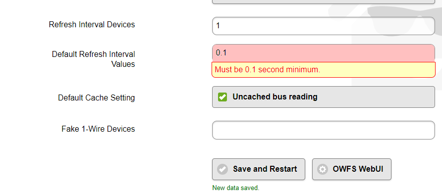

      Ich hab noch einige Tests gemacht, es liegt vielleicht doch nur an den Einstellungen bzw am Loxberry Plugin.
      Mit diesen Einstellungen funktioniert es am besten.

      Der Ibutton wird meistens in ca 1 sec erkannt, vereinzeld dauert es länger.
      0.1 habe ich auch schon versucht, der Ibutton wird aber auch nicht schneller erkannt.
      Wenn ich 10 sec einstelle dauert es eben 10 sec.

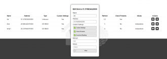

      diese Einstellungen werden anscheinen ignoriert:
Ansichten: 905
Größe: 68,6 KB
      Uncached reading hab ich direkt auf der owfs webseite eingestellt, weil es vom Plugin anscheinend nicht übernommen wird.
      Welche Einstellungen sollte ich am besten vornehmen

        Prof.Mobilux hat das im Wiki eigentlich eh ganz gut erklärt:
        Mit Refresh kannst Du nun eine individuelles Abfrageintervall für diesen Sensor festlegen und z. B. auch Uncached Reading nur für diesen Sensor aktivieren. Für iButtons empfehle ich Uncached Reading und ein Abfrageintervall von 0.1 Sekunden.
        Möchtest Du bei jedem Abfrageintervall überprüfen, ob der Sensor gerade am Bus hängt, aktiviere Check Presents. Das ist z. B. bei iButtons sinnvoll (und auch standardmäßig für iButtons schon aktiviert).
        Mehr ist einfach nicht drin, weil der Bus zur Erkennung des Devices durchgehend abgefragt werden muss.

          Die I buttons werden nur schnell erkannt wenn ich die Haupteinstellung ziemlich niedrig setze.
          Die Einstellungen für die einzellnen sensoren funkionieren anscheined nicht.
          bzw zumindest nicht mit dem wiregate busmaster.

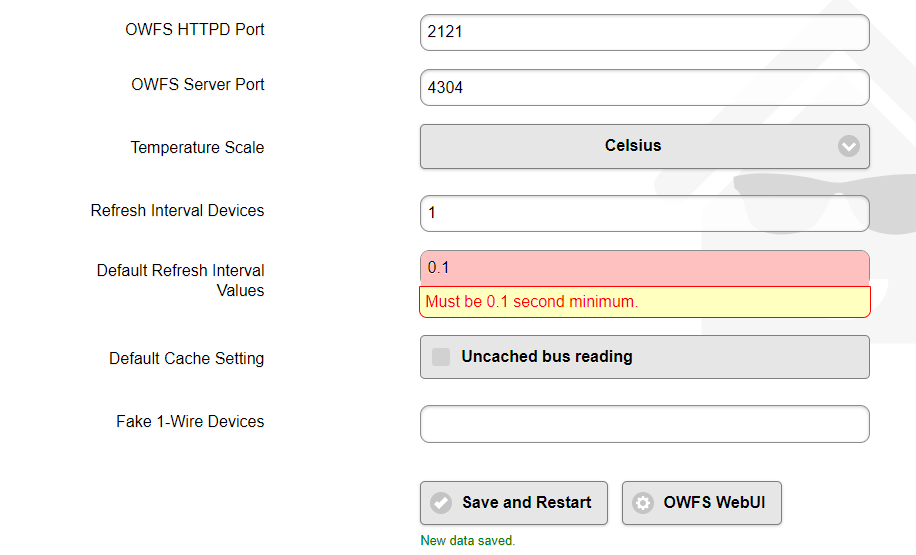

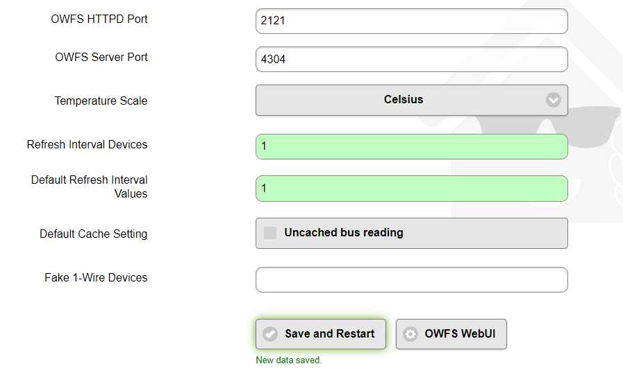

          und ich konnte keinen unterschied zwischen 0.1 und 1 feststellen, vermutlich weil da ein Fehler ausgegeben wird und die Einstellung nicht gespeichert wird.

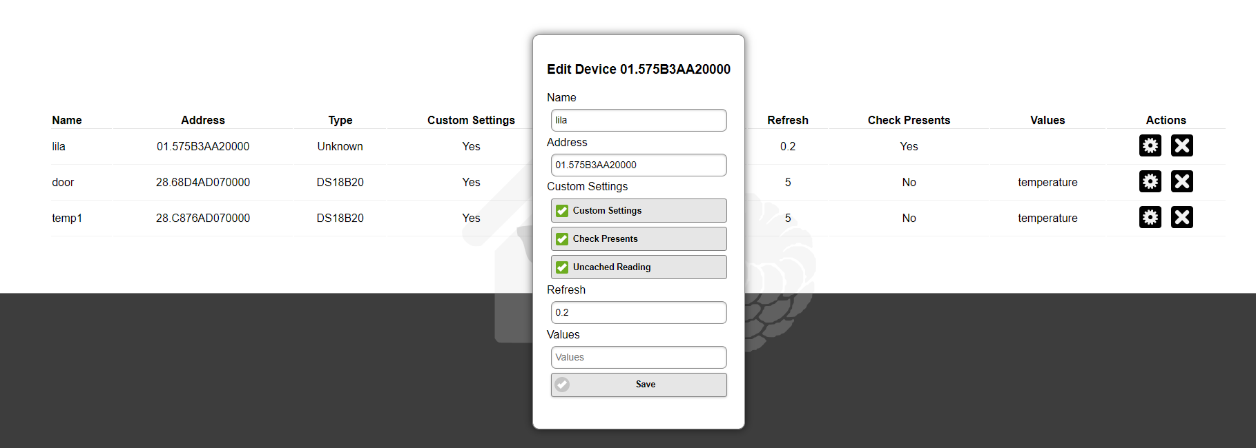

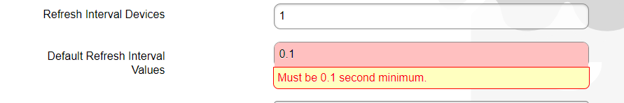

          vor dem Speichern:
Ansichten: 589
Größe: 29,7 KB
          nach dem Speichern:
Ansichten: 593
Größe: 43,2 KB
          Dei Funktion "Unchached bus reading" wird anscheinend auch nicht übernommen
          gruss
            • 5351
            0.1 kannst Du erst mit dem letzten PRE-Release 2.0.1 des LoxBerry einstellen. Ansonsten wird der Wert als ungültig erkannt und gar nichts gespeichert (die Meldung am Bildschirm, dass gepeichert wurde, dürfte falsch sein -> Bug).
            Warum Du einen einzelnen Sensor nicht separat konfigurieren kannst, muss ich mir noch einmal anschauen. Da ist eventuell auch noch ein Bug drin.
            Bei meinen Tests wurde der iButton sofort erkannt (ohne Verzögerung). Und das mit einem alten Serial2USB-Converter von USBLink (oder wie die Dinger heissen). Aber: In meiner realen Installation habe ich auch merkliche Verzögerungen, weil am gleichen Bus auch Temperatursensoren hängen. Für Deine Tests solltest Du also zunächst einmal ausschließlich den iButtonleser anschließen und sonst nichts weiter.

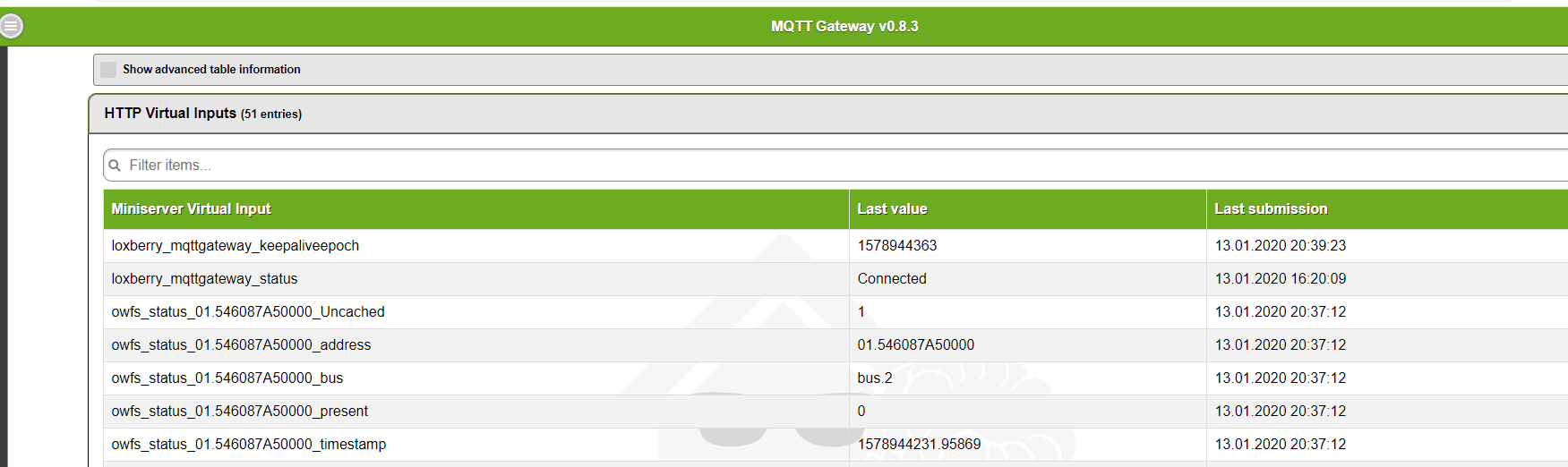

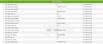

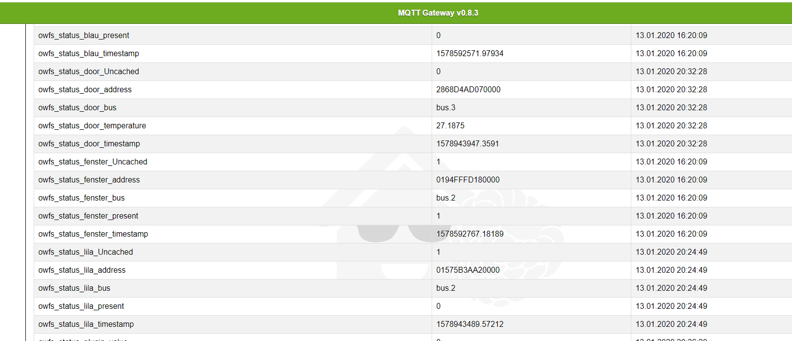

              Das MQTT Gateway sendet anscheinend alle Daten und nicht die eingestellten
              Klicke auf die Grafik für eine vergrößerte Ansicht  Name: 7.PNG Ansichten: 0 Größe: 69,6 KB ID: 230196
              Klicke auf die Grafik für eine vergrößerte Ansicht  Name: 6.PNG Ansichten: 0 Größe: 107,7 KB ID: 230195
              Klicke auf die Grafik für eine vergrößerte Ansicht  Name: 8.PNG Ansichten: 0 Größe: 72,7 KB ID: 230197
              oder ist das so inordnung?

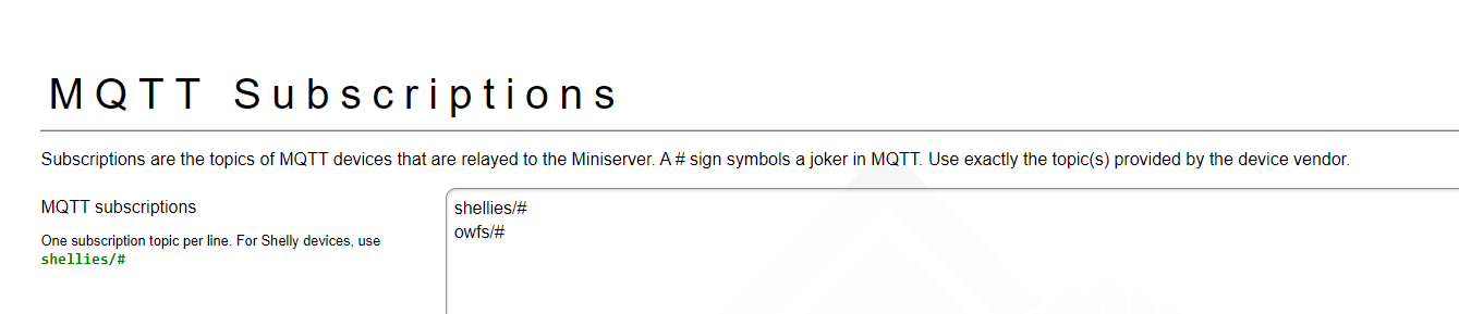

              Die anzeige im MQTT Gateway ist auch sehr träge bei mir, ein neuer Sensor wird erst nach einigen Minuten angezeigt.
              Das musste ich manuell eintragen, in der Anleitung steht das es automatisch konfiguriert wird.

                • 5351
                Ein neuer Sensor wird erst nach der eingestellten Refresh Interval Devices Zeit vom Plugin erkannt. Du kannst die Zeit runternehmen. Aber so oft hängt man ja nun keine neuen Sensoren an den Bus. Alternativ kannst du im Plugin auf speichern gehen. Dann wird owserver neu gestartet und neu gescannt. Die von Dir eingestellte 1 Sekunde ist Quatsch und belastet den Bus unnötig.
                Das immer mehrere Werte übertragen werden ist gewollt.

                    Bezüglich MQTT-Gateway: Bitte Pre-Release benutzen.
                    Das automatische Subsrciben ist im 0.8.3 Release noch nicht drin. Der Pre-Release wird in geschätzt einer Woche zum Release.

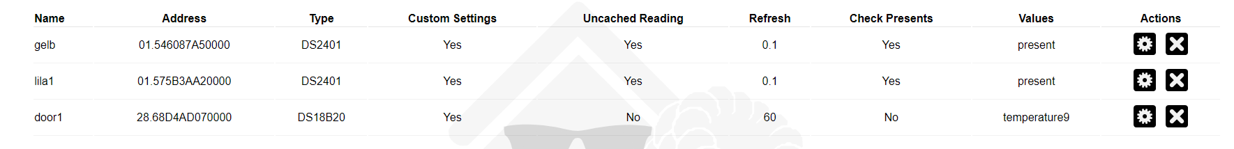

                      Devices eingestellt:
                      Klicke auf die Grafik für eine vergrößerte Ansicht  Name: 11.PNG Ansichten: 0 Größe: 37,5 KB ID: 230336
                      der Temperaturfühler funktioniert die Ibutton machen Probleme
                      in dern OWHTTPD webseite werden mir die DS2401 sofort angezeigt, an der Loxone nicht.
                      Fehlerlog auch im Anhang)

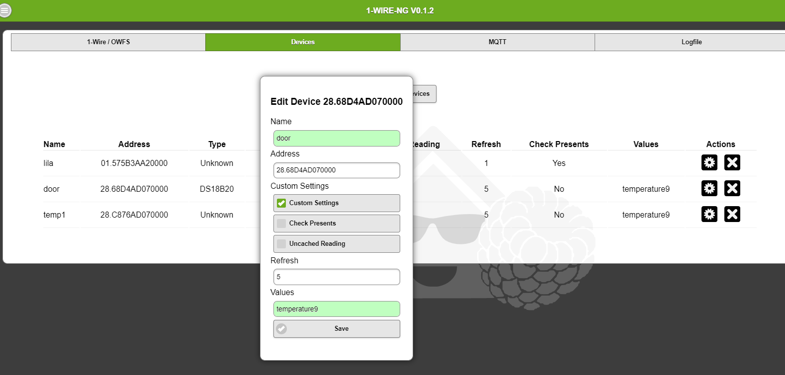

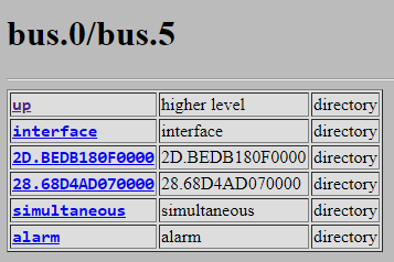

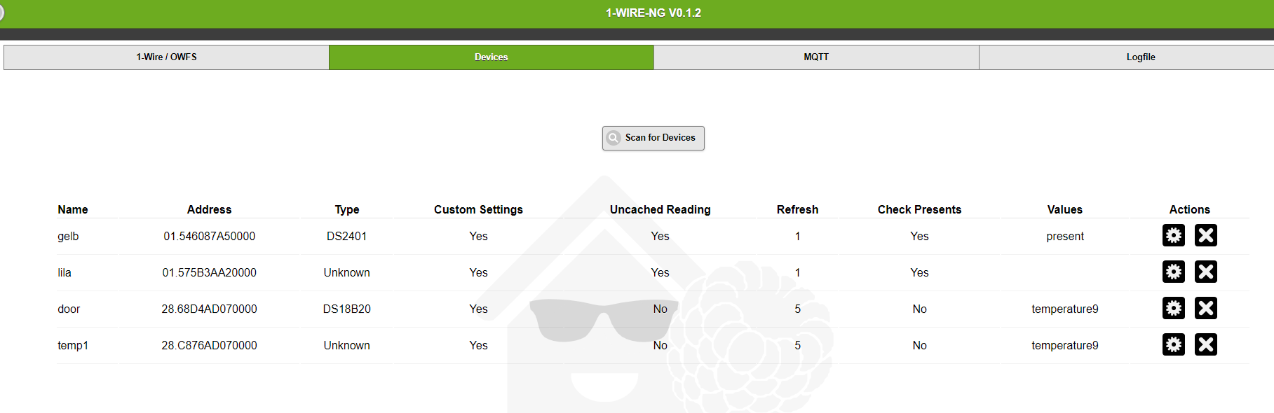

                      habenochmal die Einstellungen geändert:
                      Jetzt funktionieren nur noch der Temperatur sensor, wenn ich einen IButton anlege steigt anscheinen der Busmaster aus.
                      vor her:
                      Klicke auf die Grafik für eine vergrößerte Ansicht  Name: 13.PNG Ansichten: 0 Größe: 18,6 KB ID: 230338
                      nach dem anlegen vom Ibutton:
                      Klicke auf die Grafik für eine vergrößerte Ansicht  Name: 14.PNG Ansichten: 0 Größe: 6,5 KB ID: 230339
                      Wenn ich ohne Ibutton wieder Aktualisiere, sieht es wieder aus wie bein vorher Bild.

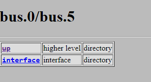

                      Das ist der Logfür Bus5:
                      [SIZE=13px][COLOR=#000000][FONT=monospace]15:25:22.873 [COLOR=black][B]INFO:[/B] Scanning for devices at /bus.5...[/COLOR][/FONT][/COLOR][/SIZE]
                      [SIZE=13px][COLOR=#8080ff][FONT=monospace]15:25:22.958 Custom: Config for 28.68D4AD070000[/FONT][/COLOR][/SIZE]
                      [SIZE=13px][COLOR=#000000][FONT=monospace]15:25:23.960 [COLOR=black][B]INFO:[/B] Scanning for devices at /bus.5...[/COLOR][/FONT][/COLOR][/SIZE]
                      [SIZE=13px][COLOR=#8080ff][FONT=monospace]15:25:24.049 Custom: Config for 28.68D4AD070000[/FONT][/COLOR][/SIZE]
                      [SIZE=13px][COLOR=#000000][FONT=monospace]15:25:25.051 [COLOR=black][B]INFO:[/B] Scanning for devices at /bus.5...[/COLOR][/FONT][/COLOR][/SIZE]
                      [SIZE=13px][COLOR=#000000][FONT=monospace]15:25:25.342 [COLOR=red][B]ERROR:[/B][/COLOR] An error occurred - Unknown failure Devices:[/FONT][/COLOR][/SIZE]
                      [SIZE=13px][COLOR=#8080ff][FONT=monospace]15:25:25.342 Publishing owfs/status//plugin Disconnected[/FONT][/COLOR][/SIZE]
                      [FONT=Arial][COLOR=#8080ff]End.[/COLOR][/FONT]
                      Mehrfache Neustarts haben bis jetzt nichts gebracht.
                      Keine Ahnung ob es am Busmaster oder am Loxone Plugin liegt
                      Ich spiel nochmal ein Backup ein, bzw teste auf einem anderen gerät den Busmaster.
                      Ich geb dann wieder bescheid
                        • 5351
                        Du hast auf jeden Fall ein Problem mit dem Busmaster oder Deiner 1-Wire-Verkabelung. Entweder ist es der Treiber (die Standard USB/Serialadapter benötigen keinen eigenen Treiber) oder es ist die USB-Anbindung an Deine VM oder eventuell ein Verkabelungsfehler des iButton-Lesers.
                        WARNING: An error occurred - Unknown failure. Value set to '-9999'
                        Das ist ein Fehler von owserver, dass er den Sensor nicht auslesen kann.
