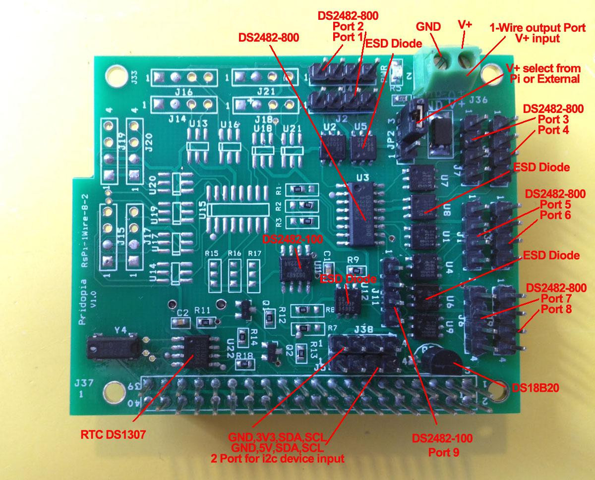

    Sieht toll aus habe einen bestellt.
    Die Anleitung ist für mich nicht ganz klar.
    Welche Pins gehören zu Welchen 1 Wire Port ?
    J11 1-wire Port pin 1 - pin4
    (5V,GND, OW (1-Wire Data, ESD Protected). RT (1-Wire Return/Ground ,ESC protected)
    stimmt das so?
    Pin1 = 5V
    Pin2 = GND
    Pin3 = OW (1-Wire Data, ESD Protected).
    Pin4 = RT (1-Wire Return/Ground ,ESC protected)
    und was ist RT (1-Wire Return/Ground ,ESC protected) ?
    J36 2P Terminal block 5V input to 5V 1-Wire output to pin 1 or choose from P1 pin2 select from JP2
    so wie der Jumpersteckt werden die 5V extern versorgt oder?

    • PBaumgartner
      • 11.03.2016
      • 282
      Ich habe noch die Platine von ThomasHeldt (der leider sowohl Blog, als auch Blogshop geschlossen hat) - aber im Wiki gibt es ein super tutorial. Ich bin selber am Überlegen, dass ich auf die Platine von TH pfeiffe und mir die von pridopia 2-3x bestelle (Haus, Garage, Reserve). https://www.loxwiki.eu/display/LOXBERRY/Einbau+i2c
