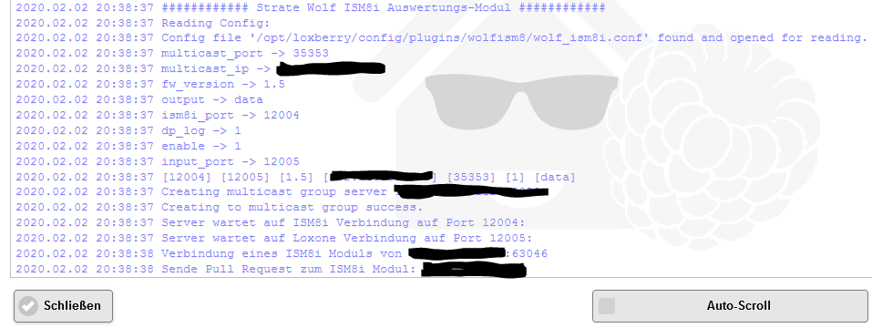

              Hier ist der aktuelle Log:

                Mhh das sieht eigentlich gut aus. Siehst du im Loxone Monitor das was geschickt wird? Evtl. Ist es ja ein Fehler im Template.

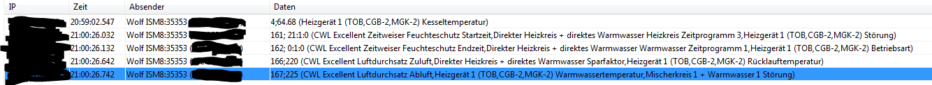

                  Ja dort sehe ich alle Werte, es scheint so, als ob die Auflösung dieser Werte nicht korrekt funktioniert...

                    also die Werte passen.
                    167 ist der Luftdurchsatz Abluft.
                    Die Wertekennung sollte dann 167;\v sein, als ein Analog wert.

                      Alles klar, Fehler gefunden,
                      es sind tatsächlich alle virtuellen Eingänge als Digitaleingänge angelegt. Nach Umstellen auf Analogeingänge funktioniert alles tadellos.
                      Vielen Dank für die schnelle Hilfe und das geile Plugin ;-)
