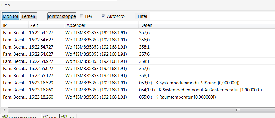

      Soweit installiert bei mir und was soll ich sagen, nach einigen Schluckäufchen (habe vergessen den Service neu zu starten, nachdem ich am ISM8 die IP aktualisiert habe) läuft nun alles reibungslos! Ich wundere mich noch über die einen oder anderen UDP Nachrichten (ID 338, 341, 346 bis 349 ... alle nicht in der Anleitung beschrieben... joa... naja) aber da kann man nur über WOLF den Kopf schütteln.
      Kleiner Wehrmutstropfen noch: Nach einem Miniserver-Neustart muss ich warten, bis wieder alle Werte eingetrudelt sind. Oder ich starte das Wolf ISM8 Plugin neu, dann wird ja ein Pull-Request durchgeführt. Kann man letzteren auch per http-Befehl bzw. als virtuellen Ausgang antriggern? Dann könnte man nach einem Neustart sich direkt alle aktuellen Werte abholen.
      Danke & Grüße!
      /edit: Ich merke gerade noch, dass diese unbekannten Datenpunkte einige Befehlserkennungen versauen: So wird bspw. Datenpunkt 355 (nicht dokumentiert) mit seinem Wert 256 (was auch immer das ist) als Datenpunkt 55 = Raumtemperatur interpretiert aufgrund der Befehlserkennung "55;/v". Ich werde mir jetzt dann mal vom Plugin die 2.2 ziehen und installieren.
      /edit die Zweite: Ist es normal, dass die Firmware nach einem Update auf die V2.2 sowohl in der Titelzeile als auch in der Plugin-Verwaltung noch die V2.1 anzeigt?

        Moin moin,
        habe heute gemerkt, dass man einen pull-Request forcieren kann, indem man einen beliebigen Parameter beschreibt. Passt also.
        Dafür ist mir noch ein Bug aufgefallen (in Loxone, nicht im Plugin): Beim XML-Import der virtuellen Ausgänge werden die Wertekorrekturen auf 0-100 -> 0-255 gesetzt. D.h. alle Werte, die man versendet, skalieren mit einem Faktor 2.55. Muss nach dem Import in Loxone korrigiert werden. Es gibt leider, soweit ich sehe, keine Möglichkeit, dass in den xml's direkt zu hinterlegen.
        Wenn das jemand bestätigen kann, dann schreibe ich das mal mit ins Plugin-Wiki.
        Grüße!

          #34
          dass die Version falsch angezeigt wird, kann ich bestätigen. Das sollte gefixt sein wenn du die 2.2 nochmal neu installierst.
          Das mit der Wertekorrektur geht bei mir. Wenn ich die Vorlage importiere und das Gerät anlegen lasse, sind alle Eingänge mit 0-100 Wertekorrektur gesetzt. Evtl. hast du einen Standard für den Objekttyp gesetzt und der wird stattdessen verwendet ?

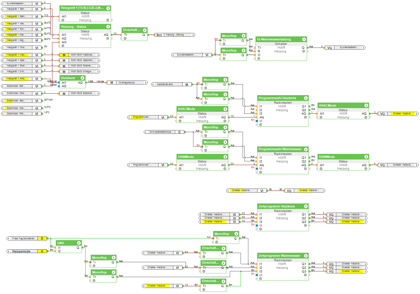

                Vielen Dank für dieses tolle Plugin. Funktioniert bei mir super mit ISM8i FW 1.8 und einer CGB-2 Therme mit Solar und Warmwasserspeicher. So hab ich das in Loxone eingebunden:
                Zuletzt geändert von Aexelomeus; 03.01.2021, 12:43.
