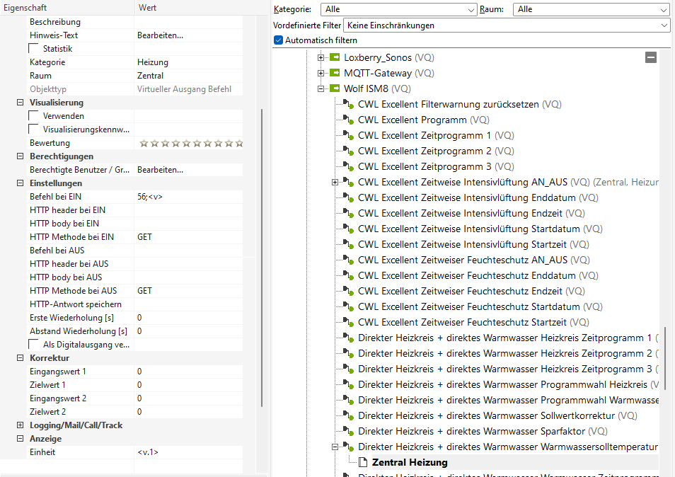

    • stan2449
      • 14.01.2017
      • 67
      #63
      Hallo Gagi,
      vielen Dank für dieses tolle Plugin.
      ich nutze aktuell die V2.3.
      Die Eingänge Funktioniert bei mir super mit ISM8i und FW 1.7.
      Was ich noch nicht hinbekomme ist die Warmwassertemperatur zu verändern.
      ​bekomme immer ein Fehler INFO: Read command 56;nan
      was könnte ich noch versuchen?
      Danke im voraus​
      • docpayce
        docpayce kommentierte
        Moin moin,
        ich habe das bei mir schon sehr lange am Laufen und es funktioniert bisher prima.
        Probiere bitte mal Folgendes: 1) Statt über einen Virtuellen Input, setze das mal direkt mit einem Loxone Baustein ("2 Auswahltasten" bietet sich an). Falls es damit läuft, liegt es am Virtuellen Input (vielleicht ist es ein Texteingang?!). 2) Beim virtuellen Ausgang hast Du "Eingangswert 2" und "Zielwert 2" jeweils auf 0 gesetzt. Setze das bitte mal auf 100 & 100. Glaube nicht, dass es daran liegt, aber das ist der einzige Unterschied zu meiner Config...
        Die Korrektur 0/0/0/0 verursacht ganz sicher einen Fehler, da hat docpayce völlig recht!
        Bei der Rechnung kommt nämlich eine Division by Zero heraus, das kann nicht funktionieren.
      • stan2449
        stan2449 kommentierte
        Ja das war es.

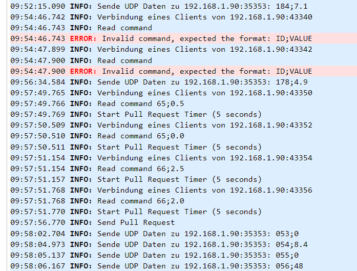

      #64
      Hi Gagi,
      nur zur Info: Ich bekomme gerade gehäuft "ERROR: Invalid command, expected the format: ID;VALUE" Fehlermeldungen, keine Ahnung, weshalb. Irgendwie erscheint mir das mit dem letzten Loxone Update häufiger vorzukommen (wahrscheinlich ein Placebo... oder die haben an der UDP Kommunikation rumgepfuscht). Das passiert anscheinend vor Allem nach langer "Meldepause", will heißen, wenn der letzte abgesetzte Befehl schon eine Zeit her ist. Ich beobachte das jetzt mal noch und/oder fange das in Loxone ab (sprich, ich sende den Befehl erneut, wenn der rückgemeldete Wert sich nicht verändert hat). Wenn ich irgendwas Interessantes herausfinde, melde ich mich freilich.
      Grüße!
      /edit, update: Gerade selben Fehler nochmal erhalten, Debug-Log siehe anbei. Ich vermute, der Fehler liegt bei Loxone und nicht im Plugin. Interessant wäre, den Befehl, der nicht interpretiert werden kann, im Log ausschreiben zu lassen. Dann sieht man, was empfangen worden ist. Im Log sind um 11:37 Uhr der missinterpretierte und um 11:41 Uhr der selbe, aber diesmal erfolgreich abgesetzte Befehl aus der Loxone App heraus gesendet worden.
      Zuletzt geändert von docpayce; 06.11.2022, 10:47.
      • Gagi
        • 20.01.2018
        • 296
        #65
        Ja, das hatte ich auch schonmal.
        Den Befehl, der das verursacht siehst du eine Zeile darüber, er schickt einfach einen Leeres Kommando. Bei mir ging das einfach von alleine Weg. Jetzt wo du es sagst koennte es wirklich auftreteten wenn länger mal nichts mehr gesendet worden ist (oder wenn länger mal keine Config Änderunge passiert ist ?).
        Ich hatte das ganze auch schon in V12...
        • docpayce
          XD
          Und ich habe mich gewundert, warum der Befehl im Log nicht ausgeschrieben wird. Auf die grandiose Idee, dass es einfach keinen Befehl gibt, ist mein Superhirn freilich nicht gekommen, iss klar. Ich gucke mal, ob ich in der Loxone Config Software etwas finde. Grüße!

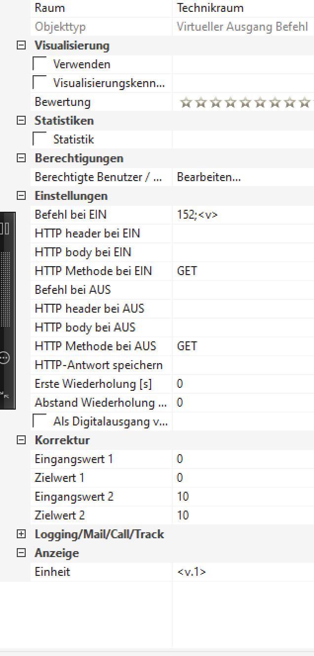

          • Sebastian Lorenzen
            • 13.02.2017
            • 12
            #70
            Ich hatte testweise einen Taster-Baustein auf "Systembedienmodul 1x Warmwasserladung (gobal)" gelegt. Scheinbar sendet Loxone hier beim Drücken des Tasters nicht einfach eine 1.

            #71
            Wenn ich in dem Ausgang "Systembedienmodul 1x Warmwasserladung (gobal)" bei "Befehl bei EIN" 194;1 eingebe, funktioniert es. Das ist bei digitalen Ausgängen ja auch in Ordnung und kann so umgesetzt werden. Wenn ich jetzt jedoch einen analogen Wert übergeben möchte, hier zum Beispiel "Direkter Heizkreis + direktes Warmwasser Sollwertkorrektur" habe ich in dem Feld "Befehl bei EIN" 65;<v> stehen, muss ich ja auch, da der Eingangswert nicht digital ist. Hier sollte er ja mit <v> den Wert übernehmen, den ich vorne in den Ausgang rein schicke. Im Liveview in Loxone wird mir dieser Wert auch korrekt (auch ohne Einheit) dargestellt. Beim senden kommt jedoch wieder, dass Loxone den Wert 65;nan schickt. Ich habe es schon mit Nachkommastellen probiert, bringt aber auch nichts...
            • Gagi
              • 20.01.2018
              • 296
              #72
              Mhh ok. Hast du auch mal geschaut was Loxone verschickt ? Zum Beispiel im LoxoneMonitor ?
                • 13.02.2017
                • 12
                #73
                Jetzt klappts. Es lag an der Wertekorrektur. Obwohl ich das xml-File importiert habe, stand dort überall 0, was nach meinem Verständnis ok ist, da ich ja damit auch keine Korrektur vornehme. Aber ok. Wenn ich die Werte der Korrektur wie von Dir übernehme, klappt das senden, ohne dass der Serverdienst crasht.
                DANKE!
