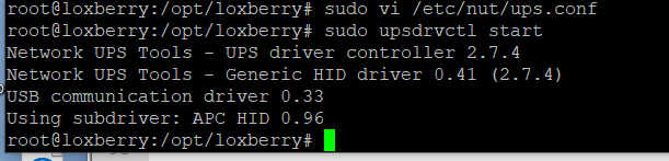

    Fazit:
    - vielleicht liegt es an den Treibern die das Plugin installiert?
    Beim experimentieren mit einem Nut-server (habe ich in diesem Video hier gefunden: https://haus-automatisierung.com/pro...ut-server.html ) zeigt er mir auch die Treiber
    Klicke auf die Grafik für eine vergrößerte Ansicht  Name: Treiber_APC.PNG Ansichten: 0 Größe: 17,6 KB ID: 236810
    (siehe Bild) und im Anschluss dann auch glücklicherweise (nach Anleitung des Videos) die Daten der APC an (siehe folgendes Bild):

            NEVERMIND!!!! ICH HABS GESCHAFFT!!!
            Es lag wirklich an der /etc/apcupsd/apcupsd.conf!
            Dort war beim Eintrag "DEVICE /dev/tty0" ein Gerät definiert (/dev/tty0) und das ist das Problem.
            Es gehört einfach nur "DEVICE" rein, dann wird die USV automatisch erkannt.
            Dieser Artikel hat für mich Licht ins dunkel gebracht -> https://stefan.schultheis.at/2017/ap...ry-ueberwacht/
            Hier meine Settings aus der apcupsd.conf (alles andere hab ich gelassen wie es ist):
            UPSCABLE usb
            UPSTYPE usb
            DEVICE
            NISIP 0.0.0.0
            Nach dem speichern der apcupsd.conf (root user erforderlich) einfach mit "service apcupsd restart" den apc daemon neu starten und dann sollte das plugin sofort die Werte ausspucken.
