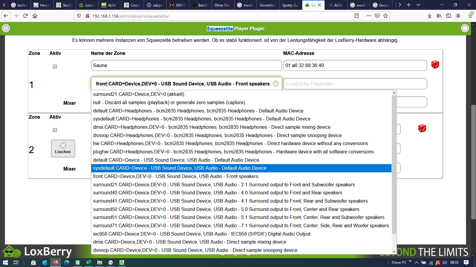

    Ich habe mir das Squeezelite Plugin installiert. Allerdings verstehe ich nicht ganz wie ich die Soundkarte aufteilen kann. Ich habe eine 7.1 USB Soundkarte von Logilink angeschlossen.
    Ich habe schon viel gelesen und so wie ich das verstanden habe muss in der datei asound.conf die Karte aufgetrennt werden, nur leider blicke ich da nicht durch was ich da eintragen muss.
    Habe auch mal alsa tools installiert allerdings zeigt er mir die Soundkarte nicht auf der Weboberfläche an.
    Gruß Marco
Ansichten: 455
Größe: 201,5 KB

        Das Angebot nehme ich gerne an ;-)
        1x Mono
        2x stereo
        und dann hätte ich in meiner Werkstatt noch ein Sub mit inbetrieb könnte man hier auch einen filter setzen ?
        das wäre dann noch mal 2.1
        Dankeschön
        Gruß Marco
