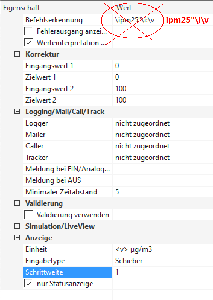

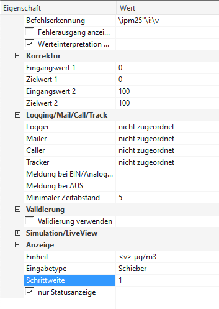

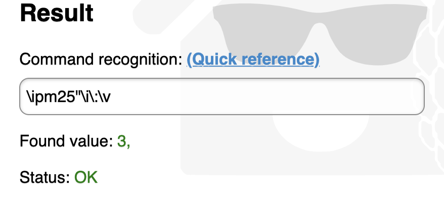

    Gerne möchte ich die Luftqualitätswerte über einen Virtuellen HTTP Eingang auslesen aber kriege die Befehlserkennung leider nicht hin. Der Input-Text lautet wie folgt (original aus dem Brwoser Quelltext, lediglich anonymisiert):
    {"status":"ok","entries":[{"name":"Test","mac":"XXXXXXXX","lat":xx.yyyyyy yyy ,"l on":x.yyyyyyyyyyy,"pm25":3,"pm10":4,"pm1":0,"co2 ":575,"hcho":0,"tvoc":0.07,"co":0,"t":23.56,"h ":36 .15,"time":"2021-02-19T04:31:08+08:00","area":"","type":"indoor-box","odm":"xxxx.yyyyy","status":"online"," adf_status":0,"fw_ver":"v1.16","model":"xx-yyyyy"}]}
    Während Command Recognition V0.1.8 mit meiner Befehlserkennung \ipm25"\i\:\v zufrieden zu sein scheint, scheint dieser dem Miniserver nicht zu gefallen, denn dieser speilt lediglich den Wert 0 aus.

    Könnte dies daran liegen, dass das Komma nach der 3 noch mit ausgelesen wird? Falls ja, wie kann dies verhindert werden?
    Vielen Dank
    Dein \ vor dem Doppelpunkt ist zu viel.
    Da das Plugin RegEx benutzt für die Auswertung, der Miniserver aber wahrscheinlich nicht (zumindest keinen vollwertigen RegEx-Parser), stolpert das Plugin (oder eher der Miniserver) da wohl drüber. Der Backslash ist ein RegEx Steuerzeichen, die Syntax ist offenbar dennoch valide.

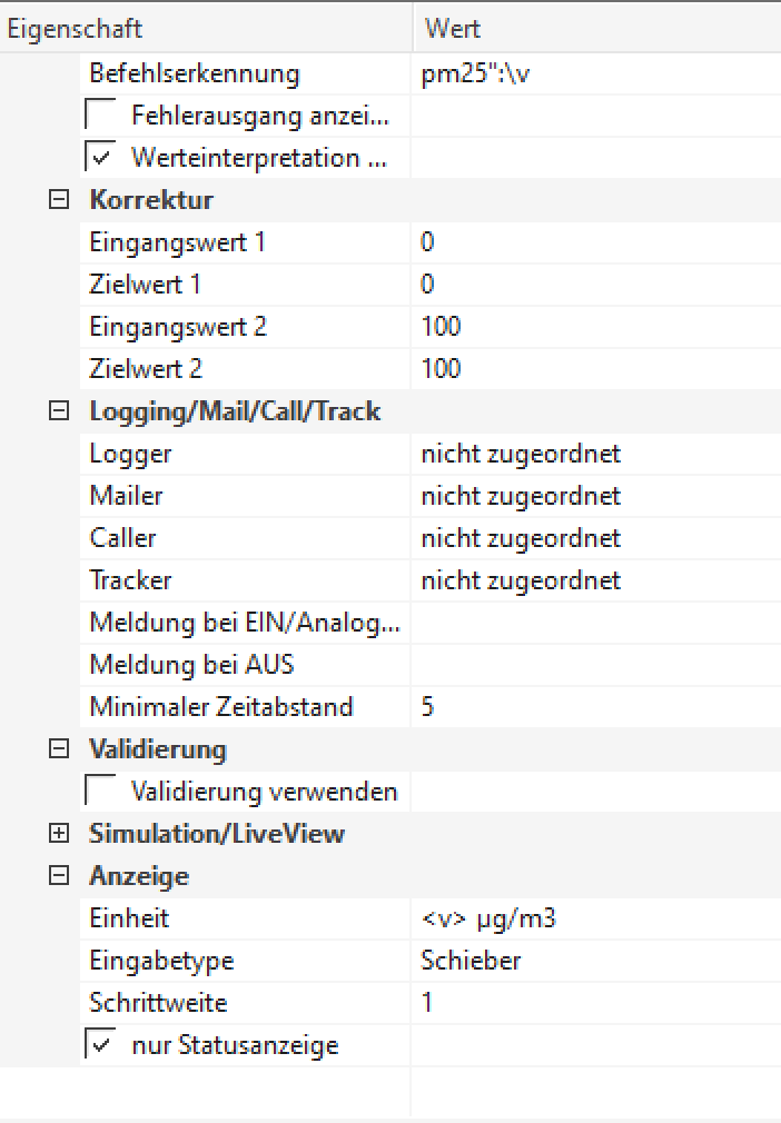

    Deine Befehlserkennung geht auch einfacher per:
    pm25":\v

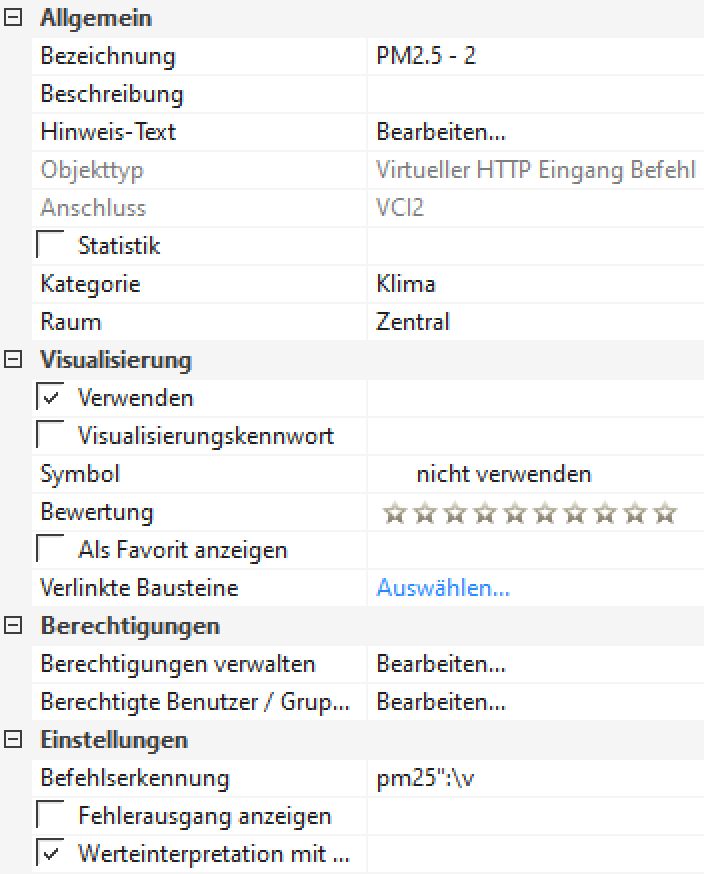

      Wow, das ging schnell Christian Fenzl! Aber leider funktioniert weder noch

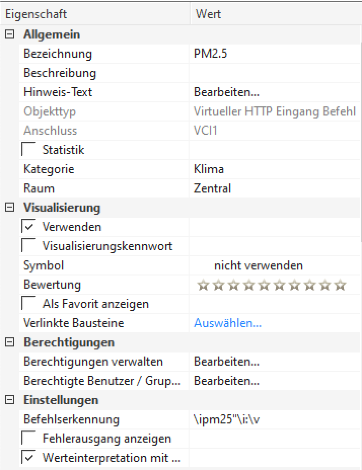

        Du zeigst nur die Hälfte der Eigenschaften und den HTTP-Eingang nicht.
        • Imperator
          • 10.09.2018
          • 103

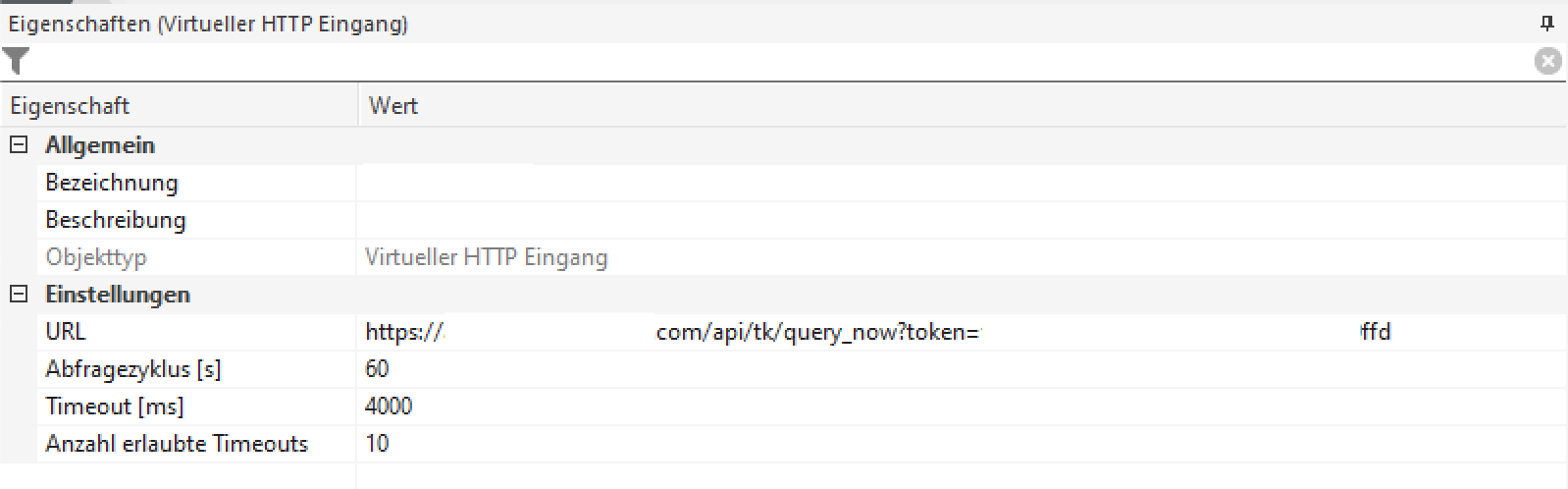

          Entschuldige, da ich keine Fehlermeldung für den HTTP-Eingang erhalte, hielt ich das nicht für relevant. Anbei die Einstellungen für den HTTP-Eingang als auch der Rest der Eigenschaften der HTTP Eingang Befehls:

            Ist das ein Miniserver V2? Der V1 kann kein HTTPS.
            • Imperator
              • 10.09.2018
              • 103
              Nein, ist natürlich ein MS v2. Wie gesagt gibt es keine Fehlermeldung für den HTTP Eingang. Sonst würde "XY liefert keine Daten" gemeldet werden.
                • 6349
                Du hast da 4 Sekunden Timeout stehen. Vielleicht dauert die Abfrage einfach länger. Wäre nicht das erste Mal.

                  Im Browser wird die Abfrage sofort ausgeführt, aber das versuche ich gerne mal.

                    Soeben getestet und hat leider keinen Unterschied gemacht. Aber auch hier wäre ich der Meinung, dass wenn ein Fehler mit dem HTTP Eingang existieren würde auch hier eine Fehlermeldung ausgespielt werden würde. Ich tipp nochimmer auf ein Problem bei der Befehlserkennung.

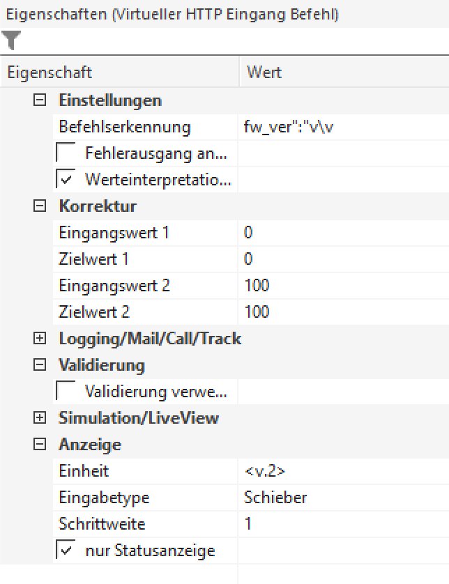

                      • 6349
                      Keine Ahnung was Loxone mit den Dezimaltrennern macht. Könnte natürlich sein, dass der ein Problem damit hat, dass nach dem , nichts mehr kommt, da er das ja sicher als Dezimaltrenner sehen wird. Brauchst ja nur mal fw_ver":"v\v versuchen. Wenn das geht, wird’s am Komma liegen. Hast Du Einfluss auf das JSON? Oder kannst Du es als XML oder so laden?

                          Ich habe 2 HTTP Eingangs Befehle verwendet. 1x nach ursprünglichem Muster was auch über Command Recognition für OK befunden wurde und 1x gemäss der Empfehlung von Christian.

                        svethi Gute Idee! Habe ich getestet, aber hat leider auch nicht geklappt
                        Klicke auf die Grafik für eine vergrößerte Ansicht  Name: Bildschirmfoto 2021-02-19 um 22.56.01.png Ansichten: 0 Größe: 27,0 KB ID: 292272
                        Klicke auf die Grafik für eine vergrößerte Ansicht  Name: Bildschirmfoto 2021-02-19 um 22.56.14.png Ansichten: 0 Größe: 2,3 KB ID: 292273
                        Frage mich nun also ob der Miniserver womöglich ein anderes Problem mit dem Input Text (evt. bereits weiter vorne) hat?

                          Du hast einen Abfrage Intervall von 60s angegeben. Du weißt aber schon, dass Du mindestens einen Abfragezyklus abwarten musst?

                            Du meinst ob ich nicht mind. 1 Minute abgewartet habe? Egal ob ich 2-3, 5 oder 15min abwarte, da passiert leider nichts
