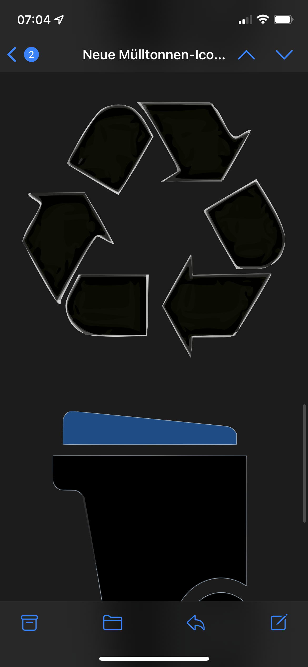

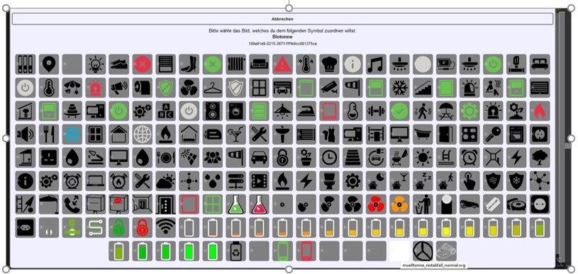

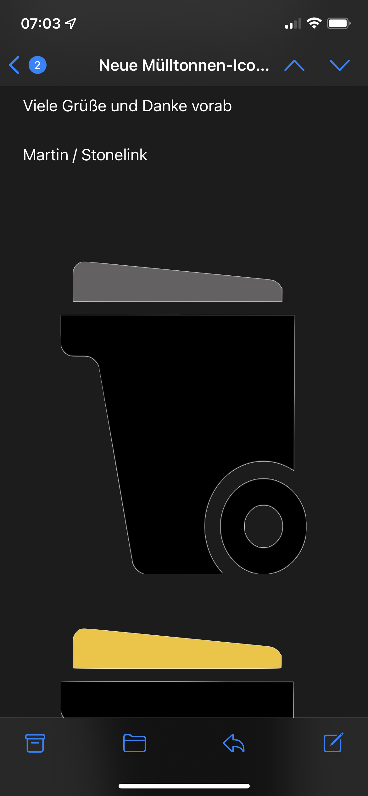

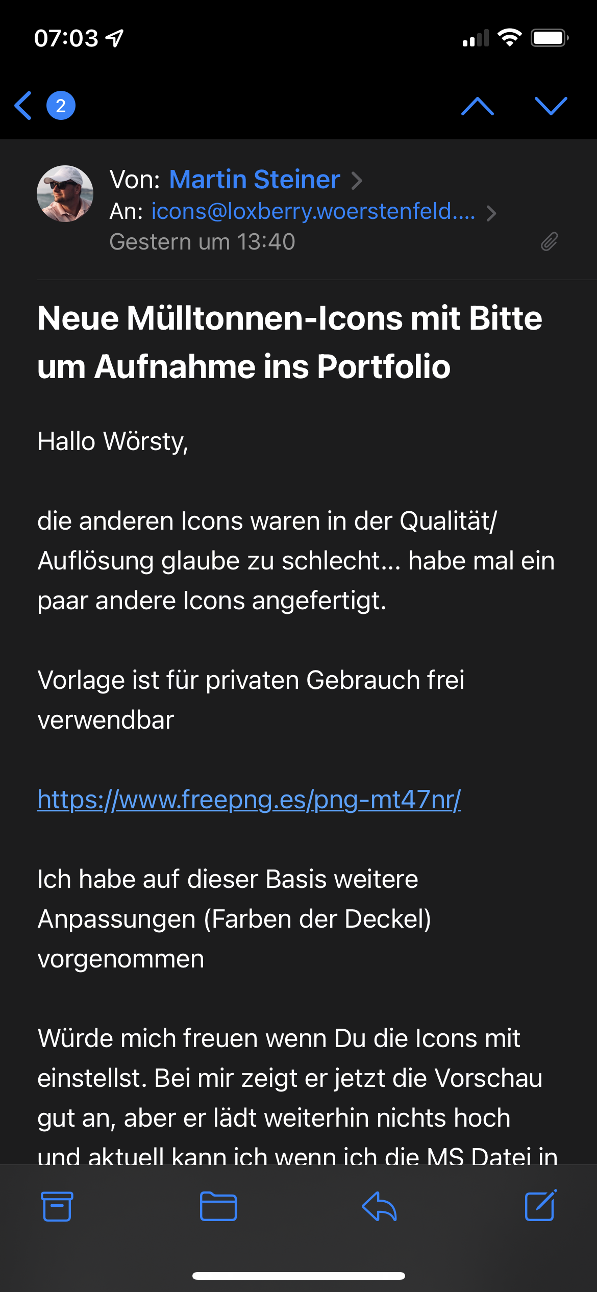

              Ich hab jetzt eigene Mülltonnen Icons gebaut mit farbigen Deckeln und an Wörsty zwecks Upload geschickt. kann ja mal ein Bsp. posten allerdings geht Upload SVG hier ins Forum nicht, werde dann png verwenden... Wörsty hat fertige SVG von mir erhalten.
              Bei mir ist der aktuelle Stand, dass die Vorschau nun im Plugin die eingefügten Icons korrekt anzeigt
              Upload (Synchro) in den MS wird dann zwar ohne Fehlermeldung vollzogen aber die Icons kommen dort nicht an
              Schlimmer noch... jetzt kann ich über das plus Symbol bei den Icons keine neuen Icons mehr hinzufügen
              Da scheint etwas nicht so toll zu sein... hoffe ich kriege es wieder zum laufen (Backup Plugin MS und Loxberry hab ich ja seit geraumer Zeit)

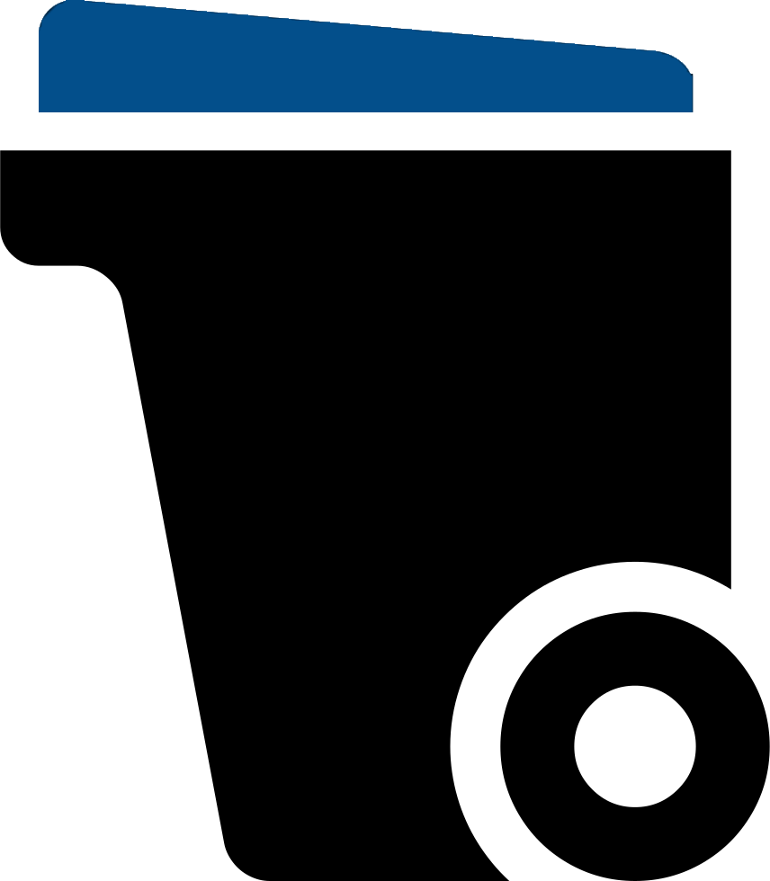

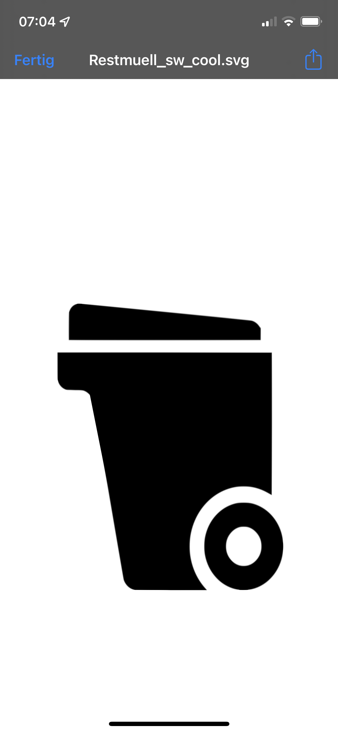

            So, hier mal ein Bsp. Icon anhand einer Papiertonne (bei uns schwarzer Body, blauer Deckel)
            Die Webvorlage war zur privaten Nutzung freigegeben und findet sich hier:
            Wie gesagt ich hoffe Wörsty lädt die Icons als SVG Files in seine Standartauswahl mit hoch...

              Wohin willst du die denn gesendet haben? Ich sehe in der eMail nur png Dateien.
              Hab trotzdem mal ein Pre-Release gebaut, allerdings ist die Tonne dann weiß, da Farbe außer beim Deckel undefiniert. Und schwarz würde auch doof aussehen auf grau...

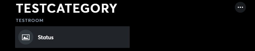

                  Hello @Worsty,
                  I am having similar problems to Stonelink . I have followed the video tutorial exactly (many times), but when clicking 'Synchronize now!', I don't see the expected reboot of the Miniserver.
                  I have attached a segment of the logfile with debug selected. There are many errors as follows -
                  13:56:33.192
                  WARNING:
                  MS#1 Error #54: XML error. Try to fix Project file.
                  The errors all seem related to 'Note' text blocks within the Config.
                  I have uninstalled and reinstalled the app on iOS to see if that will provoke the images to display. I see this image instead -
Ansichten: 599
Größe: 11,8 KB
                  I am using Config v12.1.7.16. Which version of the Config are you using?

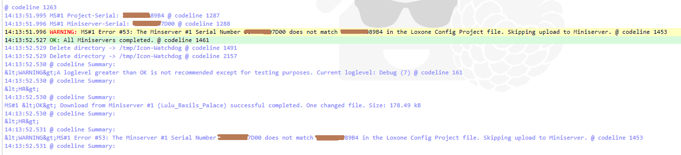

                    I found a more relevant log file that could contain the problem -
Name: Mismatch Serial number.png
Ansichten: 653
Größe: 87,8 KB
                    I have a Concentrator Gateway-Client setup with the following details -
                    Gateway (Miniserver Gen 2) - Serial number ....7D00
                    Client (Miniserver Gen 1) - Serial number ....89B4
                    Client (Miniserver Go) - Serial number ....B973
                    The mismatched serial numbers seem an issue?

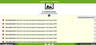

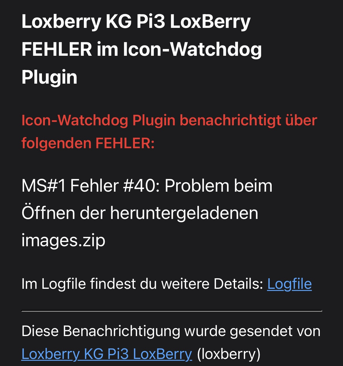

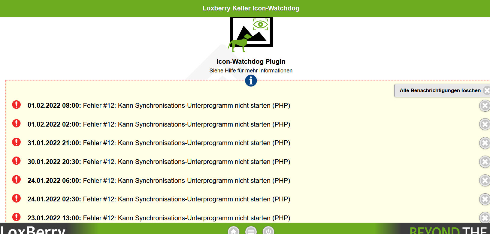

                      • 2665
                      Moin Wörsty ,
                      ich bekomme seit drei oder vier Wochen mehrmals täglich folgenden Fehler:
                      Fehler #12: Kann Synchronisations-Unterprogramm nicht starten (PHP)
                      Kannst Du das einordnen?
Ansichten: 804
Größe: 277,2 KB
