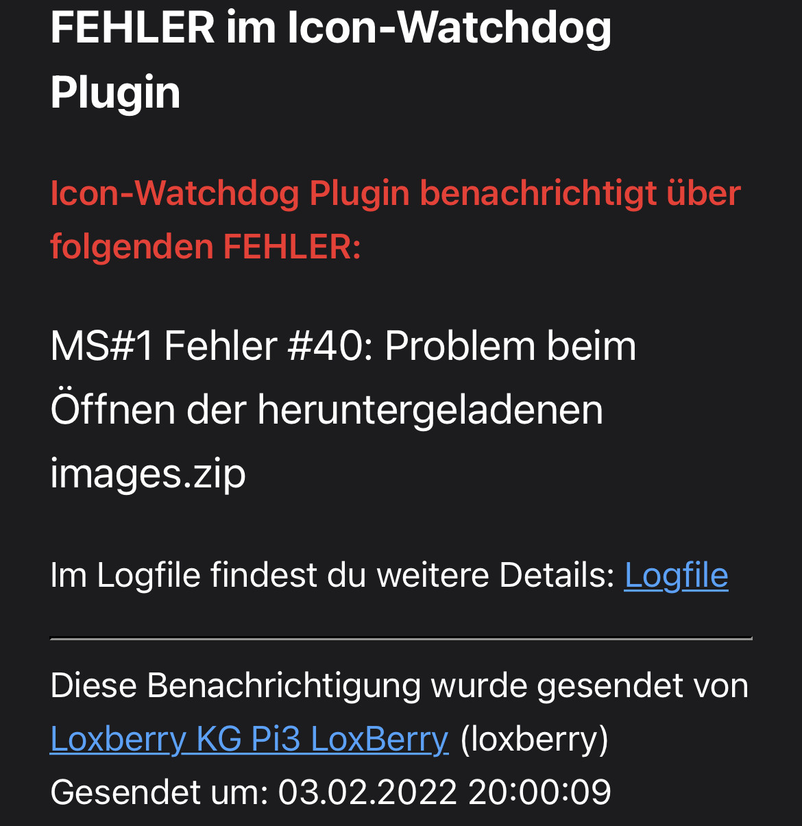

        Hat Jemand schon den Fehler #40 gehabt und erfolgreich behoben? Offnen der images zip schlägt immer fehl. Sowohl bei dem 20 Uhr jeden Tag Termin als auch wenn ich manuell eine Projektdatei importiere. Auch wenn ich ältere Projektdateien verwende.
        Anfangs ging ja alles bis auf die Tatsache dass die Icons in der Config nicht ankamen…
        habt ihr einen workaround?

          Update 05.02,2022: Habe gestern meinen Miniserver von Gen1 auf Gen2 getauscht. Jetzt öffnet das Plugin wieder die images.zip Datei. Keine Ahnung woran es lag das bei dem anderen alten MS nichts mehr ging... er brauchte auch jedes Mal 3 Minuten um neu zu starten vielleicht liegt es an der Zeit.
          Des Weiteren haben nach Hinweis von Wörsty bei meinem Nuki virtuellen Eingängen Sonderzeichen entfernt, z.B. bei "Lock'n'Go" ein Lock-n-Go daraus gemacht und ich habe den Philips Hue Programmbaustein gelöscht, der machte laut Log auch Probleme.

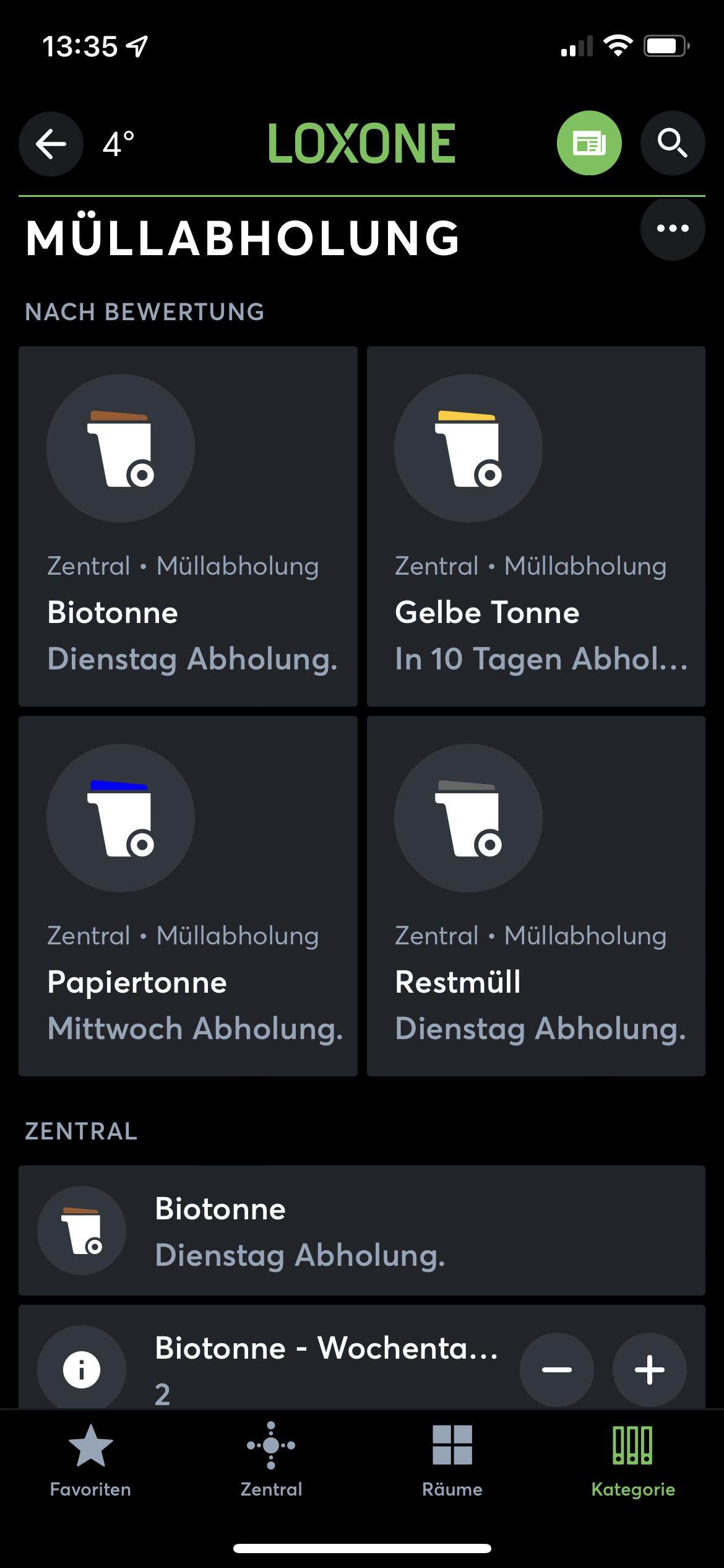

          Und siehe da, nun hat es geklappt, Mülltonnen Icons erfolgreich importiert!
          Vielen dank für Den Support allen Beteiligten!

        Hier mal ein Bild :-)
