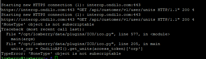

        ich habe mir jetzt auch so ein Teil bestellt und wollte das natürlich auch gleich in meinen Miniserver (Gen.1) integrieren. Mir liefert das LOG leider folgenden Fehler:
        2022-05-14 17:05:01 urllib3.connectionpool DEBUG Starting new HTTPS connection (1): interop.ondilo.com:443
        2022-05-14 17:05:01 urllib3.connectionpool DEBUG https://interop.ondilo.com:443 "POST /oauth2/token HTTP/1.1" 200 113
        2022-05-14 17:05:02 urllib3.connectionpool DEBUG https://interop.ondilo.com:443 "GET /api/customer/v1/pools HTTP/1.1" 200 350
        2022-05-14 17:05:02 urllib3.connectionpool DEBUG Starting new HTTPS connection (1): interop.ondilo.com:443
        2022-05-14 17:05:03 urllib3.connectionpool DEBUG https://interop.ondilo.com:443 "GET /api/customer/v1/pools HTTP/1.1" 200 350
        2022-05-14 17:05:03 urllib3.connectionpool DEBUG Starting new HTTPS connection (1): interop.ondilo.com:443
        2022-05-14 17:05:04 urllib3.connectionpool DEBUG https://interop.ondilo.com:443 "GET /api/customer/v1/user/units HTTP/1.1" 200 4
        2022-05-14 17:05:04 urllib3.connectionpool DEBUG Starting new HTTPS connection (1): interop.ondilo.com:443
        2022-05-14 17:05:04 root CRITICAL 'NoneType' object is not subscriptable
        File "/opt/loxberry/data/plugins/ICO/ico.py", line 577, in
        main(args)
        File "/opt/loxberry/data/plugins/ICO/ico.py", line 205, in main
        units_orp = OndiloAPI().get_units(access_token)['orp']
        TypeError: 'NoneType' object is not subscriptable
        Hat da jemand eine Idee? Diese Meldung hat sich ja bisher auf die Hardness bezogen.
        Danke und LG
        Günther

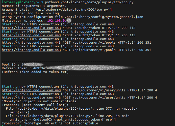

          Servus,
          ich habe einen origialen ICO (also keinen BWT) gestern ausgewintert und das Plugin funktioniert leider nicht mehr. im Herbst hat es noch super funktioniert....
          2022-05-15 09:25:07 root CRITICAL 'tds'
          main(args)
          File "/opt/loxberry/data/plugins/ICO/ico.py", line 211, in main
          units_tds = OndiloAPI().get_units(access_token)['tds']
          KeyError: 'tds'
          lg Werner

            Also ich habe mir jetzt mal ein bisscen selbst geholfen, ich habe das Abrufen der Units auskommentiert und an den verwendeten Stellen durch einfache Strings ersetzt. Soweit funktioniert das. Ich vermute eine Änderung in der API, aber soweit bin ich nicht drin, schon garnicht in python ;-)
            Hier was ich gemacht hab:
            Ab Zeile 204:
            ##units_conductivity = OndiloAPI().get_units(access_token)['conductivity']
            ##units_hardness = OndiloAPI().get_units(access_token)['hardness']
            #units_orp = OndiloAPI().get_units(access_token)['orp']
            #units_pressure = OndiloAPI().get_units(access_token)['pressure']
            #units_salt = OndiloAPI().get_units(access_token)['salt']
            #units_speed = OndiloAPI().get_units(access_token)['speed']
            #units_temperature = OndiloAPI().get_units(access_token)['temperature']
            #units_volume = OndiloAPI().get_units(access_token)['volume']
            #units_tds = OndiloAPI().get_units(access_token)['tds'] #print("Units:",units_temperature)
            Also von 204 bis 213 auskommentiert.
            An den Verwendungsstellen der zb. units_orp diese dann durch 'MILLI_VOLT' ersetzt (dies zb in Zeile 294). Die Verwendeten Bezeichnungen der Einheiten sollten die sein, die die API bei dem oben auskommentierten Aufruf zurückgibt. So hätte ich das zumindest verstanden.
            Ab Zeile 284 sieht es dann bei mir so aus:

                Hatte auch das Problem und habe wie GuentherA die Zeilen mit den Einheiten auskommentiert bzw. einfach gesetzt:
                units_orp = "mV" #OndiloAPI().get_units(access_token)['orp']
                units_pressure = "hPa" #OndiloAPI().get_units(access_token)['pressure']
                units_salt = "g/L" #OndiloAPI().get_units(access_token)['salt']
                units_speed = "m/s" #OndiloAPI().get_units(access_token)['speed']
                units_temperature = "°C" #OndiloAPI().get_units(access_token)['temperature']
                units_volume = "m3" #OndiloAPI().get_units(access_token)['volume']
                units_tds = "g/L" #OndiloAPI().get_units(access_token)['tds']
                Meine Python Kenntnisse sind leider sehr bescheiden um das korrekt zu verstehen. Wenn ich etwas mehr Zeit habe schaue ich mir das genauer an. zz0.e4mxc86d00dzz
                      ...danke für die Info... damit konnte ich den Feher:
                      auch beheben.
                      Es läuft jetzt auf meinem Loxberry V3.
                      Danke sehr.
