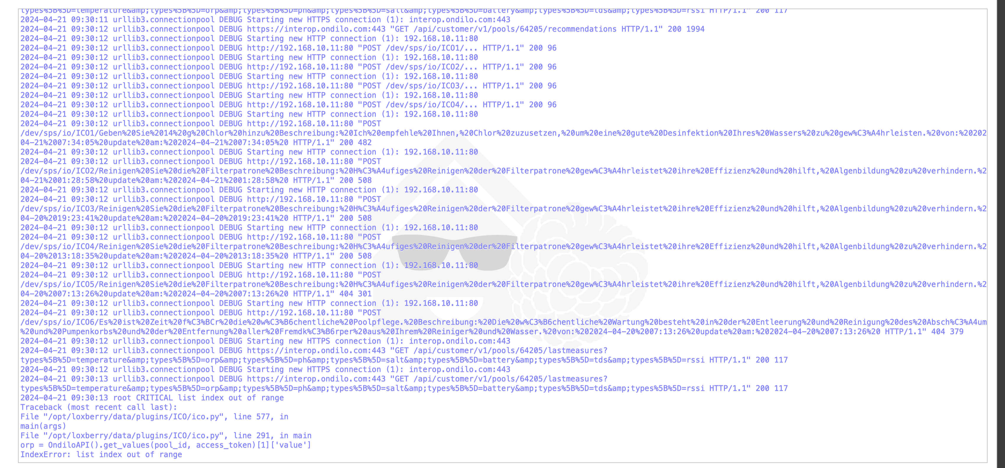

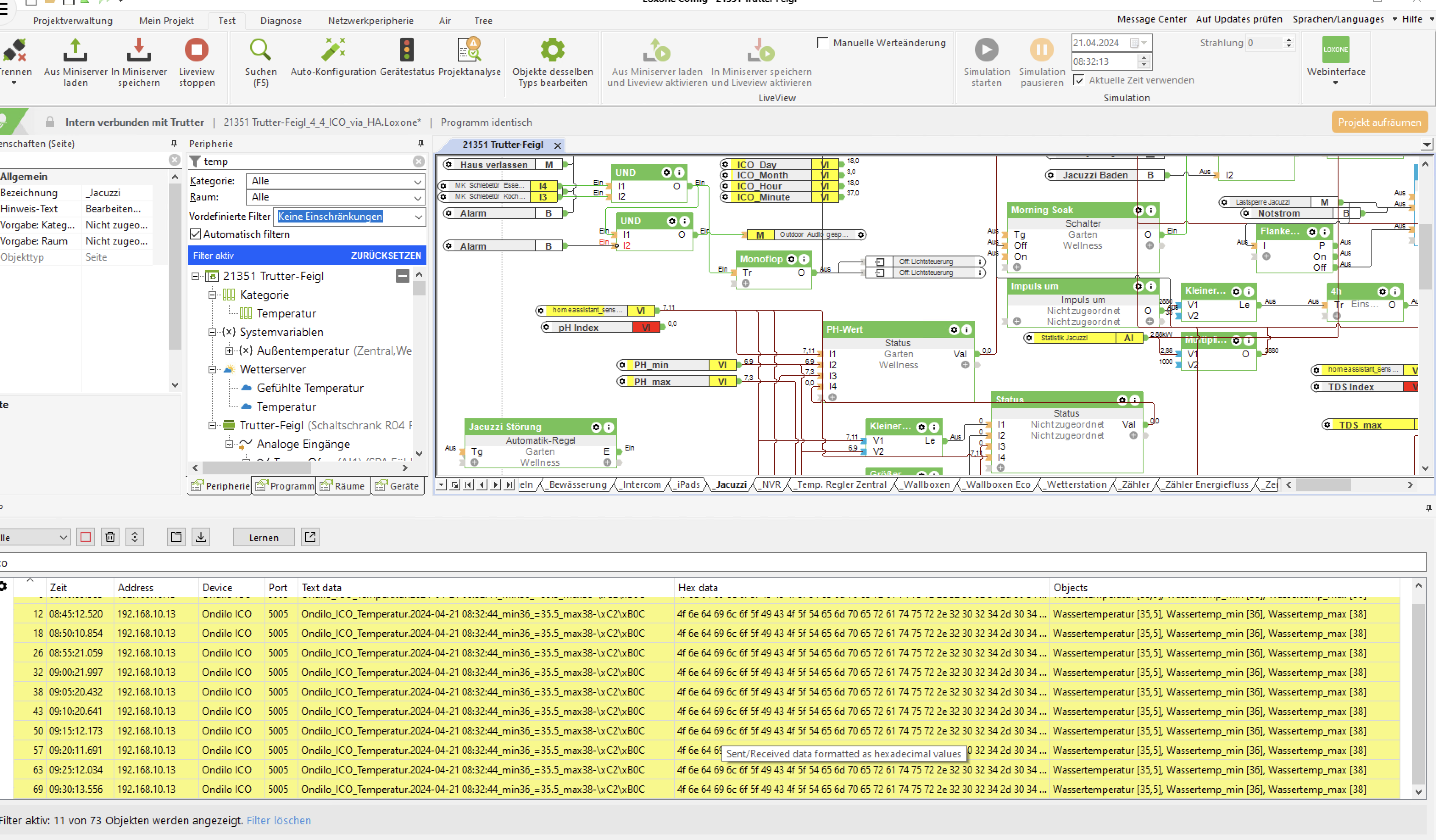

    Hab soeben auch die Anpassungen von roaffa gemacht.
    Vielen Dank dafür - leider klappt es bei mir auch nicht..
    Im UDP Monitor schlägt wie bei @Woddy_80 nur Temp Ist, Soll Min und Max auf.
    Die restlichen Werte werden nicht abgerufen / gepusht...
    Hast du die units auch auskommentiert gehabt früher (siehe oben)?
    Anbei mein Log und Screenshot vom UDP Monitor.
    Kann jemand hier sehen was das Problem ist?
    roaffa Würdest du deine ICO.py bereitstellen?
    Habe mir in den letzen Wochen mit Homeassistant und MQTT beholfen, aber hier kommen einzelne Messwerte manchmal nicht über mehrere Stunden, andere hingegeben schon.
    So dass ich nie einen "gemeinsamen" aktuellen Stand in Lox habe sondern PH ggf. schon ein paar Stunden alt und ORB aktuell, was z.B. in einem Whirlpool schon ein Problem ist wegen der höheren Volatilität...
    vg

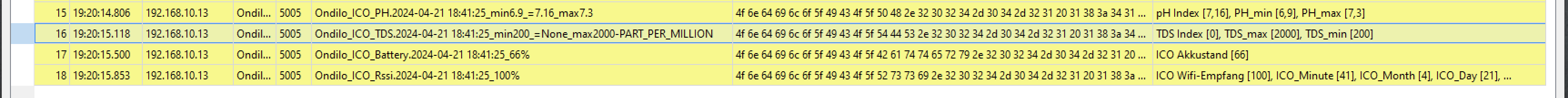

        danke ! Habs gerade wie folgt geändert...
        Nun kommt RSSI auch wieder als RSSI an, aber TDS bleibt bei 0 ? (wird auch im UDP Monitor mit 0 bzw. NONE übertragen)
        so sieht meine komplette Zeile 427 aus:
        last_url = self._api_url + 'pools/' + str(pool_id) + '/lastmeasures?types[]=temperature&types[]=orp&types[]=ph&types[]=salt&types[]=battery&types[]=rssi&types[]=tds'
        Sorry, dass ich mich so anstelle, aber bin da wirklich nicht der Profi...!
        Klicke auf die Grafik für eine vergrößerte Ansicht  Name: Bildschirmfoto 2024-04-21 um 19.21.07.png Ansichten: 0 Größe: 34,9 KB ID: 430167
        Zuletzt geändert von funpager; 21.04.2024, 19:25.
        • roaffa
          roaffa kommentierte
          Also Ahnung habe ich auch nicht - ich google mir alles! 😉
          Also das Plugin möchte die Reihenfolge temp, orp, ph, tds, battery, rssi. Probiere doch mal, das in der Argumenteliste der Abfrage umzustellen, also salt und tds austauschen. In etwa so:
          types[]=temperature&types[]=orp&types[]=ph&types[]=tds&types[]=battery&types[]=rssi&types[]=salt

          So nun läufts wieder...
          Habe salt in tds geändert und das tds zum Schluss einfach weggenommen..
          nun kommt alles da an wo es soll!
