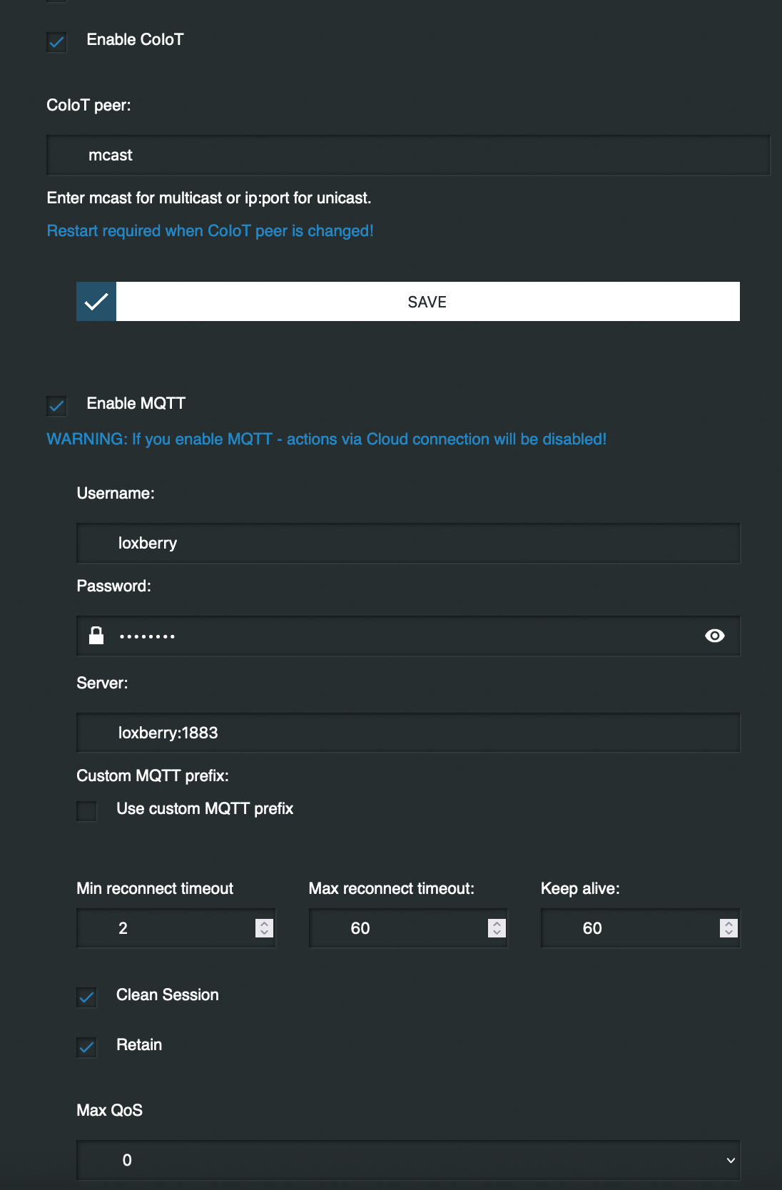

          wie immer wäre ein Shot deiner Einstellungen hilfreich
          • dr_dee
            • 10.10.2015
            • 281
            Hier der Screenshot der Einstellungen in meinem Shelly UNI. Update auf Beta habe ich gemacht. Ohne Erfolg. Per UDP an Loxone muss ich noch testen.

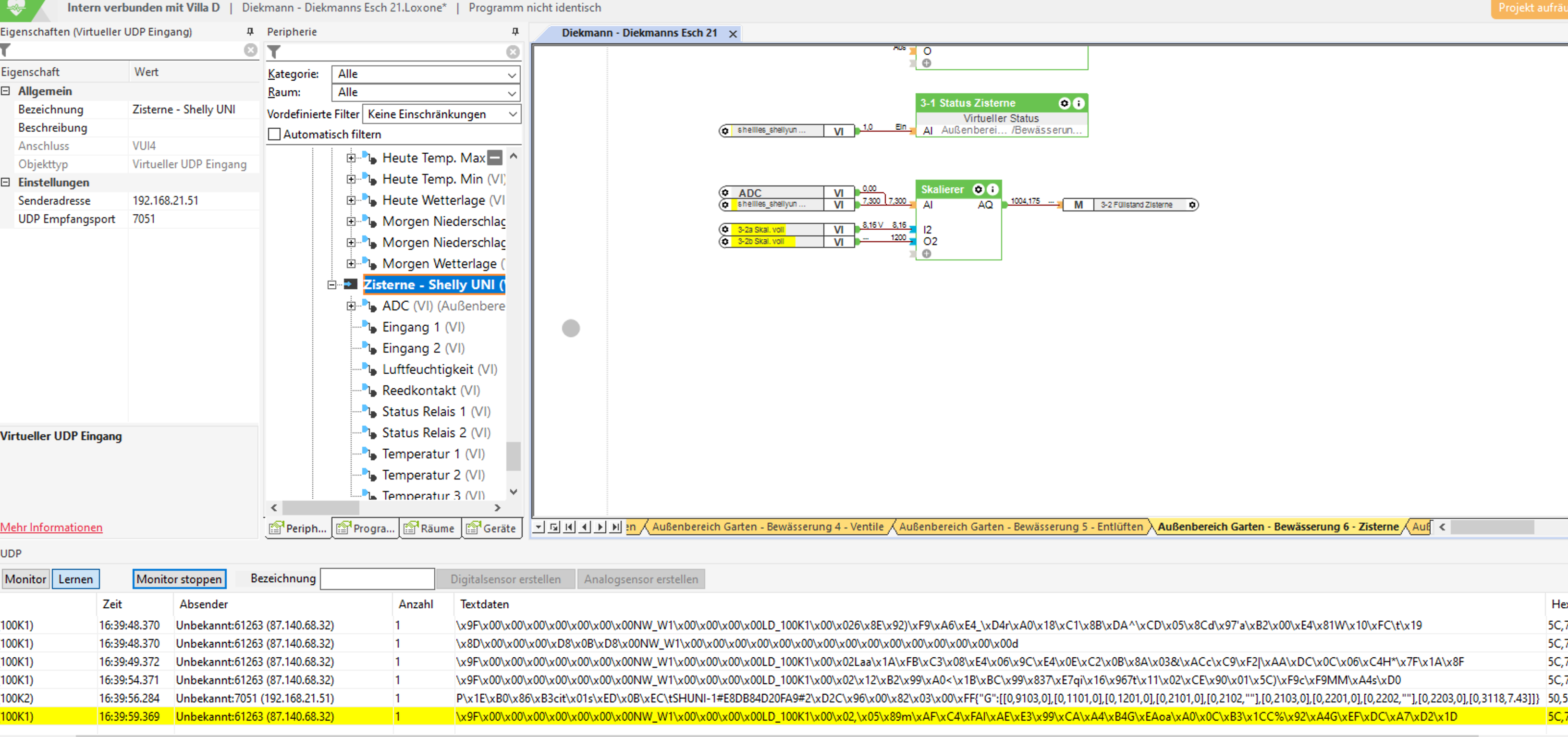

              So. Ich habe die Werte per UDP an den Miniserver geschickt. Im UDP Monitor sehe ich die Werte auch. Nun habe ich mir die Vorlage importiert und den ADC Eingang auf eine Programmseite gezogen. Leider bleibt der Eingang auf 0,0. Siehe Screenshot.
              Die Änderungen vom ADC werden scheinbar nur bei größeren Änderungen an den MQTT gesendet. Hat hier noch jemand eine Idee?

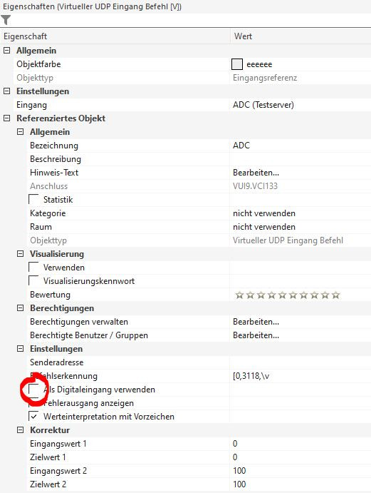

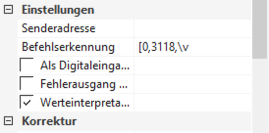

                Kontrolliere noch mal den analogen Eingang da bei dir am ADC Eingang 7,43 Volt anliegen wie man im UDP Monitor sieht!
                Klicke auf die Grafik für eine vergrößerte Ansicht  Name: analoger Eingang.JPG Ansichten: 0 Größe: 75,4 KB ID: 311305
                Zuletzt geändert von AlexAn; 07.07.2021, 16:02.
                • dr_dee
                  • 10.10.2015
                  • 281
                  Da ist kein Haken. Das sollte passen.

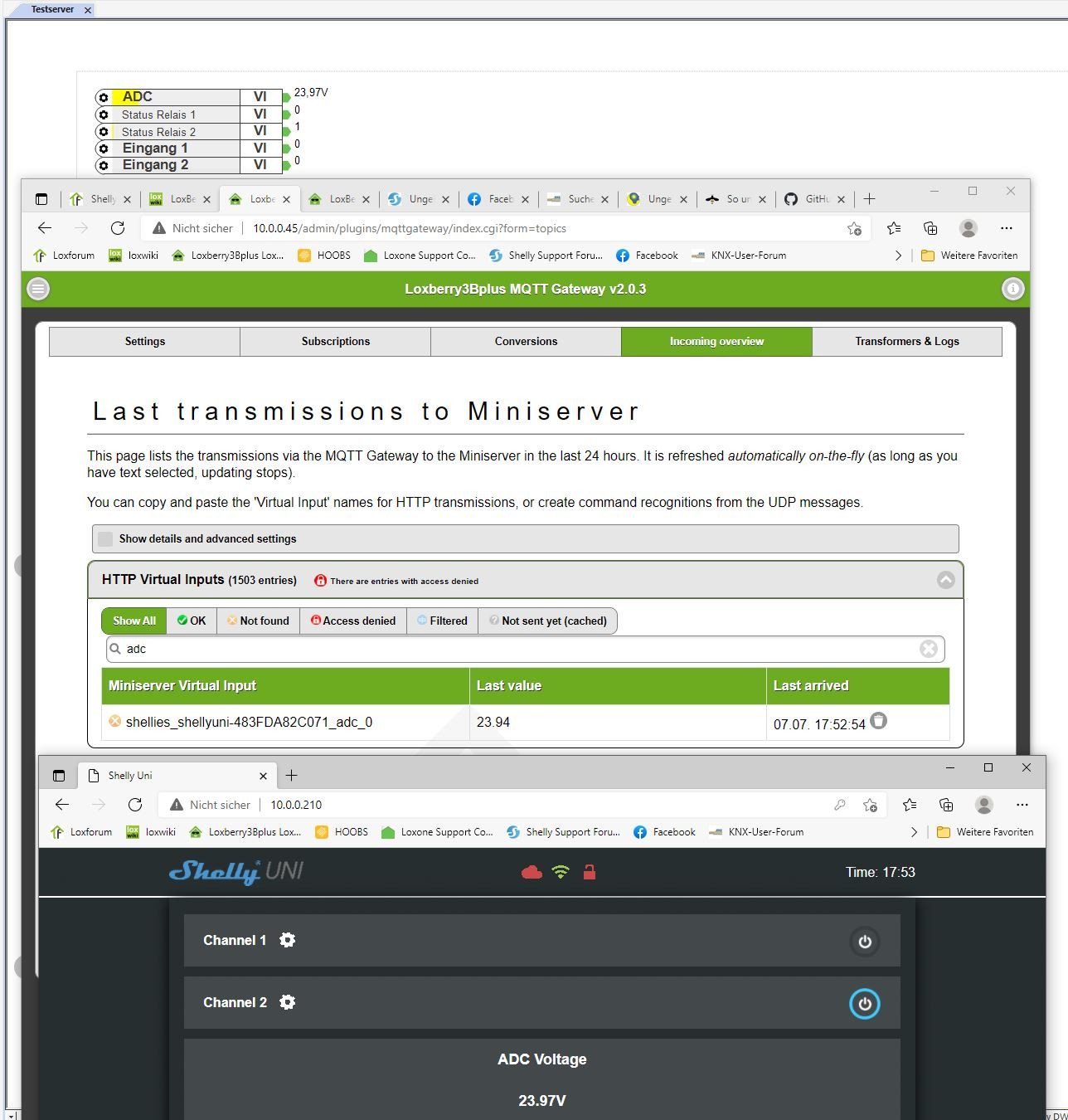

                    • 4601
                    Das mit der Zeitverzögerung stimmt aber:
                    UDP
                    MQTT
                    Shelly UNI per Weboberfläche
Ansichten: 1864
Größe: 298,9 KB
