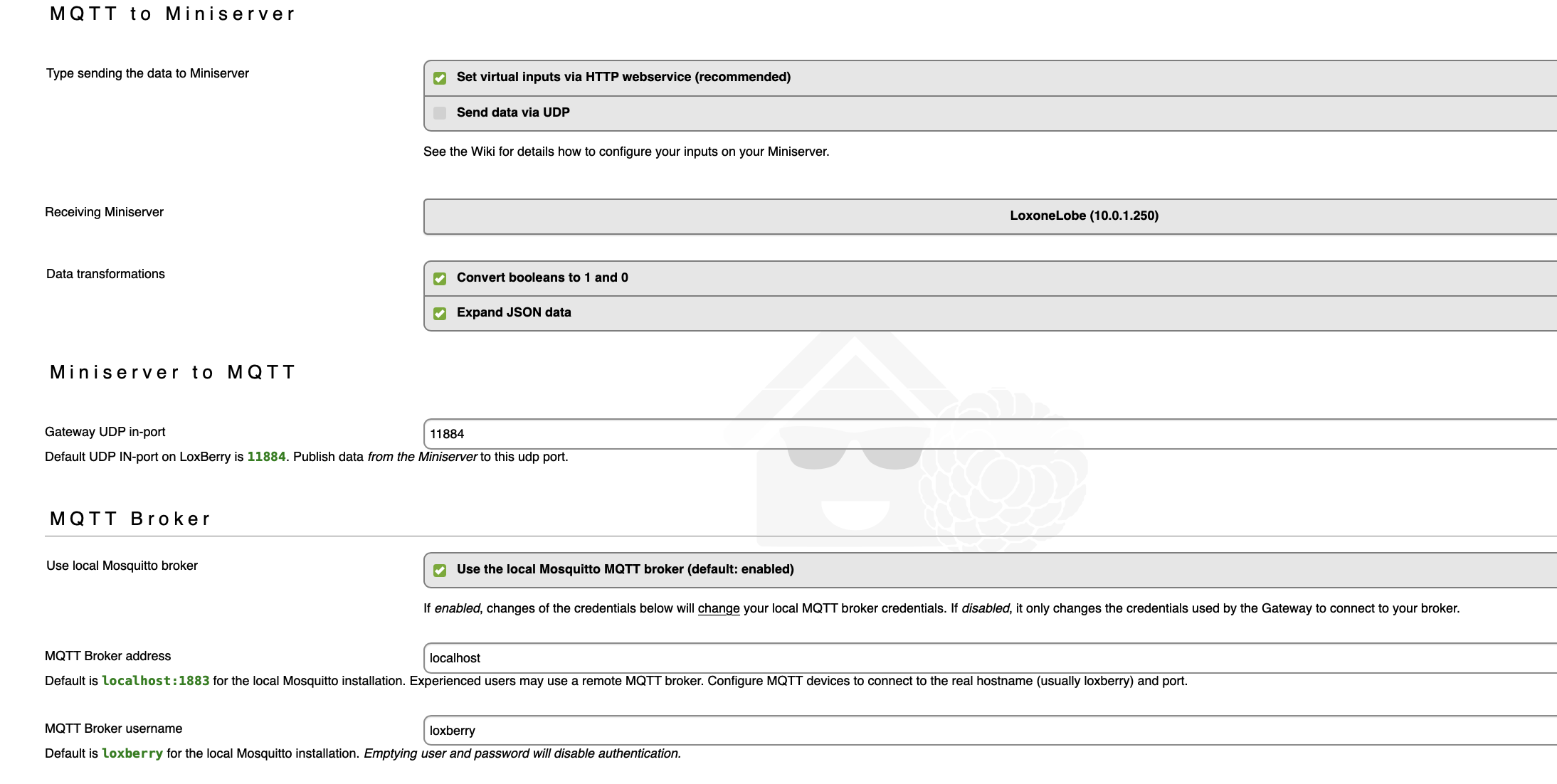

    du brauchst nur - egal ob Raspi oder VM - das MQTT Gateway Plugin installieren (nimm gleich 2.x).
    In den Settings des Plugins deaktivierst du „Use local Mosquitto Broker“, und gibst Host:1883 deines Brokers an, und User/Pass (oder leer, wenn nicht zutreffend).

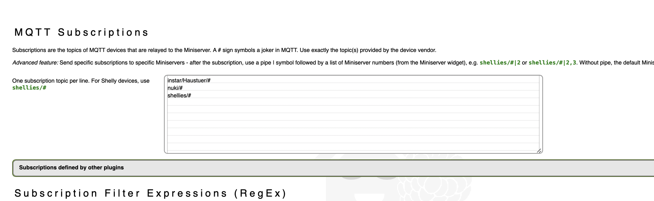

    Unter Subscriptions abonnierst du zum Testen einfach mal #
    Miniserver brauchst du dafür erstmal nicht.

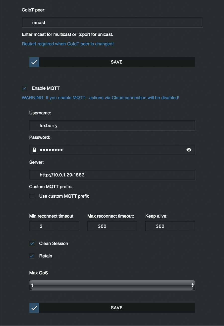

              Christian Fenzl: Ich habe es jetzt nach dieser super Anleitung(https://www.youtube.com/watch?v=GqNovf3xITk) von Dir zig mal versucht, erhalte aber von z.B. Shellies keine Informationen. Was kann ich falsch gemacht haben? Habe alle Zugangsdaten gecheckt und keine Ideen mehr.
                versuch mal 10.0.1.29:1883 für den Loxberry in der Shelly - ohne http://

              Danke, hatte ich schon. Das war's leider nicht.

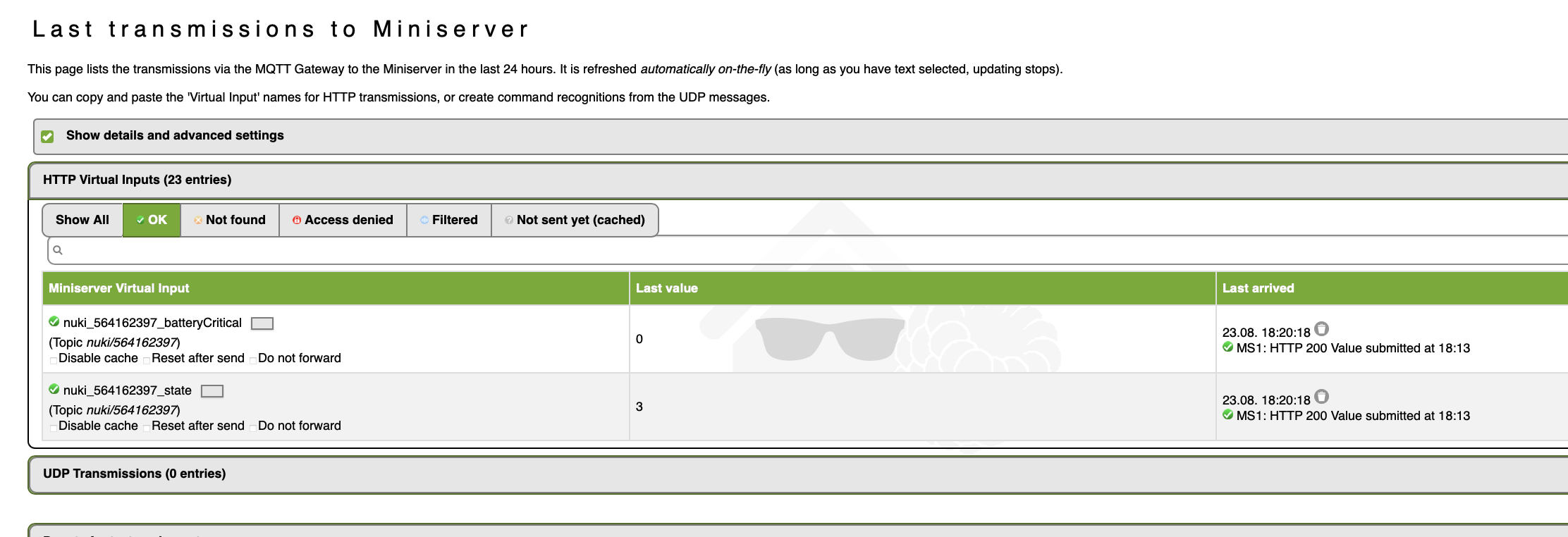

                Das http hat bei MQTT nichts zu suchen und muss weg. Du hast 23 Inputs und nur 2 werden angezeigt, da Du den Filter nicht auf Alle stehen hast. Vielleicht sind die Shellies ja bei den 23 dabei

              Danke, lag wohl doch am http. Das hatte ich zwar zwischenzeitlich deaktiviert, aber dann war es ein anderer Fehler.
