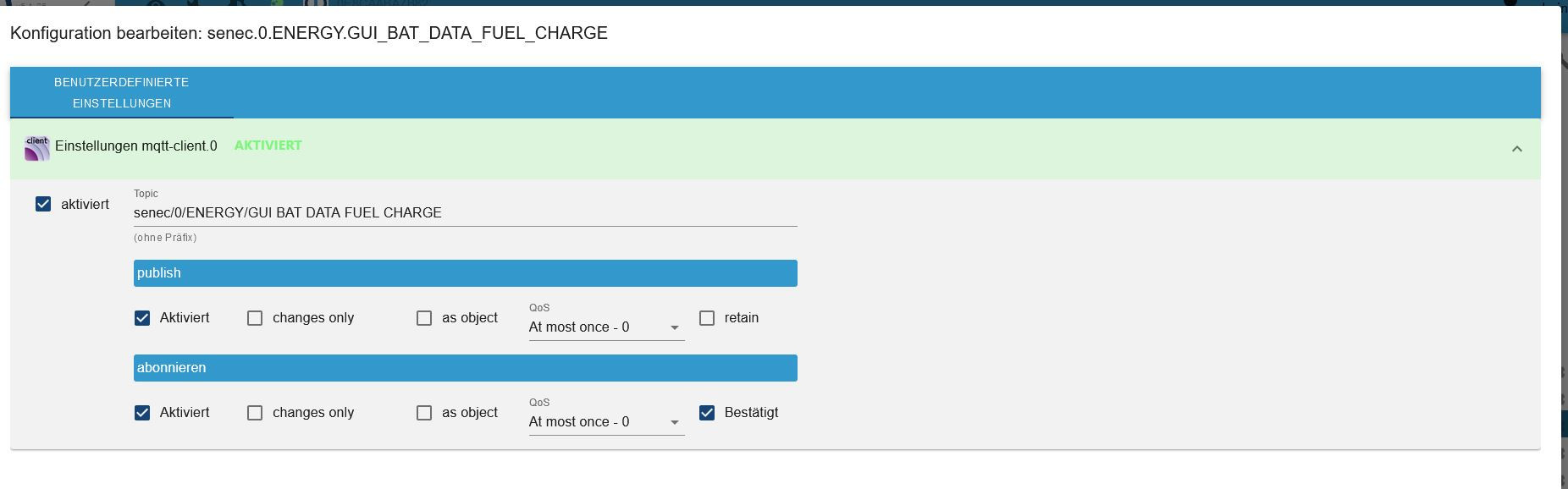

              Adapter MQTT einrichten und das jeweilige Objekt markieren damit es gesendet wird und dann brauchst nicht pollen damit du immer aktuelle Daten hast wenn sich was geändert hat.

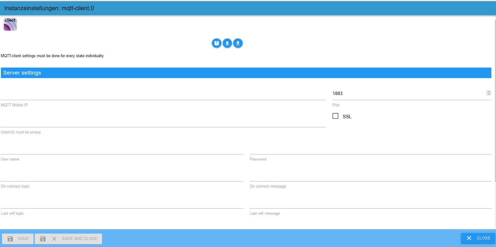

                Ok,
                der MQTT muss ja noch eingerichtet werden.
                Den Batteriewert habe ich jetzt mal zum Test verbunden.
                Wer fragt den MQTT ab, Loxberry oder Loxone direkt. ?
                --> Den MQTT habe ich jetzt auf dem loxberry installiert.

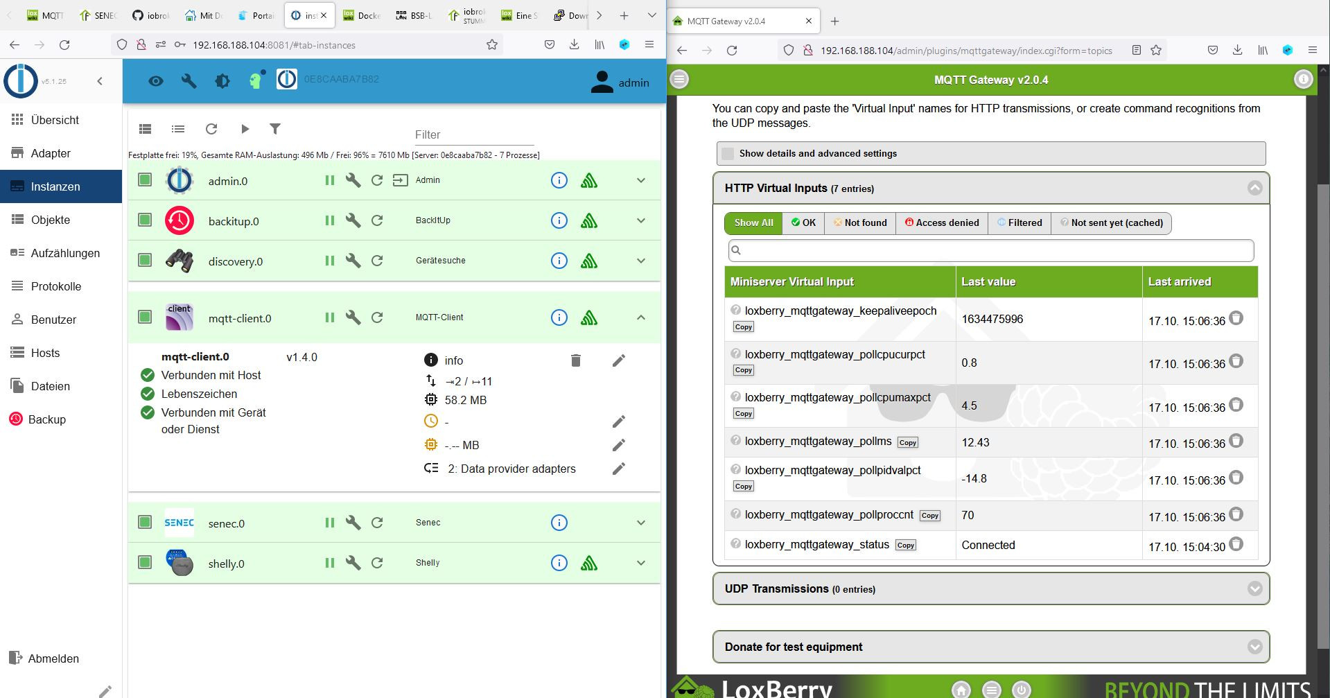

                  So auch der MQTT arbeitet jetzt, leider komme noch keine Daten, wie frage ich diese ab ?

                    Im MQTT Client steht alles auf grün, aber es kommen keine Daten an für den MINISERVER

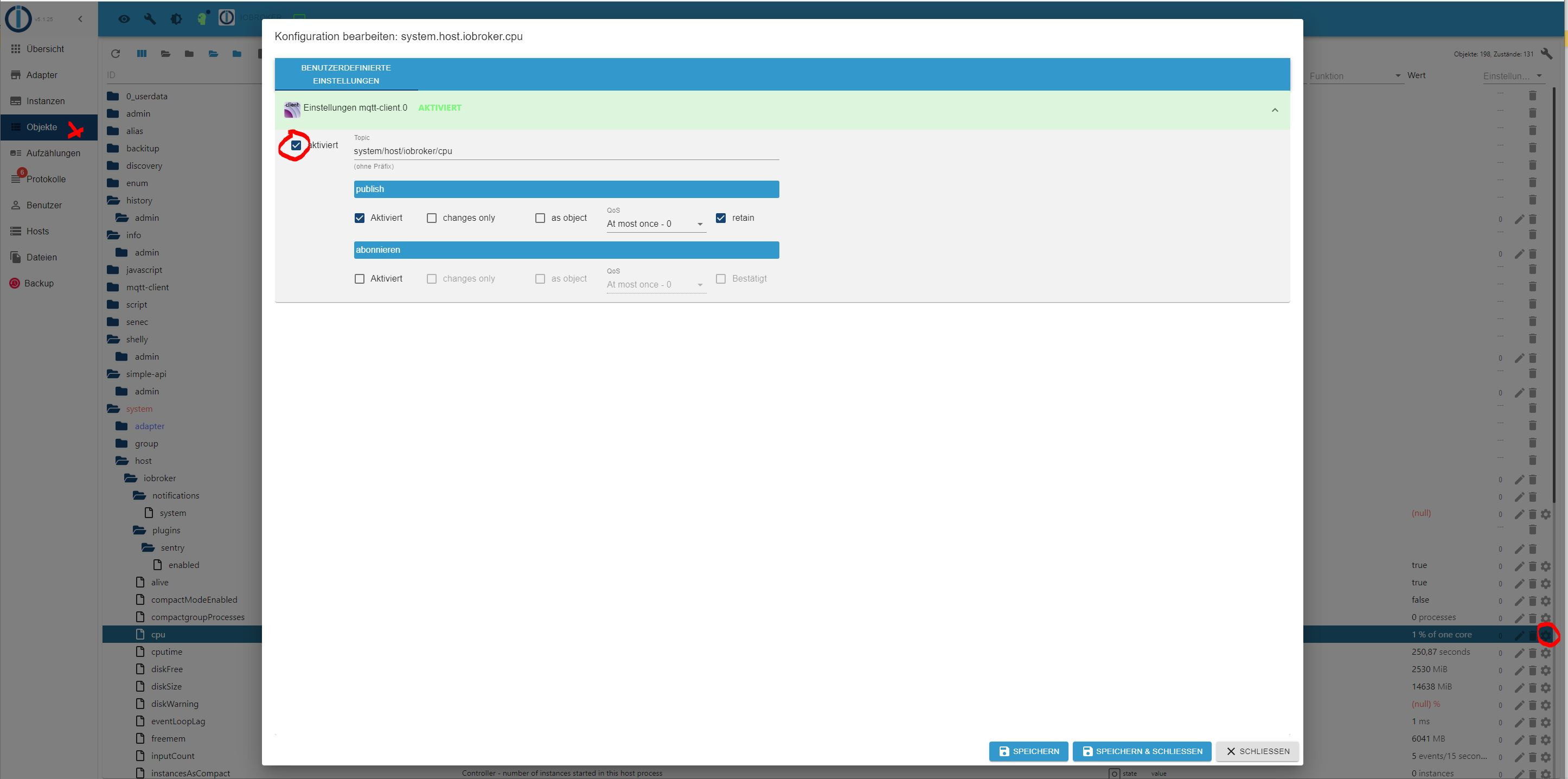

                      • 2580
                      #42
                      Du musst die Werte die du haben willst im Senec Adapter freigeben.
                      Schau mal in s Loxwiki und suche nach Ecovacs, da steht es genau beschrieben.

                        #44
                        Im Objektbaum das jeweilige auswählen:
Ansichten: 515
Größe: 317,3 KB

                          ES LEBT !!!!! Alter Verwalter das waren jetzt 4 Tage die möchte ich nicht noch einmal haben.
                          Mir fehlen zwar von MQTT noch 2 Werte aber dieses stehen gerade im "Broker" noch auf 0 und haben keine Veränderung, das passiert erst morgen wenn die Sonne scheint.
                          Ich hoffe die beiden kommen dann noch.
                          Ansonsten läuft das ganze jetzt so wie ich mir das vorgestellt habe.
