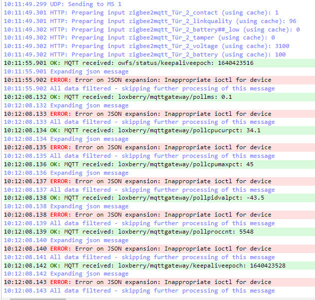

    Moin und frohe Weihnachten zusammen,
    ich nutze mal die freie Zeit um den einen oder anderen Fehler in meiner Loxone - Konfiguration zu beseitigen ;-)
    Seit Anfang Dezember habe ich auf dem Loxberry in der LOG des MQTT-Plugin diese Fehlermeldungen aber keine Ahnung von welchem Device / JSON diese ausgeworfen werden:
    Klicke auf die Grafik für eine vergrößerte Ansicht  Name: Error on JSON expansion.jpg Ansichten: 0 Größe: 311,6 KB ID: 330290
    Das letzte was ich so um den Dreh herum installiert /upgedatet habe sind das Zigbee2Mqtt - Plugin und das 1-Wire NG - Plugin.
    Kann mir jemand einen Tipp geben, wo ich ansetzen kann, um das offensichtlich fehlerhafte JSON zu finden?

    Hast du schon versucht die Topics im MQTT Plugin einzuschränken?
    • KapeOne
      KapeOne kommentierte
      Bis jetzt noch nicht - du meinst, zum "eliminieren" mal alle Topic's raus und eins nach dem anderen wieder rein?
      Werde ich mal so austesten.

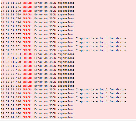

    .. ok, hab alle Topics gelöscht und das Plugin neu gestartet . der Fehler kommt nach wie vor, allerdings scheint es für mich zumindest so auszusehen, als käme der Fehler vom Plugin oder dem Loxberry selbst:
Name: Error on JSON expansion_2.jpg
Ansichten: 188
Größe: 231,7 KB
    Klaus
      Bist du auf dem letzten Plugin-Release 2.0.4?
      Weil er meckert genau über die eingehenden Nachrichten, die über dem Fehler stehen und gar kein json sind.
      Kann sein, dass das mal ein Fehler war, den ich schon gefixt habe.

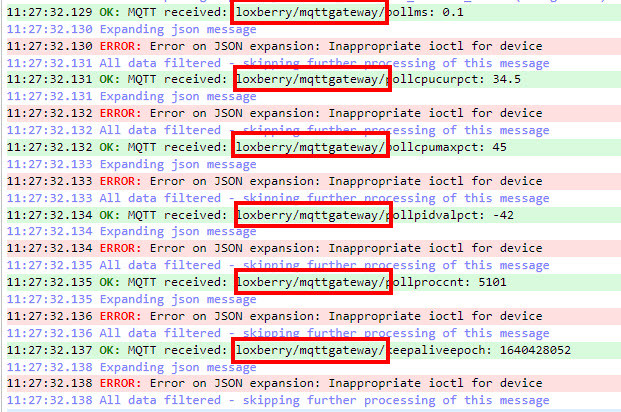

        hat nicht wirklich geholfen - hab jetzt nur noch Fehlermeldungen:

                  Nachtrag: hab jetzt mal nach dem Post von svethi eine Sicherung von Anfang Dezember auf eine "jungfräuliche" SD zurück gespielt - jetzt verbinden sich die Devices wieder, aber die Fehlermeldungen kommen dennoch - der Fehler scheint wohl schon am 1.12. vorhanden gewesen zu sein.
                  Klaus
                    Imho hast du eine neuere Version der json Library als am Standard-LoxBerry.
                    Hast du Pi (wahrscheinlich, wegen SD) oder VM?
                    Irgendwann mal selbst apt-get upgrade ausgeführt?
                    Die json-Lib von LB 2.2 meldet eine json-Payload die nur eine Zahl enthält, als Fehler, während eine neuere Version des json-Standards dies erlaubt. Folglich hast du offenbar eine Perl json-Lib, die anders (neuer) ist als die, die wir am LoxBerry drauf haben.
                    Ich kann das nicht ad hoc fixen, ich muss mir erst überlegen, wie ich das zukünftig abfange.
                      Kommando "zurück" - es scheint kein Problem von dir alleine zu sein!
                      Ich habe gerade mein MQTT Gateway neu gestartet und habe jetzt selbst den gleichen Fehler!
                      Es schaut so aus, als hätten wir über die Debian Sicherheitsupdates eine neue Json-Library eingefangen.
                      Es war zum Glück garnicht so kompliziert, das zu korrigeren. Kannst du bitte diese Version installieren:
                      https://github.com/christianTF/LoxBe...ads/master.zip
                      PS: Dein Mosquitto hat nie nicht funktioniert - lt. Log kamen immer alle Stati per MQTT herein.

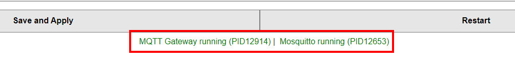

                        D.H. obwohl angezeigt wurde, dass Mosquitto läuft, lief der gar nicht? Wie kann ich prüfen ob der läuft?
                        Jetzt schaut's auf jeden Fall wieder sauber aus!
                        Er hat immer funktioniert (nie nicht) 😄
