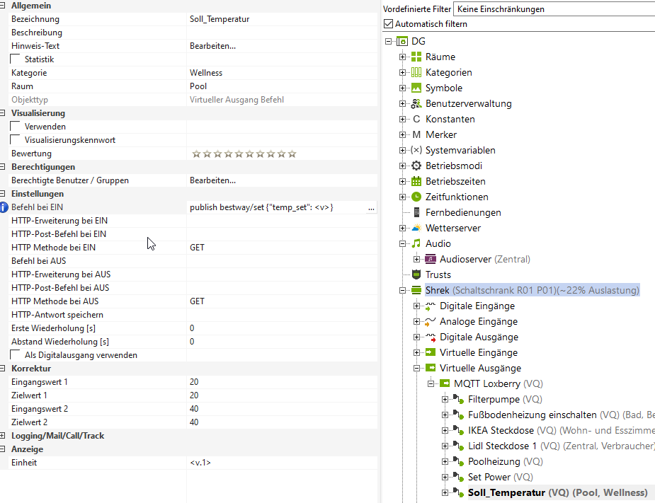

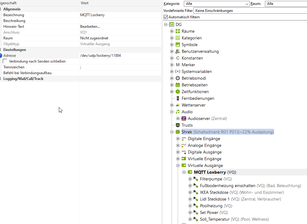

            also du legst einen virtuellen Ausgang zum Loxberry an (zum MQTT-Plugin) sieht bei mir so aus:
Ansichten: 1445
Größe: 63,4 KB
            und darunter dann virtuelle Ausgangsbefehle, für die Solltemperatur z.b.:
            Befehl EIN: "publish bestway/set {"temp_set": <v>}"
Ansichten: 1444
Größe: 79,5 KB
            Ist immer dasselbe Schema. jeder Befehl startet mit "publish bestway/set" und dann kommt als JSON das Attribut das man setzen will (die Attributenamen sind die aus der oberen Liste)
            Filterpumpe wäre dann z.b.:
            publish bestway/set {"filter_power": 1} (steht auch oben im Beitrag)

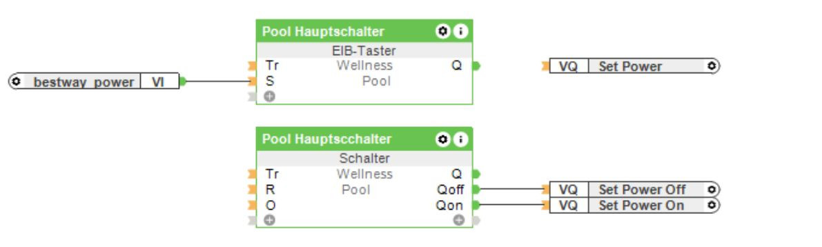

                    Eine Frage und Anmerkung:
                    Welche Loxone Schalter hast du genutzt? Idealerweise wären es die EIB-Taster, da sie einen eigenen digitalen Status-Eingang haben, womit man auch sofort sieht, ob der Heizung / Hauptschalter / Bubble etc wirklich an sind. Das bekomme ich aber nicht hin - ich bekomme es nur mit normalen Schalter hin, wo ich dann die Ausgänge Qoff und Qonn nutze (und dann dort direkt 1 oder 0 setze - und nicht wie du scheinbar mit <v> arbeite.
                    Beispiel als Bild im Anhang: oben klappt nicht, unten schon - da der Ausgang ja nur auf eine steigende Flanke reagiert, die ich nur beim Einschalten habe.
Ansichten: 1358
Größe: 49,0 KB
                    Anmerkung: Vor die Namen der Werte, die man auslesen möchte, muss man noch jeweils "bestway_" davor setzen zum auslesen. Die Variablen haben alle das Wort bestway voran gestellt - vielleicht kann man das noch oben ergänzen.

                      Für die Ausgange gibt es Befehle für EIN und AUS. Ich habe einen Ausgang mit einem Befehl EIN { ... : 1} und einem Befehl AUS { ... : 0} . Das wird dann einmal gesendet wenn der Eingang auf 1 bzw auf 0 geht, daher kann man einen Ausgang an dem Q hängen. Wenn du lieber mit 2 Ausgängen arbeitest musst du es mit Qon und Qoff machen, aber wie immer führen viele Wege nach Rom.
                      Die Werte kommen ja vom MQTT-Plugin daher wollte ich das nicht weiter hier aufführen. Des ist dann üblich das man die Subscription voranstellen muss. War für mich vielleicht selbstredend da ich das MQTT Plugin schon für zigbee und shelly nutze.
