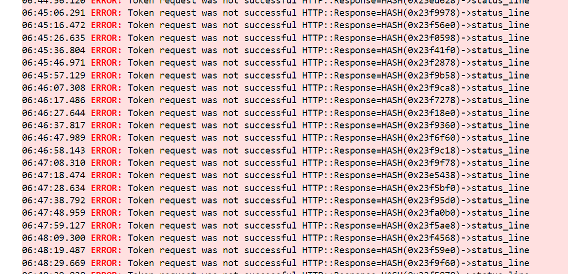

    Zitat von Autschi
    Guten Morgen.
    Kann mir bitte jemand weiterhelfen?
    Ich habe die aktuelle Version installiert. (0.0.3)
    Der Pool läßt sich über die Bestway App bedienen.
    es kommt aber immer der Fehler: ERROR: Token request was not successful
    Was mache ich da falsch?
    Hast du deine email und Passwort eingegeben und wurde das richtig gespeichert? Also die Seite neuladen, dann sollten die Felder ausgefüllt sein.

      Hallo!
      Habe meinen Account in der Bestway Smart Hub App gelöscht und neu angelegt.
      Hat nichts gebracht.
      Im Aktivierungslink ist mir aufgefallen, dass dieser nicht auf den https://euapi.gizwits.com lautet
      sondern auf https://usapi.gizwits.com.
      Plugin deinstalliert, in der bestway.pl die Adressen auf den usapi Server geändert und es läuft.

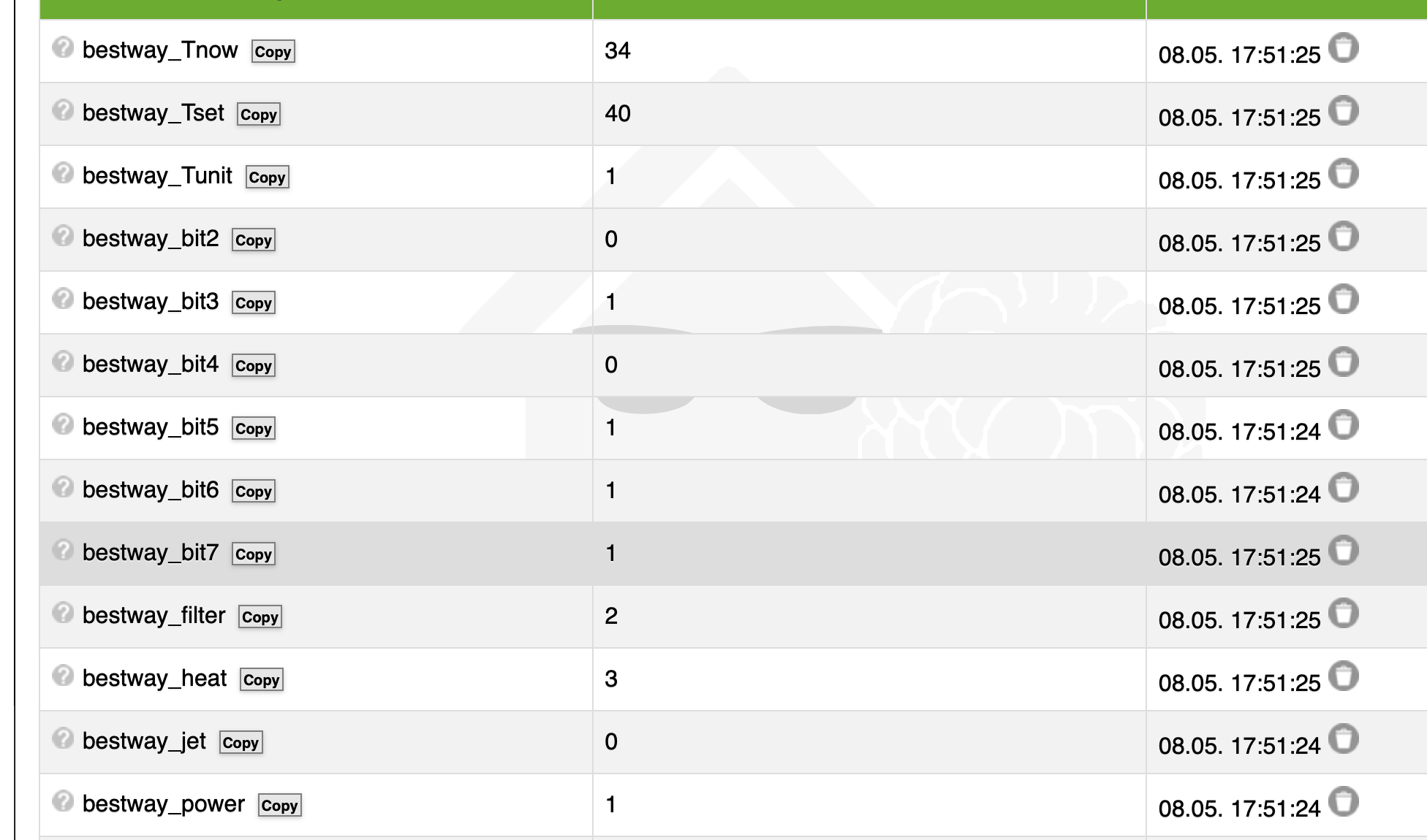

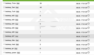

            Hi, ich habe einen "Haweii" und hatte bisher ein WLAN Modul in der Pumpe nachträglich eingebaut.
            Projekt:
            Nun habe ich eine neue Pumpe auf Garantie bekommen, diese hat nun auch direkt WLAN Onborad.
            Ich sehe auch im MQTT publishs, ich wenn ich die Werte ändern.
            Tset oder power, habe ich mal mit dem MQTT explorer gesetzt, passiert leider nichts, bzw, der Wert ändert sich kurz, wird aber dann wieder auf den Wert denn er vorher war zurückgesetzt. In der APP passiert nichts.
            Im DebugLog ist nicht auffälliges zu erkennen​​​​​.

            Die MQTT Werte sehen auch bisschen anders aus als im Beitrag 1, aber ich denke das liegt bestimmt am Pool/Pume
            Klicke auf die Grafik für eine vergrößerte Ansicht  Name: Bildschirm­foto 2023-05-08 um 17.51.46.png Ansichten: 0 Größe: 259,5 KB ID: 390509
            Was kann ich denn da mal noch versuchen?

              Hi Markus,
              deine Pumpe wird andere Werte liefern, dürfte aber keine Rolle spielen.
              Wie änderst du denn die Werte? Du darfst nicht einfach in MQTT z.b. bestway_power = 1 oder 0 setzen. Wertänderungen mussen wie folgt ablaufen:
              bestway/set {"attributename": attributewert}
              Also alle Änderungen müssen auf das Topic bestway/set geschrieben werden, dort horcht das Plugin auf Änderungen und schreibt dann die Attribute, kurze Zeit später sollten sich dann die Werte auch in den anderen MQTT Topics ändern

                Vielen Dank, das habe ich jetzt auch verstanden. 😀
                Mit Postman habe ich es schon geschafft, aber mit dem Plugin noch nicht, aber ich bin dran.

                    könntest du auch die Log-Datei vom Plugin selbst mal posten? Also nicht nur der Install-Log.
                    Evtl. ist bei dir der gleiche Fall wie bei einem anderen User, dass er nicht über die EU-Url geht sondern USA.
                    • Ivan Schnyder
                      • 30.07.2023
                      • 5
                      Danke für den Hinweis - habe im Log Manager (den ich noch nicht kannte) diese Meldungen:
                      Klicke auf die Grafik für eine vergrößerte Ansicht  Name: image.png Ansichten: 0 Größe: 330,7 KB ID: 399920
                      Und tatsächlich, habe gemäss Post von "Autschi" alle URL's in der bestway.pl geändert auf "https://usapi.gizwits.com" (hatte das bereits mal versucht da ich das gelesen hatte, aber nur 1 URL ersetzt der insgesamt mehreren Vorkommnisse) und es funktioniert nun.
                      Vorschlag: die URL könnte man ja als zusätzliche Setting im Plugin ​anbieten.
                      Vielen Danke für die Hilfe!
