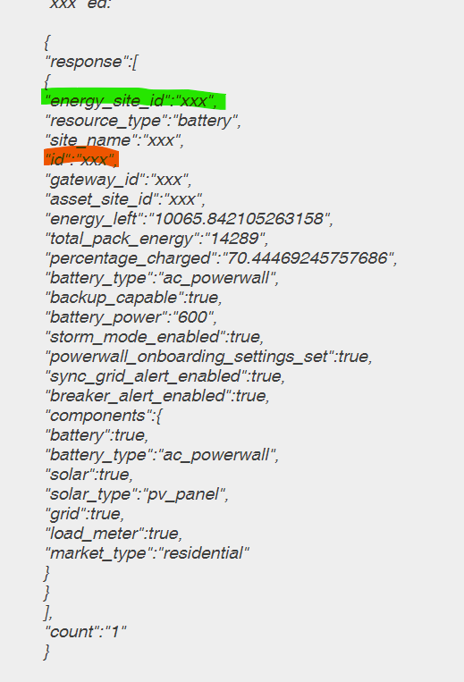

ich habe keinen Tesla als Fahrzeug sondern eine Powerwall. Ich fände es cool wenn ich über das Plugin die Stromzähler die am Tesla Gateway, der Steuerung für die Powerwall hängen auslesen könnte so wie sie in der Tesla App auch wiedergegeben werden. Leider habe ich keine Erfahrung in dieser Programmierung. Kann ich dich trotzdem hier irgendwie unterstützen.
Bei mir wird in deinem Plugin als Vehicle ID die Site ID angezeigt. Mit der TestQuery Product_List erhalte ich folgende Rückmeldung (die IDs habe ich ge "xxx" ed:
"response":[
"energy_site_id":"xxx",
"resource_type":"battery",
"site_name":"xxx",
"id":"xxx",
"gateway_id":"xxx",
"asset_site_id":"xxx",
"energy_left":"10065.842105263158",
"total_pack_energy":"14289",
"percentage_charged":"70.44469245757686",
"battery_type":"ac_powerwall",
"backup_capable":true,
"battery_power":"600",
"storm_mode_enabled":true,
"powerwall_onboarding_settings_set":true,
"sync_grid_alert_enabled":true,
"breaker_alert_enabled":true,
"components":{
"battery":true,
"solar":true,
"solar_type":"pv_panel",
"grid":true,
"load_meter":true,
"market_type":"residential"
"count":"1"
Soweit ich bisher die API recherchieren konnte geht es um folgende Abfragen:
https://owner-api.teslamotors.com/ap...id/live_status
https://owner-api.teslamotors.com/ap...e_id/site_info
Sag gerne wie ich helfen kann das in das Plugin reinzubekommen.

also es geht aber nicht mit der Testquery sondern nur mit dem HTTP String selber umgebaut mit anderer ID am Schluss.
Dein Plugin verwendet die "ID" (Rot markiert) aus der PrductList. Es funktioniert aber mit der Energy_Site_ID aus der ProductList. Das wäre erstmal nicht schlimm, kann man ja im Trigger aus dem Miniserver ändern (hab ich aber noch nicht ausprobiert)

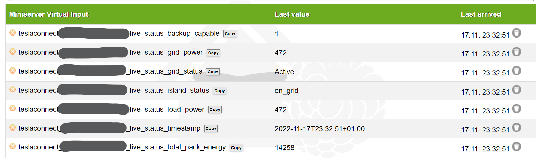

Ich hab mir mal aus dem Livestatus angeschaut was im MQTT ankommt. Leider aktuell nicht alle Werte:
Werde am Wochenende mal weiter testen.
Danke schon mal bis hierher.

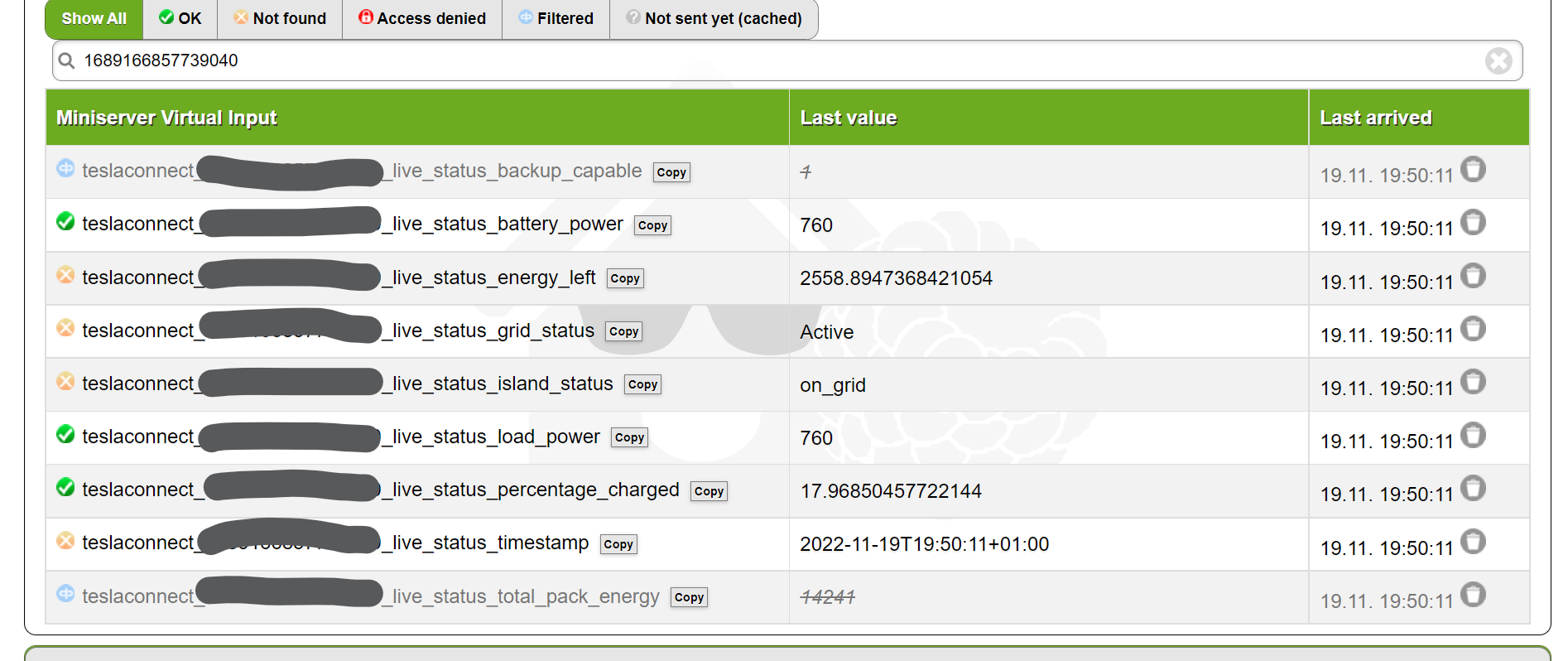

Ich habe den Abfragetrigger des LiveStatus über den Miniserver gemacht und funktioniert.
Ich bekomme auch Werte zurück. Allerdings zeigt der MQTT Monitor immer nur Werte wenn nicht Null. Das heißt wenn z.B. Solar_Power = 0 dann kommt im MQTT kein Eintrag Solarpower an.
Hier mal die Rückmeldung auf den HTTP Request wenn ich ihn direkt im Browser mache:
{"response":{"solar_power":"0","energy_left":"2 558 .8947368421054","total_pack_energy":"14241","perce ntage_charged":"17.96850457722144","backup_capable ":true,"battery_power":"680","load_power":"680 ","g rid_status":"Active","grid_services_active":false, "grid_power":"0","grid_services_power":"0","ge nera tor_power":"0","island_status":"on_grid","storm_mo de_active":false,"timestamp":"2022-11-19T19:48:16+01:00","wall_connectors":[]}}
Da ist z.B. solar_Power und Grid_Power = 0
im MQTT kommen nur diese Werte an.
Muss ich noch irgendeine Einstellung dazu verändern?
BernhardKommentar
Hallo BernhardP
ich habe eine überarbeitete Version erstellt. Die fehlenden Werte sollten jetzt auch an MQTT übertragen werden.

hervorragend. Die Nullwerte kommen nun komplett an. Außerdem habe ich gesehen, dass du die Testqueries angepasst hast, funktioniert ebenfalls.
Damit kenne ich aktuell keinen weiteren Fehler mehr.
Vielen Dank dafür.
