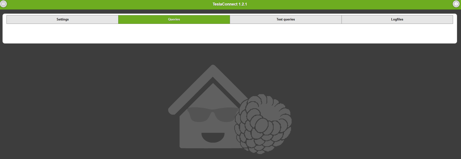

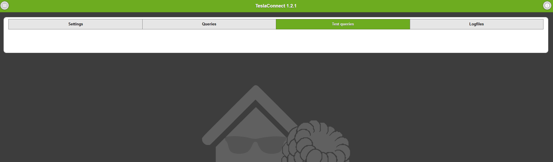

        Grüß euch,
        mir wird leider bei Queries und Test Queries nichts Dargestellt. Im Mqtt Seh ich paar Entries. Neuste Versionen Loxberry und Plugin.
        Wer Tipps?
        • loxhome
          • 01.12.2015
          • 35
          #80
          Bei mir wird ebenfalls bei Queries und Test Queries nichts mehr angezeigt. Hab auch das Plugin schon deinstalliert und neu installiert. Dachte erst das hat was mit dem Herunterfahren vom Loxberry zu tun, da ich heute den Strom abschalten musste. Aber scheinbar ist das schon seit ein paar Tagen so. Die Anwendung funktioniert aber trotzdem tadellos.

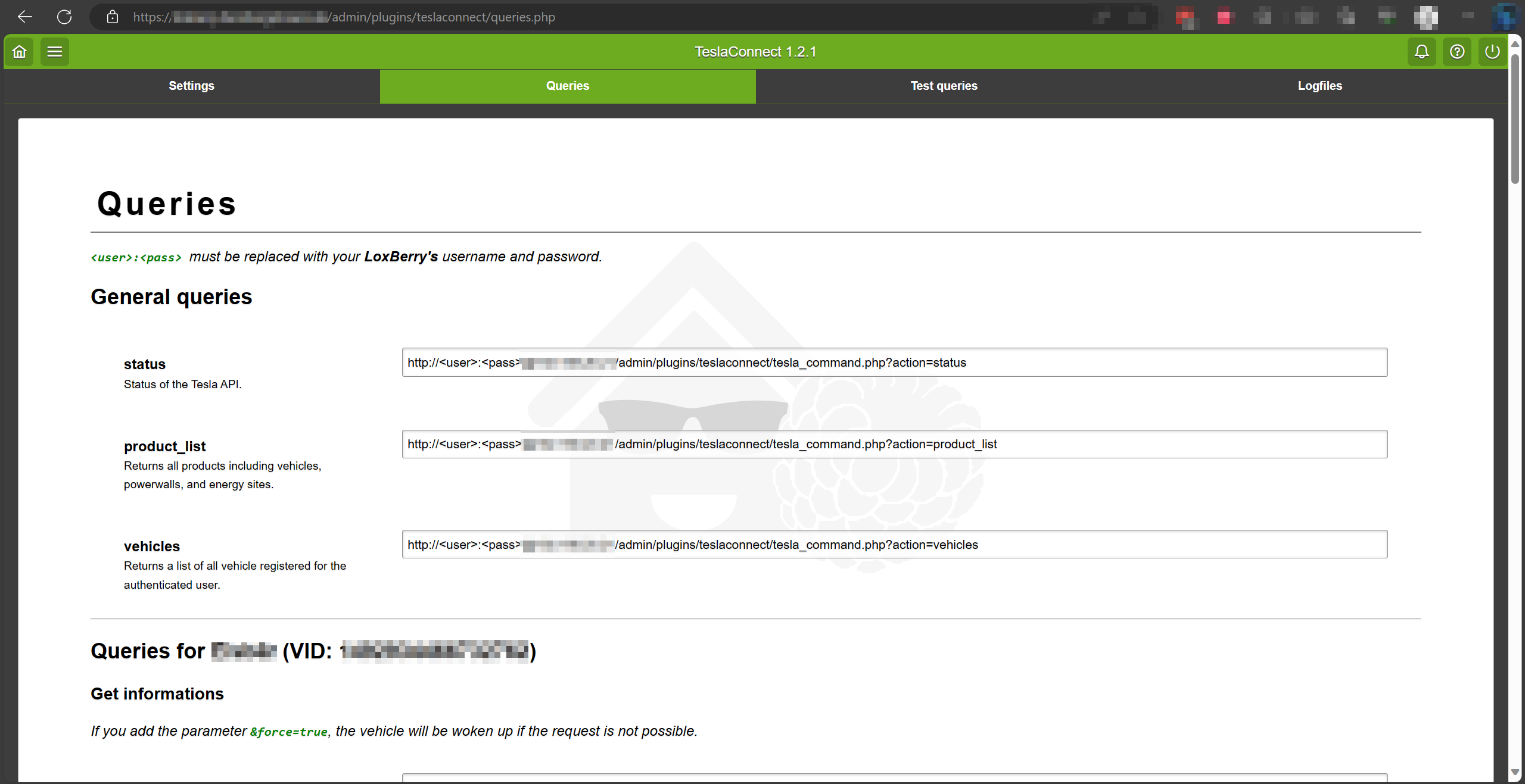

            Hallo Spindi und loxhome
            ich kann es ohne weitere Informationen leider nicht nachvollziehen. Bei mir wird es ganz normal angezeigt.
Ansichten: 284
Größe: 234,0 KB
            Könnt ihr mir die Ausgaben von folgenden Abfragen zukommen lassen?
            http://<user>:<pass>@loxberry/admin/plugins/teslaconnect/tesla_command.php?action=product_list
            http://<user>:<pass>@loxberry/admin/plugins/teslaconnect/tesla_command.php?action=vehicles​
            Ich vermute, dass es an der Ausgabe der Befehle liegt.
            Danke und Grüsse
            Marius​

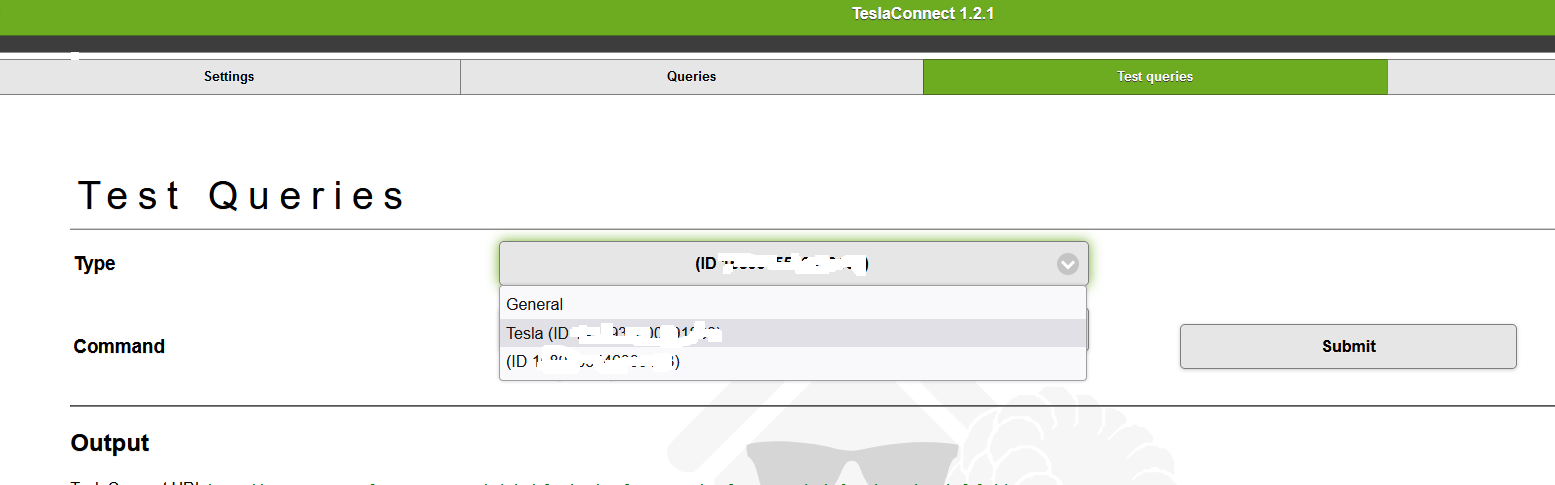

                  Hallo loxhome und Spindi
                  ich habe eine neue Version auf Github hochgeladen. Könnt ihr diese mal testen? Wenn es passt, schalte ich diese für alle frei.
                  Hier ist der Link:
                  Grüsse
                  Marius
                  • loxhome
                    • 01.12.2015
                    • 35

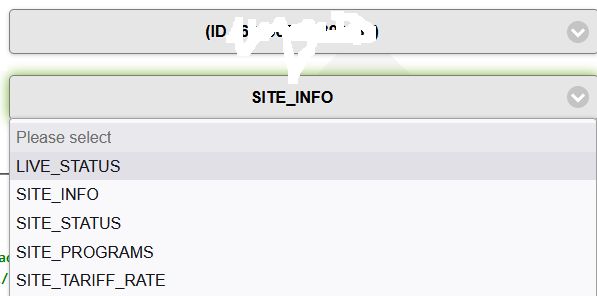

                    #85
                    Servus Marius,
                    jetzt geht es wieder. Danke. Es zeigt jetzt zwei ID's an. Die Zweite ist von der Tesla Wallconnector Gen 3.
                    Vielleicht war ja das das Problem?
