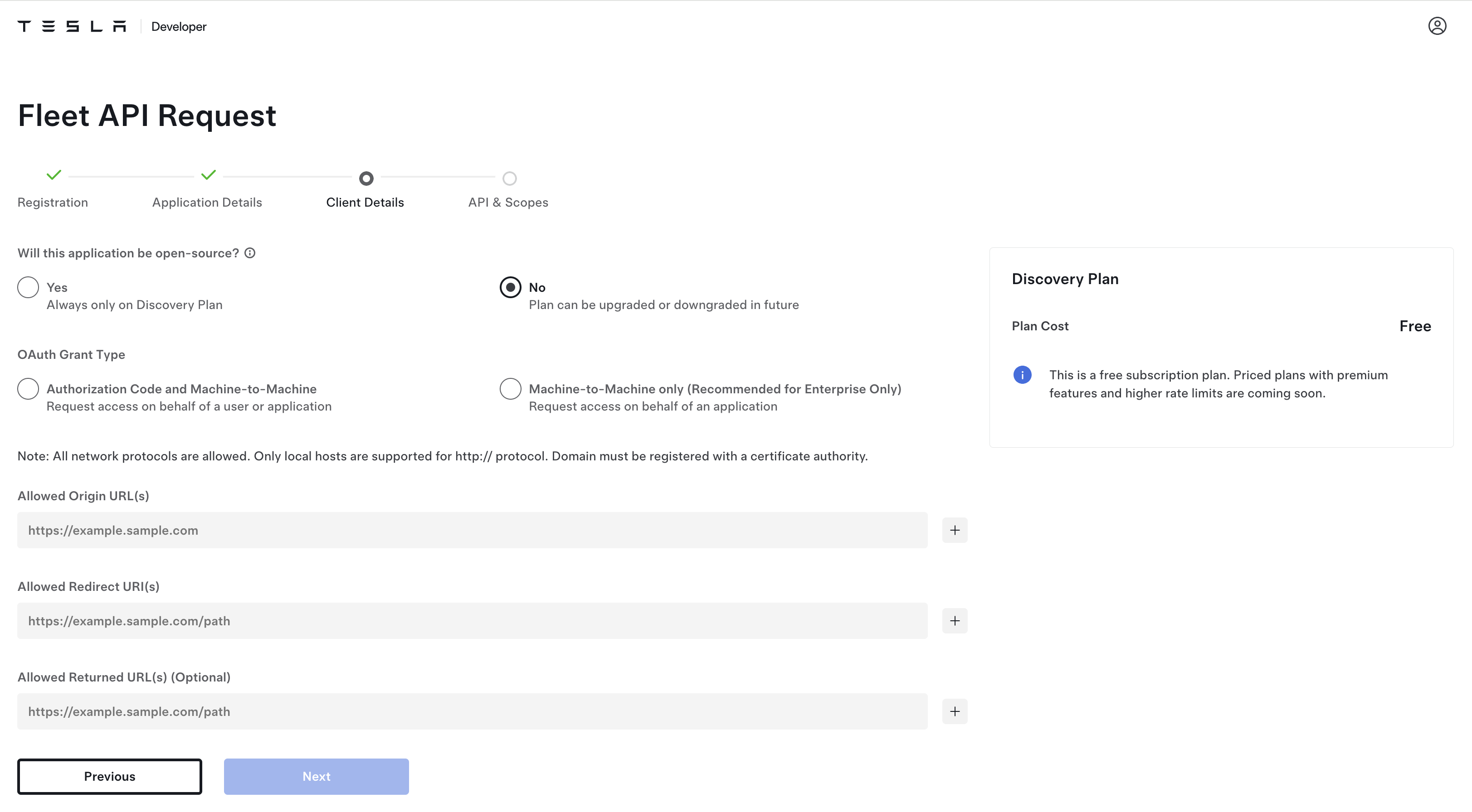

                  Ich habe schon länger einen Tesla, aber seit kurzem erst eine PV-Anlage. Generell finde ich es gut von Tesla, mehr in Richtung Sicherheit zu unternehmen und eine offizielle API zu veröffentlichen. Die neue "vehicle-command" API enthält nur Kommandos, aber keine Statusabfragen. Viele Befehle können ohne Registrierung bei der Fleet API via Bluetooth Low Energy (BLE) gesendet werden. Für die Registrierung bei der Fleet API ist zwar keine Steuernummer mehr nötig, aber eine eigene Internet Domäne mit einem aktiven Webserver.
Name: Tesla Fleet API Request.png
Ansichten: 353
Größe: 256,5 KB
                  Daher habe ich die lokale Variante via BLE verprobt. Mit den Hinweisen von Tesla zur Installation https://github.com/teslamotors/vehicle-command und einer ganz guten Anleitung https://shankar-k.medium.com/tesla-d...3-485e4a357e7d habe ich es geschafft, das Auto via BLE anzusteuern und z.B. auf- und abzuschließen. Für das BLE Pairing muss man sich sehr nahe am bzw. besser im Auto befinden. Das Senden der Befehle funktioniert danach auch aus größerer Entfernung. Aus meiner Sicht hat BLE zwei Vorteile: es gibt keine Beschränkungen in der Anzahl der Befehle pro Zeiteinheit gibt und es ist relativ sicher durch die beschränkte Reichweite von BLE und durch die Verwendung eines individuellen Schlüsselpaares, von dem ein Teil im Auto installiert wird.
                  ./tesla-control -ble -vin 7ABCGDEE123ABC555 -key-name private.pem -key-file private.pem unlock
                  Zum Testen habe ich alles auf meinem MacBook installiert und ich bin mir nicht sicher, ob mein Loxberry nahe genug am Auto instaliiert ist. Wg. meiner Xiaomi MiFlora Flower Sensoren hatte ich die BLE Antenne extra Richtung Südseite ausgerichtet. Lt. Tesla soll der Golang Code inkl. BLE auch unter Linux laufen.
                  Das notwendige Auslesen des Ladestandes funktioniert noch weiterhin über die alte API, d.h. die Werte konnte ich über das bestehende Plugin problemlos auslesen.
