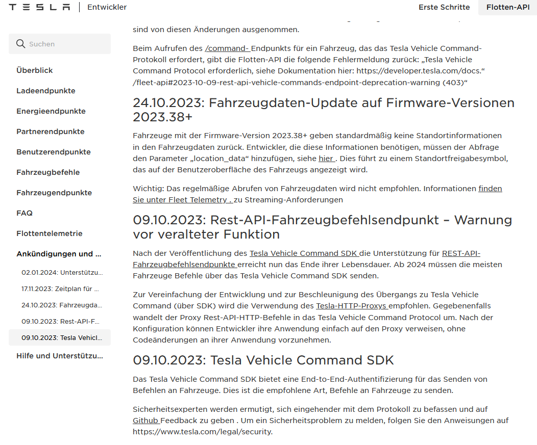

                          #104
                          ich hab mich vor ca. einem halben Jahr schonmal mit dem Tesla Plugin gespielt und da hat es einwandfrei funktioniert.
                          Bin jetzt mittlerweile im Haus eingezogen und wollte das Plugin nutzen, allerdings funktionieren alle Commands, welche eine Aktion auslösen sollen, nicht mehr.
                          Ich bekomme zwar Daten mit zB. dem Command "vehicle_data​", wenn ich allerdings zB. "door_unlock" ausführe, bekomme ich auch u.a. Meldung - mein Tesla ist allerdings schon vier Jahre alt und es hat schon mal funktioniert... hat jemand das selbe Problem mit einem "älteren" Tesla? Ist die alte API jetzt endgültig ungültig?
                          "response":null,
                          "error":"Tesla Vehicle Command Protocol required, please refer to the documentation here: https://developer.tesla.com/docs/fleet-api#2023-10-09-rest-api-vehicle-commands-endpoint-deprecation-warning",
                          "error_description":""
                          • loxhome
                            loxhome kommentierte
                            Liegt bei dir daran das dein Auto schon auf der neuen API läuft. Bei meinem alten Model 3 BJ 2020 funktioniert das Plugin noch. Bei dem neuen Model Y BJ 2023 kommt die gleiche Meldung wie bei dir, also neue API.
                          • Erdloch
                            Erdloch kommentierte
                            Komisch ist nur, dass es bei mir vor ca. einem halben Jahr schonmal funktioniert hat... hab auch ein Model 3 BJ 2020 (Mai)
                        • AndiS

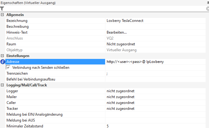

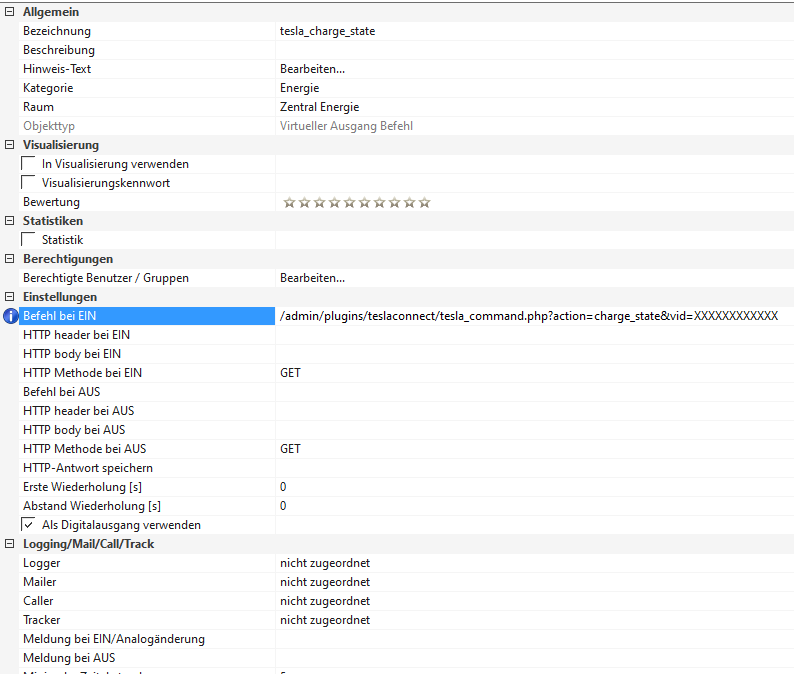

                          ich habe das Plugin neu installiert und hänge leider an der Abfrage der MQTT daten.
                          Die Eingänge konnte ich definieren und diese aktualisieren sich auch, sobald ich die "Test Queries" funktion nutze.
                          Den Trigger dafür bekomme ich jedoch nicht hin.
                          Ich habe einen Virtuellen Ausgang angelegt
Ansichten: 181
Größe: 23,0 KB
                          IpLoxberry: Entspricht der echten IP des Loxberrys
                          Dann einen virtuellen Ausgang Befehl:
Ansichten: 165
Größe: 36,4 KB
                          wobei XXX natürlich der Vid entspricht.
                          Wo liegt mein Fehler?
                          Wenn ich den Ausgang manuell auf 1 ändere updaten sich die Daten leider nicht.​
