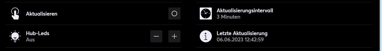

                          • loadhelmchen
                            • 27.01.2017
                            • 55
                            #29
                            Hallo, ich habe vermutlich seit 6.6. ebenso das Problem das nix mehr aktualisiert wird. Hab mich seither nicht darum gekümmert. Da ich hier Euren Beitrag gefunden habe, hab ich versucht irgendwas zu installieren .
                            Bin nun soweit das ich das Datum über die Abfrage sehe, mehr leider nicht. Login dürfte passen (ansonst bekomme ich login failed, oder so).
                            Installiert : V2023.06.17 auf LoxBerry V2.2.2.2
                            Hat wer eine Idee, was mir fehlt
Ansichten: 135
Größe: 22,5 KB
                            • dkieslinger
                              • 29.01.2021
                              • 94
                              #30
                              Es würde helfen wenn du das plugin in den debug Modus stellst und dann das Log prüfst. Wenn du nicht weiter kommst kannst du dich ja mit konkreten Fragen melden.
                              • loadhelmchen
                                loadhelmchen kommentierte
                                Danke, das Log File hat nicht viel hergegeben. Habe jedoch nun nochmals das plugin deinstalliert und neu draufgspielt und siehe da, es läuft wieder und holt sich die Daten. Danke :-)
